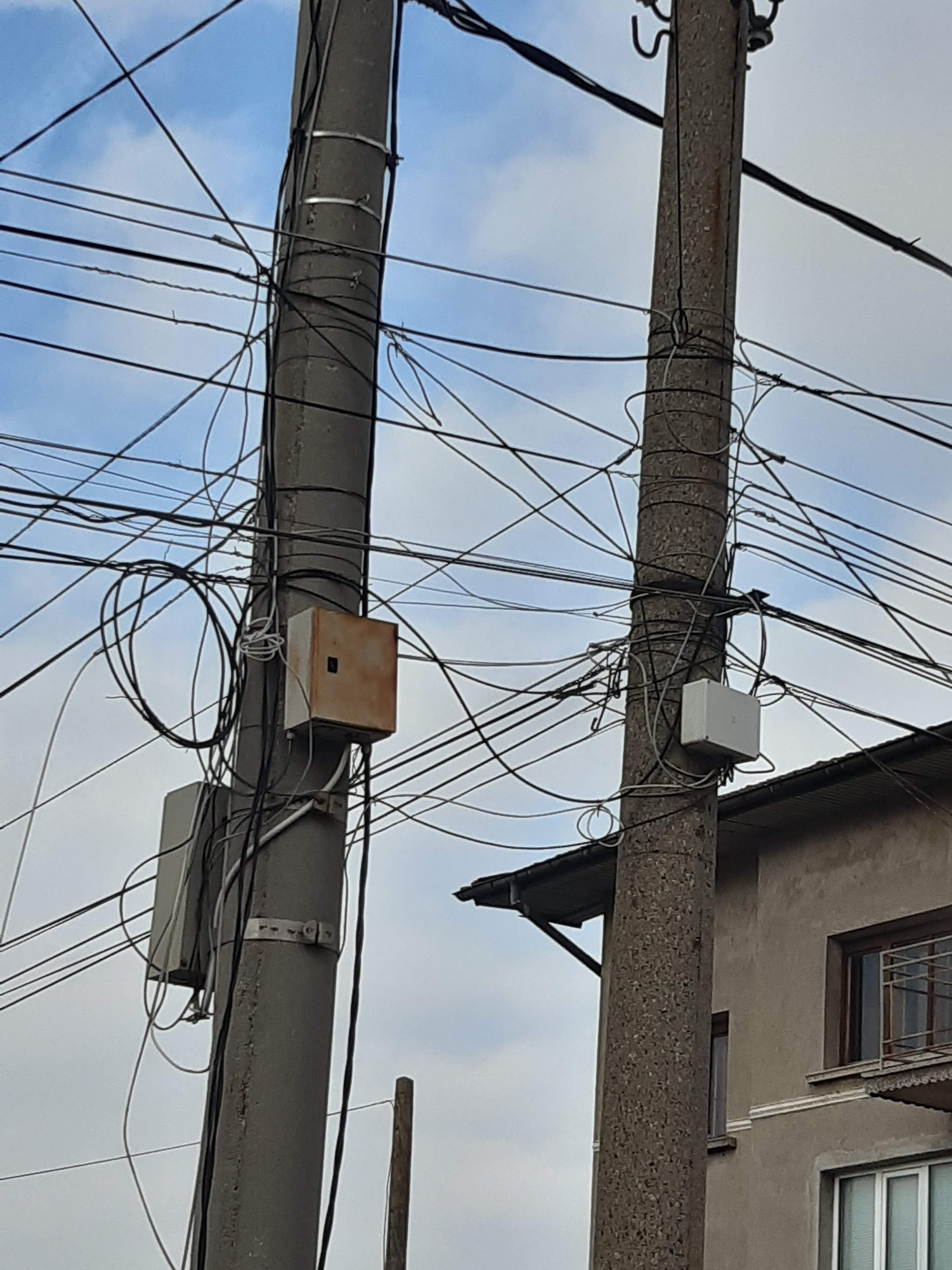

Корекцията им произлиза от Наредбата
  Цитат
(2) Когато съобщителните кабели са повече от един, те се закрепват в снопове, като броят на сноповете не може да бъде повече от два. Броят на кабелите в сноп и прилежащите елементи на електронната съобщителна мрежа може да бъде ограничен от мрежовия оператор единствено от съображения за товароносимост на стълбовете при отчитане и на резервирания капацитет.
(3) Кабелите се усукват или привързват в кабелните снопове и се закрепват чрез конзола за стълбове и фасади.
(4) Кабелите в снопа могат да бъдат на повече от един оператор на електронна съобщителна мрежа. Привързването на кабелите в снопа е отговорност на последния присъединил се оператор на електронна съобщителна мрежа.
Expand
И тя сега стана параграф 22, ЕРП-то приема договори и проекти до скъсване на стълб :)
Новото е от тези дни - КРС забрани на ЕРП Юг да иска стандарти за закрепване 😞
На снимката е само един оператор!
