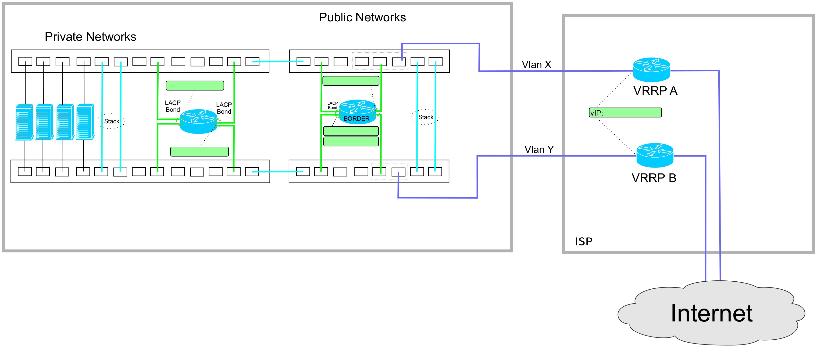

Любопитно ми е ползвате ли суичовете на Микротик. Става дума за RACK маунтибъл (Cloud) версиите.  Никога не съм пипал Switch OS и нямам идея какви възможности има. По-специално ме интересува, имат ли възможност за стакване; работят ли наистина надеждно; как се представят в сравнение с доказаните марки; достатъчно надежден хардуер ли са. Цената им е супер атрактивна,  на фона на продуктите, с които работя и ако отзивите са добри, ще се пробвам в бъдеща, да ти вкарам в употреба и при мен.

Благодаря за информацията. При моята разстановка  обаче е задължителна възможността и надеждната работа в Stack, за да може да се подсигури и агрегира трафика и възможността за отказ на порт, кабел, или устройство да не доведе до прекъсване на работата на системите.
  На 7.10.2018 г. at 17:47, byte написа:
Stack при теб всъщност е trunk/aggregate/bonding.... ?!
Което го имаш реализирано според схемата с LACP-то.
Expand
Ами суичовете са в стак, а рутерите и сървърите са с бондове с LACP закачени и към двата суича в стака. На практика съм си направил нещата така, че почти няма електрически, SFP+ или LAN кабел, който ако изключа, нещо да спре. Също и трафиците се агрегират и пропускателна способност се удвоява.
