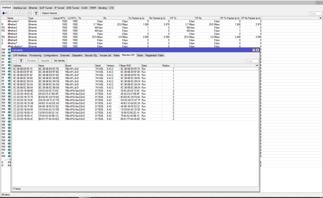

В офиса и при мен се държат, като разстановката ми е горе-долу, като твоята, но половината устройства са Groove GA-52HPacn пуснати на 5Ghz и всичките вързани към CapsMan върху CCR-1036.  Но там средата не е чак толкова зашумена. От долните етажи, през 40 см. железобетонна плоча, почти нищо не минава. Сктъкларията е от К  стъкла и отвън нищо не влиза. На изложение е друга случка. Стотици посетители влезли с телефон с включено WiFi и десетки изложители с по няколко АР-та, в огромна зала без стени и колони. Често не работят и мобилните данни, а на по-големите се губи и GSM мрежата, но пък старите микротици си работят, а новите са тотал щета.
Не знам, но нямам оплаквания, пък некоректна работа на ап-тата не съм забелязъл ! Ето пример с cAP AC , които "хранят" cAP Lite . cAP Lite ги глася да са на 6ти канал , че са с по-слабо радио, а cAP AC ги редувам 1ви следващо 11ти канал и пак 1ви  , следващо 11ти за да не се интерферират на една и съща носеща честота !
cap ac/lite , clients
