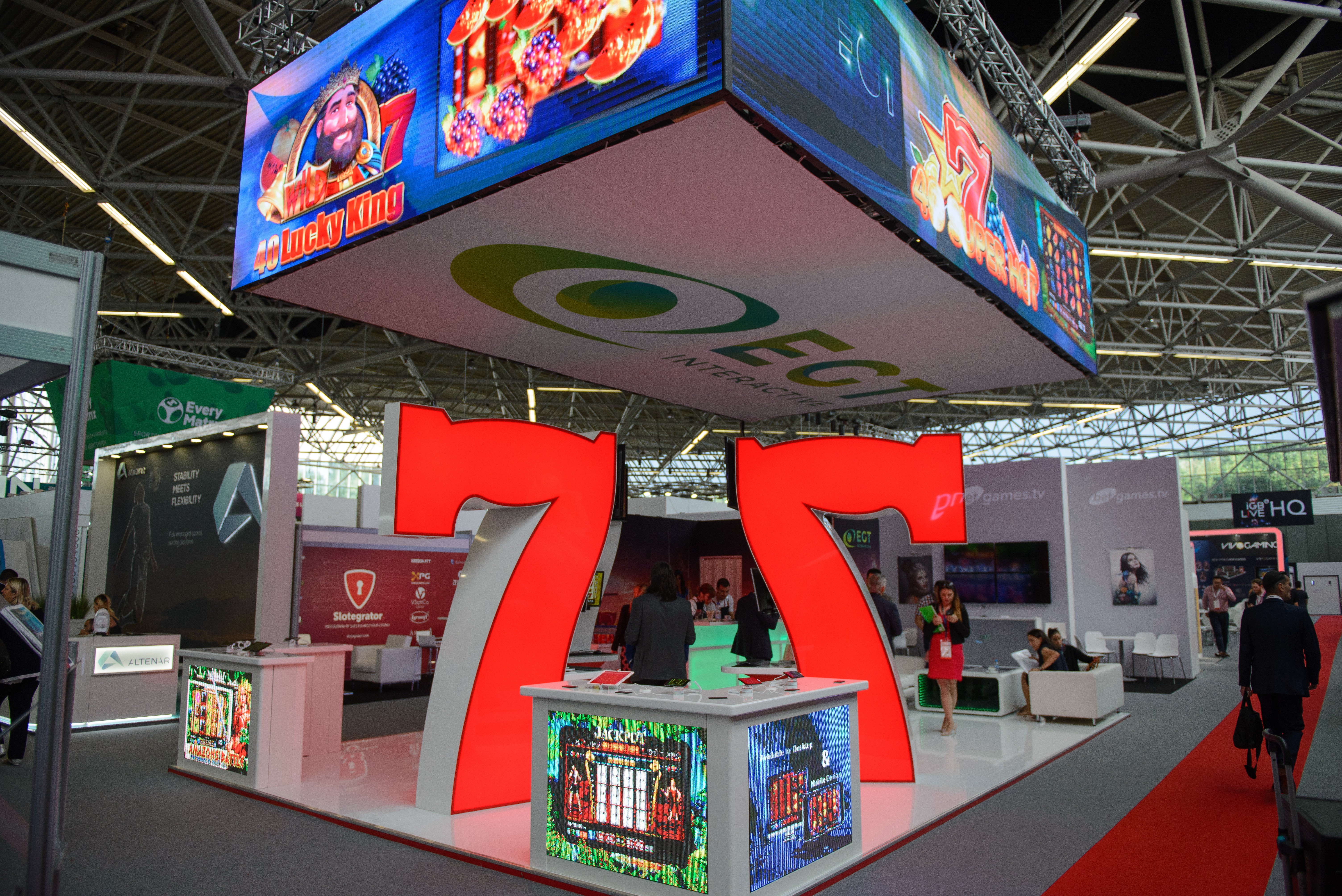

В "RAI Amsterdam" бях с 2 бр. RBcAPGi-5acD2nD сложени вътре по едно в тези ъглови  катедри или не знам точно как се казват, дето се виждат в средата и в ляво на снимката. Плота отгоре DSC_2038.thumb.jpg.b7986c2033fb6b0abed0f5805c87f119.jpgе дървен и всяко трябваше да осигури връзка на 4-те мобилни устройства над него. В денят преди откриването на изложението всичко работеше перфектно и имах добър сигнал и връзка и на 50 метра от тях. Преди започването на изложението и пускането на посетителите всичко беше ОК. В буквално първата минута, в която влязоха стотиците посетители, конектнатите към АР-тата устройства се дискънектнаха и вече не можеха да се използват. Всичките ми опити да им намаля сигнала, да ръчкам по другите настройки на принципа проба-грешка бяха еуспешни. Никакъв шанс за конекция. Към края на деня, като посетителите почнаха да се разотиват, всичко се оправи. На утрешният ден ситуацията се повтори. Бях си предвидил един стар RB951Ui-2HnD за нет на лаптопите и телефоните на колегите, който беше в една от същите катедри. Към него си закачих мобилните устройства и от двете катедри и всичко беше ОК. Залата там не и помня характеристиките, но е много грубо някъде около 200 на 300 метра.  Имат си сайт и там трябва да и пише характеристиките, ако на някой му е чак толкова любопитно. После за Букурещ /Rom Expo/ си бях купил hAP AC2 - RBD52G-5HacD2HnD-TC. Там ситуацията се повтори, но умряха само 2.4Ghz до като 5-те си работеха. Само един телефон, нещо отказа да се кънектне, та го закачих, към Rukus-а на колега. За всеки случай си носех и едно GrooveGA-52HPacn, но не съм го ползвал. То е по-надеждно, но не винаги има къде да го монтирам. По изложения за 1-2-3 устройства, не виждам смисъл от централизиран мениджмънт, за това и не пускам такъв. В офиса ми има, ама там са накачулени 10-тина устройства. В случая просто отбелязах разочарованието ми, от това, че вместо новите устройства да стават по-надеждни и да могат да работят в по-зашумена среда,  се случва точно обратното. Подобрена естетика и цена, за сметка на влошени хардуерни характеристики.  В по-нормална среда, примерно в офиса съм сложил същите 2 бройки RBcAPGi-5acD2nD и си работят без проблеми. Към тях се накачулват по средно 20-тина телефона на устройство и няма драми. За лаптопите ползвам само GrooveGA-52HPacn, като са пуснати на 5Ghz. Естествено каналите, честотите  и разположението на устройствата съм го подбирал така, че да е оптимално и да си пречат възможно най-малко.

То контролера си го пускаш директно дори на едно от устройствата за да ти балансира броя на клиентите по радиата пък и да може да има и роуминг по между си . Възможно е да си бил с кофти версия на ROS - имаше някакви издънки по едно време с IPQ-4018 базираните устройства .

Какво да балансира на 4 устройства ?

Закачените клиенти по радиата, че на някое може да имаш 50 а на другото 2 клиента пример .... това се прави основно в конферентни зали, салони и пр. където се струпват повечко хора работещи през нета ... планират и се слагат брой устройства така че средно на радио да не се превишава или да си около 30 клиента . Ти си с 2 устройства с по две радиа и може за всяка честота да направиш балансинг група!

Еми те в офиса си работят чудесно. Изложение имаме в България, в средата на следващият месец, но тук е рехаво, от към посетители, а и щанда ни заема цяла зала, та са си само наши уайрлеси и не са много. В края на другият месец имаме и в Малта и там ще тествам. С фирмуара от преди месец в Букурещ, ми работеха нещата само на 5-те гигахерца, а месец по-рано в Амстердам с влизането на посетителите АП-тата ставаха абсолютно невъзможни за конектване. Добре, че си бях взел едно от старите, та скърпих положението. По принцип си е драма на такива места. Добре работи само това, ама е 2 бонаhttps://www.ruckuswireless.com/products/access-points/ruckus-indoor/ruckus-r610
Expand
Прилича на секюрити атака. По-скоро бих потърсил с кои по-точно евтинджоси ще работи (OpenWRT), отколкото да хабя ресурси за ruckus.
