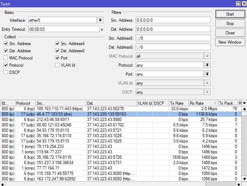

daniM Публикувано 8 Септември, 2018 Доклад Сподели Публикувано 8 Септември, 2018 може ли някой да ми помогне с правило да спра това чудо преминава през рутера и ми вдига латенцията към целия свят :) правило за дропване може ли ? Адрес на коментара Сподели в други сайтове More sharing options...
0 Mile Отговорено 8 Септември, 2018 Доклад Сподели Отговорено 8 Септември, 2018 (Редактирано) вероятно по религиозни причини е оставен " Allow Remote Requests " Иначе какво правило? Глобално на всеки хост в мрежата да му забраниш да пита? Ако не ти е това точно проблема: -A FORWARD -p udp --dport 53 -j DROP -A INPUT -p udp --dport 53 -j DROP Като се стараеш да ги инпут да е на подходящия интерфейс. Ако ползваш рутера и за днс де. Редактирано 8 Септември, 2018 от Mile Адрес на коментара Сподели в други сайтове More sharing options...
0 Стоян Иванов Отговорено 8 Септември, 2018 Доклад Сподели Отговорено 8 Септември, 2018 (Редактирано) От това което виждам, по-скоро прилича на хакнат микротик. Има заявки към 8080 (webproxy), към 1025, което предполагам е променен порт (Socks). Има и вдигнат VPN 443. Има всички симптоми на хакнато устройство. Погледни тази тема: Редактирано 8 Септември, 2018 от Стоян Иванов Адрес на коментара Сподели в други сайтове More sharing options...
0 Щирлиц Отговорено 8 Септември, 2018 Доклад Сподели Отговорено 8 Септември, 2018 Колега, добре е че си сменил http порта на 180, но е добре да прегледаш https://wiki.mikrotik.com/wiki/Drop_port_scanners и https://wiki.mikrotik.com/wiki/Manual:Securing_Your_Router и да (както е модерно да се казва) имплементираш поне първото. Адрес на коментара Сподели в други сайтове More sharing options...
