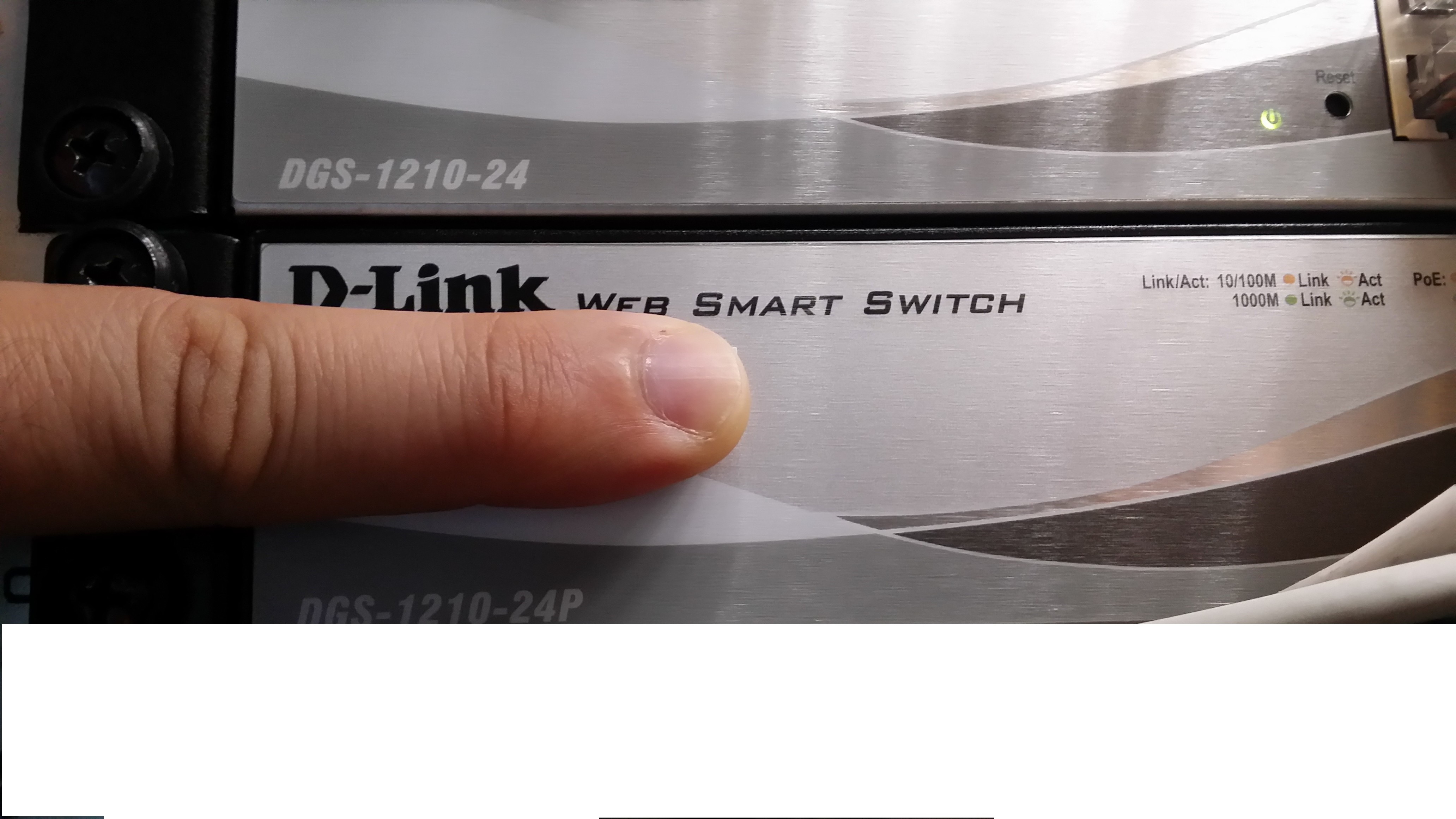

lz1mak Отговорено 23 Август, 2018 Автор Доклад Сподели Отговорено 23 Август, 2018 На 23.08.2018 г. at 8:08, plameni написа: На какво разстояние един от друг са централните суичове? Expand Разстоянието между централните суичове е 20 сантиметра, пач кабела е под 50 см. На 23.08.2018 г. at 10:18, Щирлиц написа: DES 1210 са с по 2 SFP + 2 combo порта - реално имат 4 гигабитови порта, но колко реален трафик могат да прекарат е друг въпрос. А колегата lz1mak направо да мисли за истински гигабитови суичове, защото така нищо няма да стане и моят съвет е да бяга от д-линк и ако му е добро окабеляването е за 2-3 часа работа (с нареждането на VLAN-и) и 1/2 час за физическа смяна на суичове и всичко да тръгне както трябва. Expand Здравей, колега Благодаря за съдействието, форума и членовете са техничари и се радвам, че ви има. В този пост ще отговоря относно избора на тези суичове: заложен е от фирма, която няма много опит с тая работа. По презумция е заложено тази локална мрежа 99% само видео да пренася. Минало се е през 1-2-3 мегапикселови камери. Аз се появявам като техническо лице на по-късен етап, а и мнението ми няма особена сила. Отивам да погледна още веднъж модела на суичовете Адрес на коментара Сподели в други сайтове More sharing options...

lz1mak Отговорено 23 Август, 2018 Автор Доклад Сподели Отговорено 23 Август, 2018 На 23.08.2018 г. at 10:56, plameni написа: Както и да е... Докато не се изясни точния модел на суичовете, правим само спекулативни предположения. Expand DES 1210-24 Адрес на коментара Сподели в други сайтове More sharing options...
plameni Отговорено 23 Август, 2018 Доклад Сподели Отговорено 23 Август, 2018 (Редактирано) DGS Добре че има снимка. Редактирано 23 Август, 2018 от plameni България - земя, като една човешка дLAN... ". . . явно самото оптично влакно привлича светкавиците и ги пуска по мрежата във вид на ярка светлина и се задръства сичко от мноото светлина . . ." Адрес на коментара Сподели в други сайтове More sharing options...
lz1mak Отговорено 23 Август, 2018 Автор Доклад Сподели Отговорено 23 Август, 2018 На 23.08.2018 г. at 13:00, plameni написа: DGS Добре че има снимка. Expand Уникална моя грешка! ИЗВИНЯВАМ се на всички за грешката при описанието на суича Адрес на коментара Сподели в други сайтове More sharing options...
