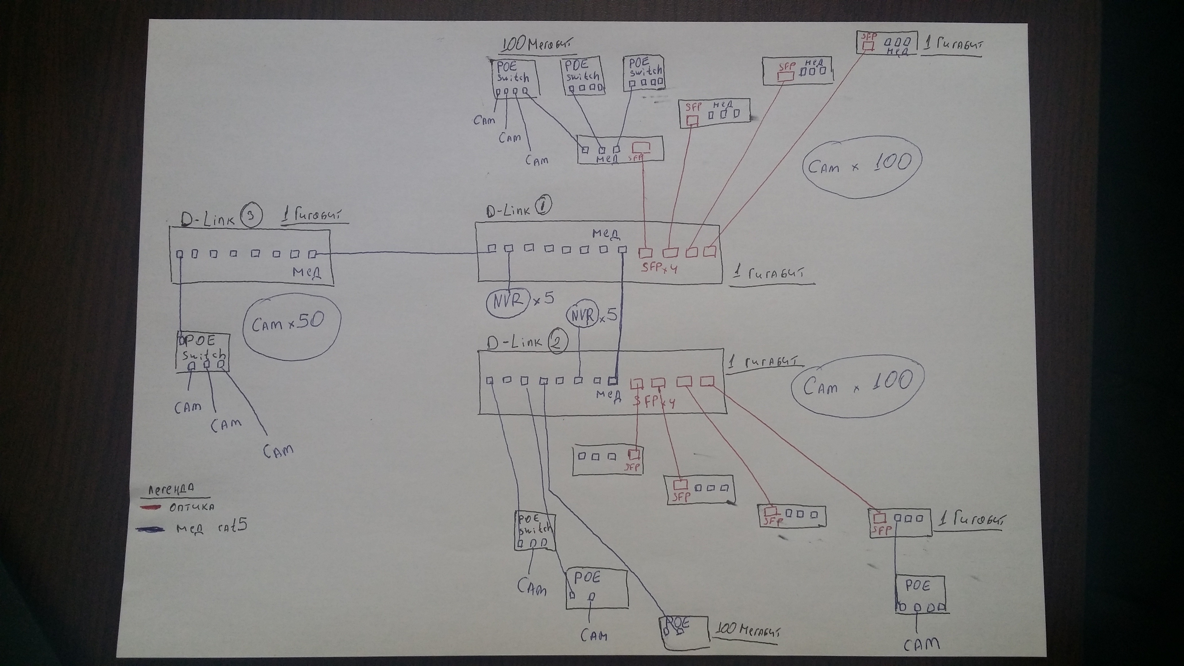

lz1mak Отговорено 22 Август, 2018 Автор Доклад Сподели Отговорено 22 Август, 2018 На 22.08.2018 г. at 10:48, Велин написа: Еми не знам дали и колко си на ти , предлагам ти елементарен тест взимаш един гигабитов суич и го закачи преди двр-а , там си закачи лаптоп и на края до някоя камера направи същото с друг лаптоп. възможно е да нямаш пинг заради вланите или някои нативни влан-и по суичовете , целта е да разбереш в един и същ момент пак ли има подскачане на пинга , защото тези милисекунди са показател за претоварване. Добре е да начертаеш някаква схема зада не гадаем и да получиш по конкретни отговори. Expand Забавих се с отговора си, извинете ме. Нарисувах схемата с химикал, добавям я. Switch голям /двата централни са D-Link DES1210-24 Адрес на коментара Сподели в други сайтове More sharing options...
Щирлиц Отговорено 22 Август, 2018 Доклад Сподели Отговорено 22 Август, 2018 Колега, те тук https://eu.dlink.com/bg/bg/-/media/business_products/des/des-1210-series/datasheet/des_1210_series_datasheet_en_eu.pdf пише, че DES 1210 са fast ethernet 1 Адрес на коментара Сподели в други сайтове More sharing options...

hgd Отговорено 22 Август, 2018 Доклад Сподели Отговорено 22 Август, 2018 Суичовете DES-1200 също са зле. процесорите им много лесно се претоварват и дропят пакети и повишават латенцията до над 100ms. Имам един такъв и все се чудя кога да го сменя, а на него я има 10-15 заети порта. Връзката между суич 1 и 2 по 100 мегабитов порт ли е? Аз първо бих сменил тези суичове - ако си "женен" за D-Link модели поне DGS-1510 и нагоре (DGS-3000 ги прескачай). Адрес на коментара Сподели в други сайтове More sharing options...
lz1mak Отговорено 22 Август, 2018 Автор Доклад Сподели Отговорено 22 Август, 2018 На 22.08.2018 г. at 14:12, Щирлиц написа: Колега, те тук https://eu.dlink.com/bg/bg/-/media/business_products/des/des-1210-series/datasheet/des_1210_series_datasheet_en_eu.pdf пише, че DES 1210 са fast ethernet Expand Благодаря за линка, разгледах го. Един "лайшки" въпрос може ли? Fast ethernet - това в смисъл на добре ли? Благодаря На 22.08.2018 г. at 14:32, hgd написа: Суичовете DES-1200 също са зле. процесорите им много лесно се претоварват и дропят пакети и повишават латенцията до над 100ms. Имам един такъв и все се чудя кога да го сменя, а на него я има 10-15 заети порта. Връзката между суич 1 и 2 по 100 мегабитов порт ли е? Аз първо бих сменил тези суичове - ако си "женен" за D-Link модели поне DGS-1510 и нагоре (DGS-3000 ги прескачай). Expand Мисля, че връзката между двата базови суич-а е по гигабит, утре ще погледна със сигурност. Ако не ме лъже паметта при гигабит светеше зелена индикация, за 100 мегабита е оранжева. Утре ще погледна. Иначе за бюджетиране на друг суич няма кой да ме остави. Само с наличното трябва да се оправям. Адрес на коментара Сподели в други сайтове More sharing options...

plameni Отговорено 23 Август, 2018 Доклад Сподели Отговорено 23 Август, 2018 (Редактирано) Има някакво разминаване - серията DES 1210 не са ли само с по 2 SFP слота, а на схемата са нарисувани с по 4. Да не би все пак да са гигабитови? Ако централните суичове са сто мегабитови, от схемата излиза, че възката между тях е само 100 mb/s, което е... не искам да давам точното определение... Поне Link Aggregation можеше да се направи. Редактирано 23 Август, 2018 от plameni България - земя, като една човешка дLAN... ". . . явно самото оптично влакно привлича светкавиците и ги пуска по мрежата във вид на ярка светлина и се задръства сичко от мноото светлина . . ." Адрес на коментара Сподели в други сайтове More sharing options...
