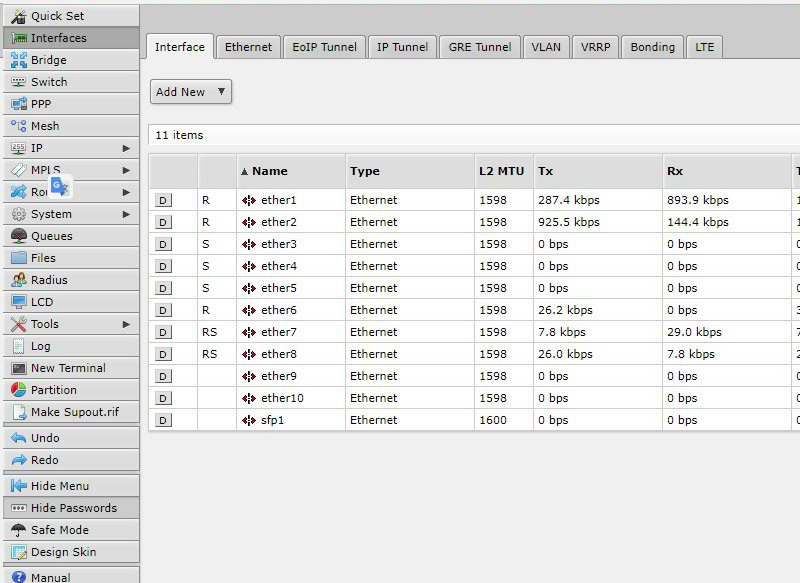

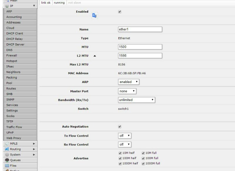

Здрвейте приятели, много Ви благодарим за бързите отговори! Аз съм колегата на batabasov. Проверявахме MPU още преди да постнем темата във форума и на всички портове е : MTU:1500 и L2 MTU: 1598. Доколкото успяхме да видим онлайн, MTU трябва да е 1500 под дефолт, не сме сигурни за L2 MTU , което проетох че неможе да се променя, но не сме тествали. Прилагам и скрийншотове:

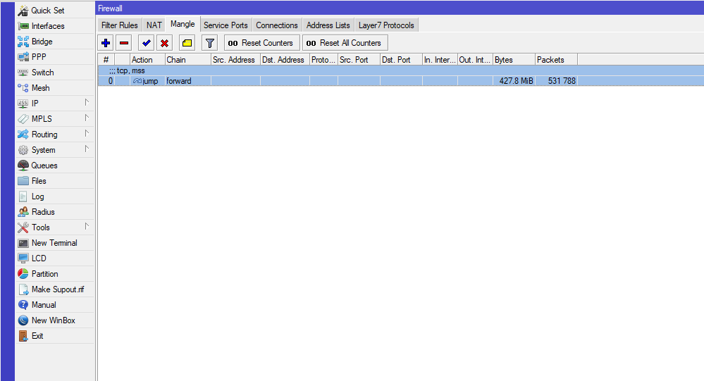

Здравейте, много Ви благодарим за последният пост, пробвахме да въведем:
/ ip firewall mangle
add chain=forward action=jump jump-target=mss comment="tcp, mss" disabled=no
И намаше проблем, след това въведохме и
add chain=mss protocol=tcp tcp-flags=syn tcp-mss=!536-1460 action=change-mss new-mss=1440 comment="tcp, mss fixation" disabled=no
add chain=mss protocol=tcp tcp-flags=syn tcp-mss=1453-65535 action=change-mss new-mss=1440 comment="tcp, mss 1440 for mtu 1492" disabled=no
add chain=mss protocol=tcp tcp-flags=syn action=change-mss new-mss=clamp-to-pmtu comment="tcp,mss clamp-to-pmtu" disabled=no
При всеки ред рутера забива и се рестартира, като след това проблема е отстранен, но след няколко минути работа се появява наново. Иначе в Mangle се появява само първото правило. Пробвах да добавя тези правила и директно през GUI на Winboxa, но ефекта е същият, след като дадем apply, рутера забива и се рестартира. На какво може да се дължи това, явно проблема се отстранява още след 2-3 ред, но само след наколко минути спира да логва в сайтова и проблема е налице отново. Само да добавя че след рестарта терминала ни връща и грешка:
System rebooted because of kernel failure
