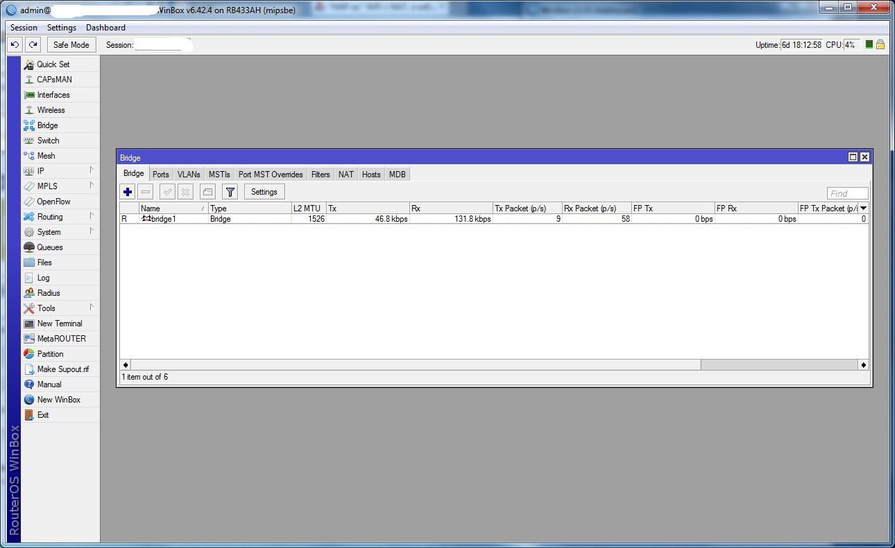

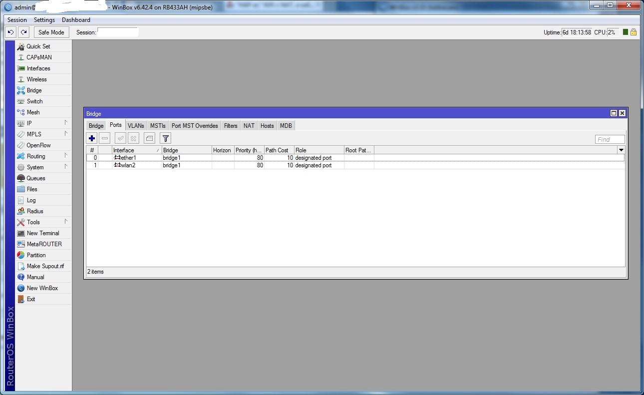

0 Kartoff Отговорено 26 Юни, 2018 Автор Доклад Сподели Отговорено 26 Юни, 2018 Във въпросния раздел не намерих нищо полезно... Цъках и правих разни бриджове и даже по едно време си отрязах конекцията до интерфейса... Наистина никъде не намерих меню от което да избера портовете, които да учатват в даден бридж, когато го създавам... Адрес на коментара Сподели в други сайтове More sharing options...
0 Щирлиц Отговорено 26 Юни, 2018 Доклад Сподели Отговорено 26 Юни, 2018 (Редактирано) Така ясно ли е? Редактирано 26 Юни, 2018 от Щирлиц Редакция Адрес на коментара Сподели в други сайтове More sharing options...
