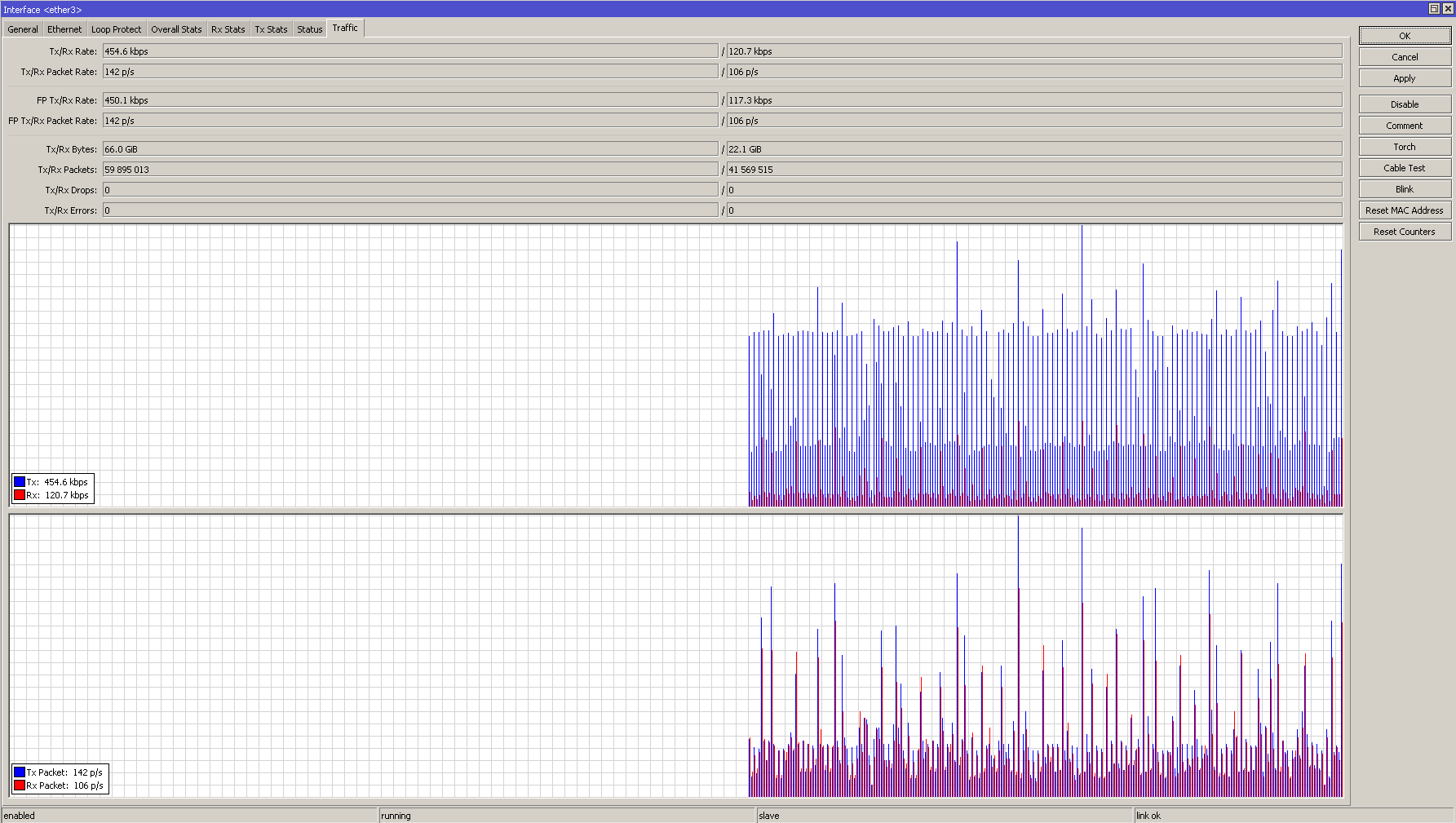

Не си прав, ето ти бруут форс в реално време :Д
Вярно не е от бот нет мрежа, ама и да беше нищо нямаше да събори.
В случая на тва чудо има вързани и два телефона в момента, а скрийншота е направен във възможно най-натовареният момент.
