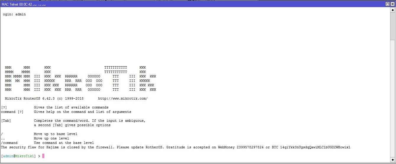

Октодиан Публикувано 25 Май, 2018 Доклад Сподели Публикувано 25 Май, 2018 Здравейте колеги от няколко дена имам проблем с един рутер първо спря достъпа от http и после от телнета и след малко мъчене успях да влезна в него от mac telnet и видях,че пише следното на снимката това някакъв вирус ли е ? Адрес на коментара Сподели в други сайтове More sharing options...

Октодиан Отговорено 25 Май, 2018 Автор Доклад Сподели Отговорено 25 Май, 2018 след ресет на устройството имам достъп до него от всякъде но пак пише същото както е на горния скрийшот Адрес на коментара Сподели в други сайтове More sharing options...
Администратор JohnTRIVOLTA Отговорено 25 Май, 2018 Администратор Доклад Сподели Отговорено 25 Май, 2018 (Редактирано) Действай с netinstall . Свали си преди това бекъп на конфига , че ще загубиш всичко на флаша след формата! Редактирано 25 Май, 2018 от JohnTRIVOLTA Адрес на коментара Сподели в други сайтове More sharing options...
