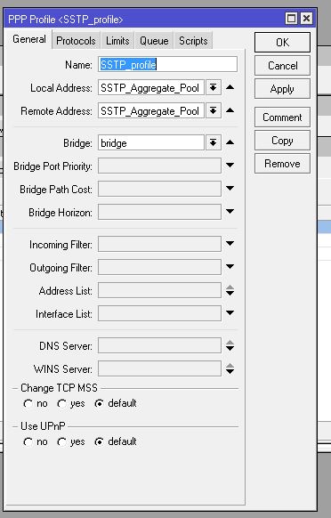

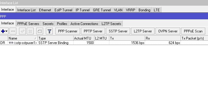

0 MikroX Отговорено 25 Април, 2018 Автор Доклад Сподели Отговорено 25 Април, 2018 (Редактирано) Сетнал съм бридж в SSTP профила на клиентите но въпреки всичко те стоятизолирани. На Interface List-a не ми позволява да го добавя и да го бридж-на като примерно става с eth физическите интерфейси. Мога да добавя само SSTP Server Binding но то пак стои самостоятелно, без да мога да го бриджвам или биндвам дотълнително. И бондинг също не позволява да се направи с sstp-то. И Lan интерфейса съм сетнал на proxy-arp и пак не става. Редактирано 25 Април, 2018 от MikroX Адрес на коментара Сподели в други сайтове More sharing options...
