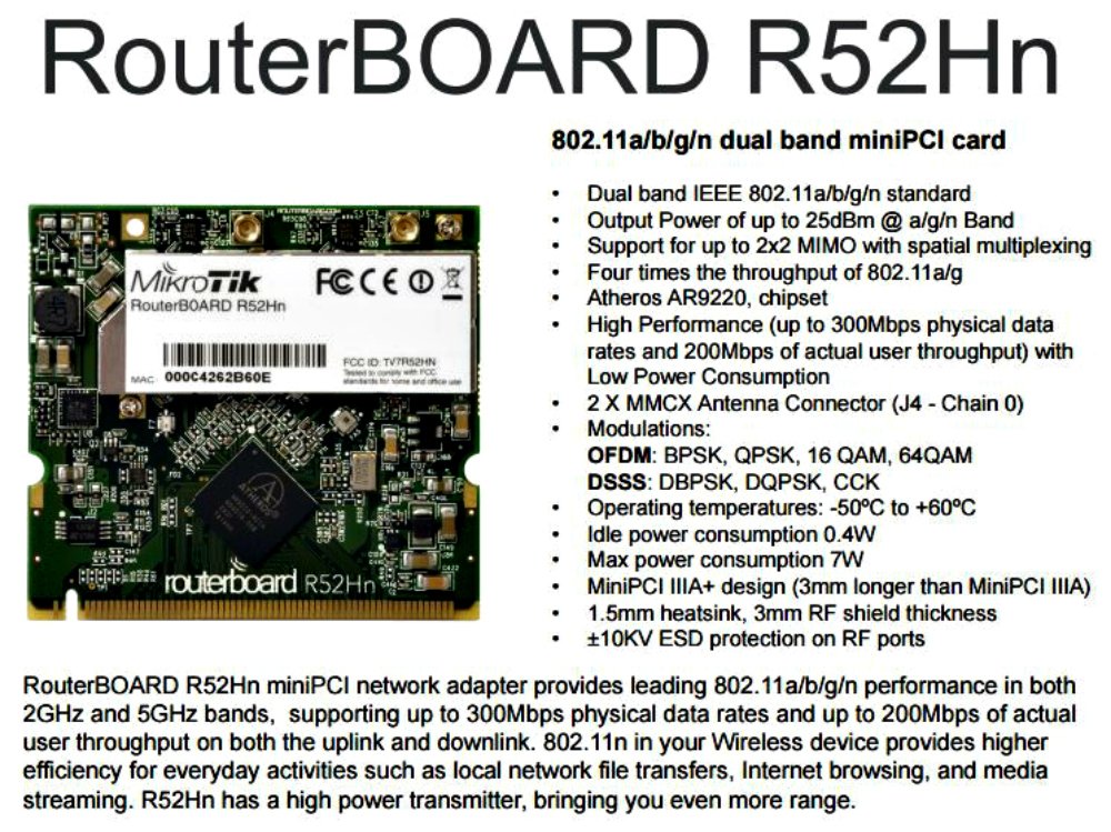

wifiman Публикувано 23 Април, 2018 Доклад Сподели Публикувано 23 Април, 2018 (Редактирано) Здравейте, дали някой е използвал R52Hn (или подобна карта) без връзка с двуполярен облъчвател, а с единичен такъв, като ползва само единия изход на картата (J4). Ще изграждам линк (около 25 км), но имам налични параболични антени ф60 и единични облъчватели (F 5000 пасатски) и се чудех дали мога да го направя така или да търся двойни. Благодаря предварително за отговорите! Редактирано 23 Април, 2018 от wifiman Адрес на коментара Сподели в други сайтове More sharing options...
Администратор 111111 Отговорено 23 Април, 2018 Администратор Доклад Сподели Отговорено 23 Април, 2018 т.е. на J4 ти е чеин 0 другия го изключваш софтуерно и падаш на 150 мегабита макс Харесай поста ^^^ Форумът е за взаимопомощ а не за свършване на чужда работа ɹɐǝɥ uɐɔ noʎ ǝɹoɯ ǝɥʇ 'ǝɯoɔǝq noʎ ɹǝʇǝınb ǝɥʇ Адрес на коментара Сподели в други сайтове More sharing options...

Hartman Отговорено 23 Април, 2018 Доклад Сподели Отговорено 23 Април, 2018 И идеален да е ефира-с 60см антени не излиза аритметиката.На това разтояние гониш сигнал за сингъл Н -55 минимум и CCQ от порядъка на 90+ % за читав линк.Сиреч-антени 120см. Родих се мокър, гладен и гол.Посрещнаха ме с бой, студ и изкуствена храна...От тогава всичко става все по зле... Адрес на коментара Сподели в други сайтове More sharing options...

luko Отговорено 24 Април, 2018 Доклад Сподели Отговорено 24 Април, 2018 Сложна работа Колега. На това разстояние, ще имаш нужда наистина от по големи паници, поне 90-тки. А и трафика 50 мегабита не е никак малко. Помисли за по големи паници, ако искаш да имаш стабилна връзка! Адрес на коментара Сподели в други сайтове More sharing options...
andman Отговорено 24 Април, 2018 Доклад Сподели Отговорено 24 Април, 2018 Zavisi ot efira i kolko tochno shte uspeesh da gi nasochish ,che na tova razstoianie triabva finno...Imam takyv link na 27km dve panici po 90sm = 90~95 Mbit TCP v ednata posoka. Писането на шльокавица е силно нежелателно Адрес на коментара Сподели в други сайтове More sharing options...
