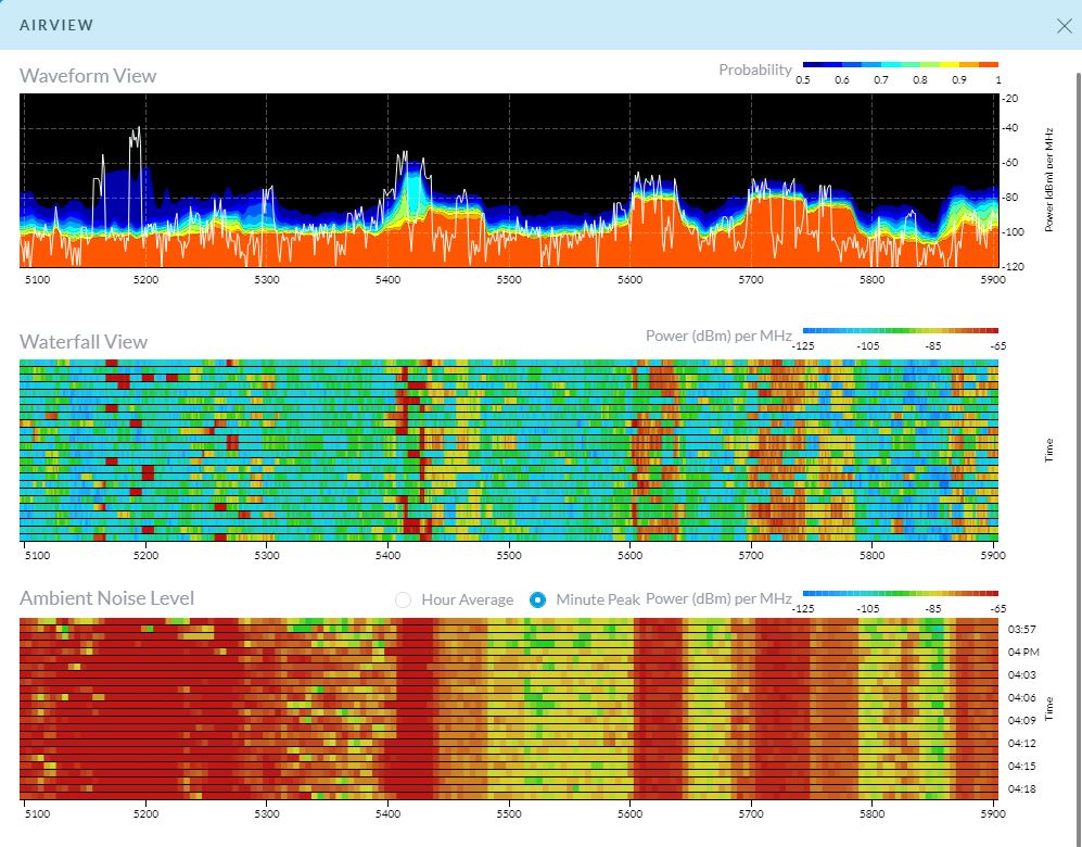

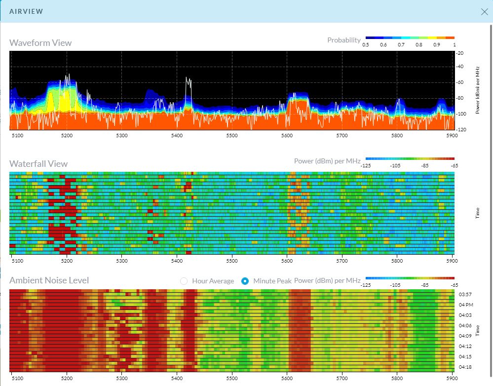

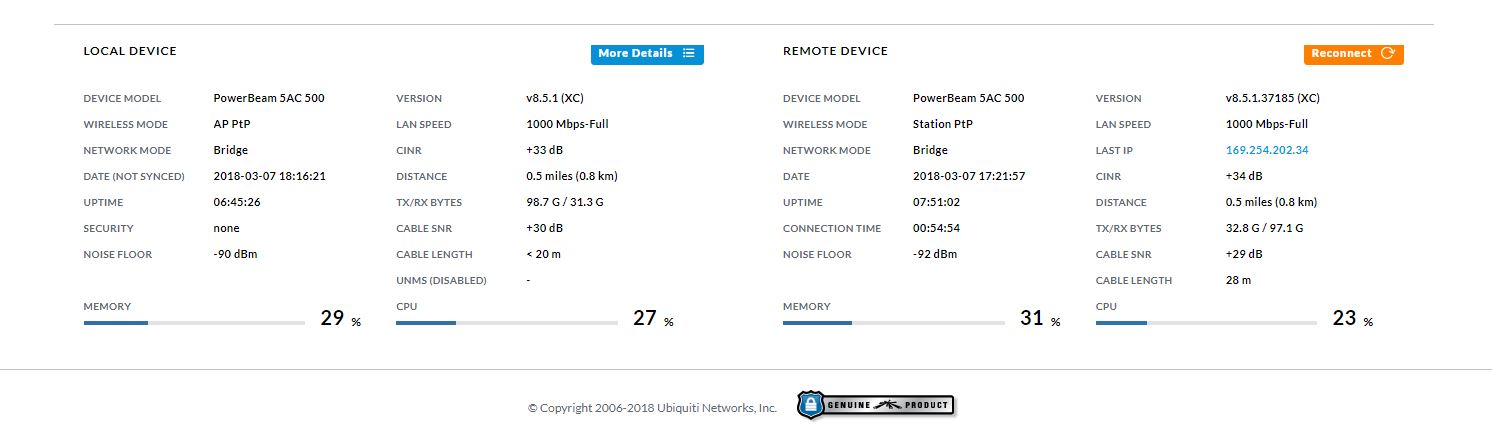

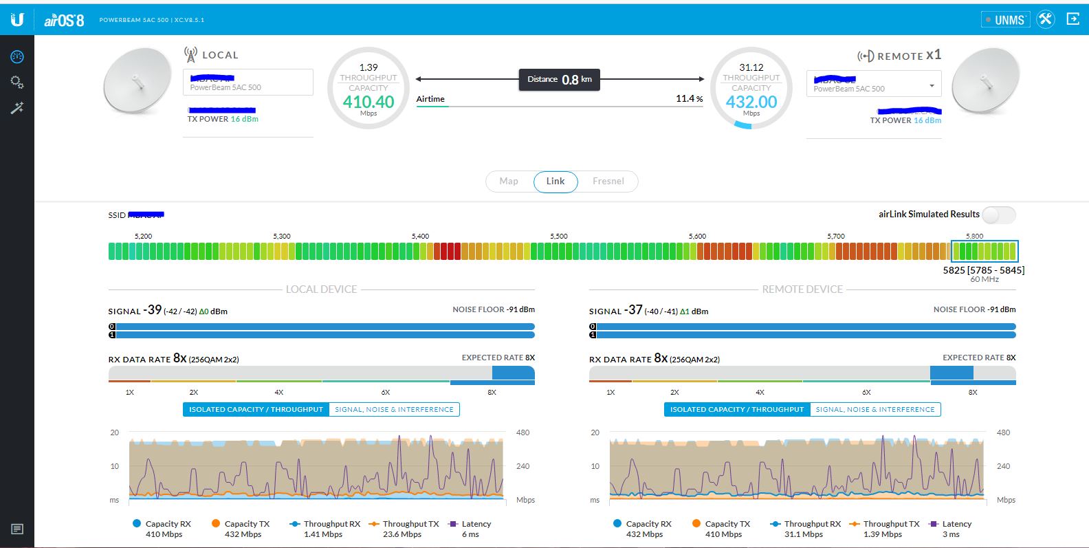

Gesha Публикувано 22 Март, 2018 Доклад Сподели Публикувано 22 Март, 2018 (Редактирано) Здравейте. Случвало ли се е на някой да показва висок капацитет но реално да минават 70-80 мегабита, без значение тцп или удп. Разстоянието е под 1 км. Сменях няколко честоти и различна ширина на лентата. Прилагам снимки: Редактирано 22 Март, 2018 от Gesha Адрес на коментара Сподели в други сайтове More sharing options...
NetworkPro Отговорено 22 Март, 2018 Доклад Сподели Отговорено 22 Март, 2018 Спектрален анализ на избрания канал ? - Адрес на коментара Сподели в други сайтове More sharing options...
Gesha Отговорено 22 Март, 2018 Автор Доклад Сподели Отговорено 22 Март, 2018 Пробвах го на 5840, 5190, 5310, 5540 навсякъде е долу горе едно и също. Адрес на коментара Сподели в други сайтове More sharing options...
NetworkPro Отговорено 22 Март, 2018 Доклад Сподели Отговорено 22 Март, 2018 Най-чисто ми се вижда на 5540 Може ли скрийншот от УДП теста за по-голям времеви интервал поне 5-10 минути ? - Адрес на коментара Сподели в други сайтове More sharing options...
space Отговорено 23 Март, 2018 Доклад Сподели Отговорено 23 Март, 2018 пробвай да изключиш CALCULATE EIRP LIMIT , и вдигни OUTPUT POWER на 24dBm и на двете устройства. Адрес на коментара Сподели в други сайтове More sharing options...
Администратор Велин Отговорено 24 Март, 2018 Администратор Доклад Сподели Отговорено 24 Март, 2018 Колко пакета в секунда е този реален трафик ? Не отговарям на постове написани с шльокавица! Адрес на коментара Сподели в други сайтове More sharing options...
Gesha Отговорено 31 Март, 2018 Автор Доклад Сподели Отговорено 31 Март, 2018 (Редактирано) Не съм обръщал внимание, но не е много. Има 50 -80 клиента зад линка. Тествал съм и без тях . P.S в момента линка е добре, след като отворих CT и го пуснах на някаква нестандартна честота. (интересното е, че само на нея кара повече от 80 мегабита трафик(около 220) ) Редактирано 31 Март, 2018 от Gesha Адрес на коментара Сподели в други сайтове More sharing options...
nikymix_pz Отговорено 6 Април, 2018 Доклад Сподели Отговорено 6 Април, 2018 Привет! На вътрешния тест между устройствата колко трафик изкарва ? да не би някой от клиентите ти да има китайски DVR - и да прави голям брой пакети към китайските му братчета скоро имах подобен проблем ... Така като гледам как са се закачили трябва да лети при мен са на 170-180 клиента и си бачкат на 8км без забележки 360 тцп 480-500 удп Адрес на коментара Сподели в други сайтове More sharing options...
