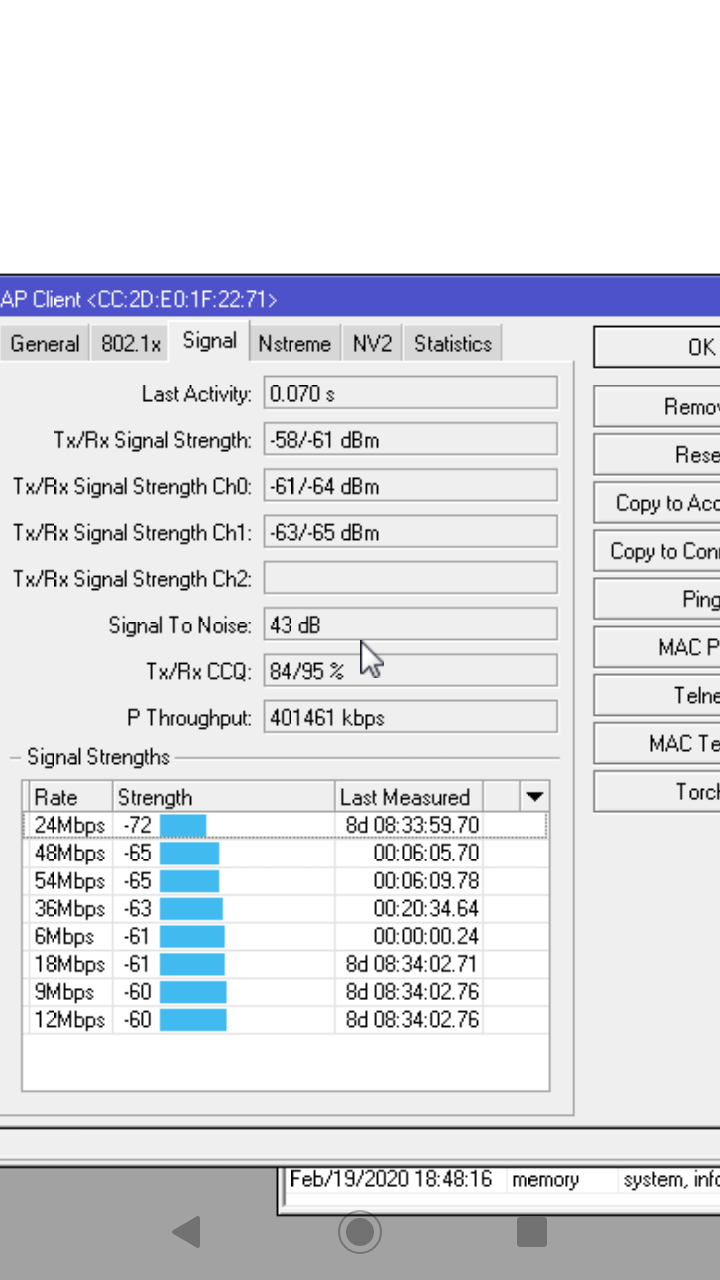

byte Отговорено 18 Февруари, 2020 Доклад Сподели Отговорено 18 Февруари, 2020 Аз съм доволен 15km линк, две LHG XL AC PtP, като до едното само ние имаме 10 други AP-та (ubnt, proxim, mikrotik) + две гсм базови станции. Връзват се на -60 , snr 43 Натоварване 80-100мбит и не е имало проблем с латенция или загубени пакети Адрес на коментара Сподели в други сайтове More sharing options...
Администратор 111111 Отговорено 19 Февруари, 2020 Администратор Доклад Сподели Отговорено 19 Февруари, 2020 Сподели колко ти е CCQ, там е разковничето колко е читав ефира. Харесай поста ^^^ Форумът е за взаимопомощ а не за свършване на чужда работа ɹɐǝɥ uɐɔ noʎ ǝɹoɯ ǝɥʇ 'ǝɯoɔǝq noʎ ɹǝʇǝınb ǝɥʇ Адрес на коментара Сподели в други сайтове More sharing options...
byte Отговорено 19 Февруари, 2020 Доклад Сподели Отговорено 19 Февруари, 2020 Линка минава над цял град Адрес на коментара Сподели в други сайтове More sharing options...
