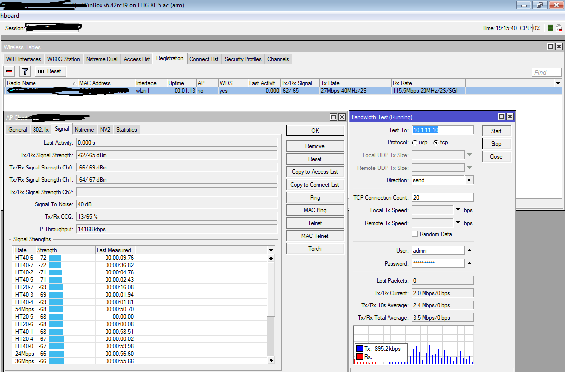

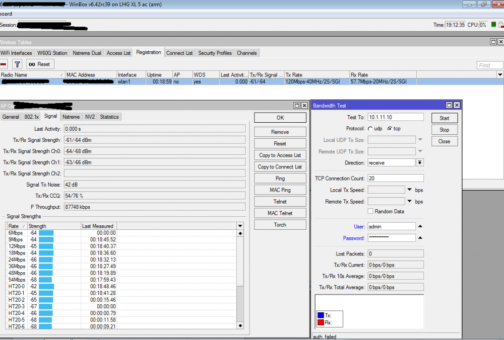

msboy Публикувано 15 Март, 2018 Доклад Сподели Публикувано 15 Март, 2018 Днес решихме да монтираме два LHG XL 5AC едно срещу друго на разстояние 18 км (по карта). Първоначално бях скептичен че може да се постигне линк на такова разстояние, който да носи поне 100 Mbps или най-малкото 80 Mbps. Още като вземахме антените , които бяха с версия 6.40.2 (фабрична) се натъкнахме на проблем т.е. не искаха да запазват настройките и в лог файла изписваха ""kernel error i previous boot". Писах на Микротик и ми казаха с Netinstall да кача версия .6.42rc39 . Качих съответната версия и проблемите със запаметяването на настройките и грешките в лога спряха. Претърпяхме пълно фиаско с упражнението . Резултатите са ПЛАЧЕВНИ!!!. Имайте в предвид че успоредно на този линк (антените са сложени на една мачта с разстояние една педя) има изграден и работещ с 90 сантиметрови Пасатки с двойни облъчватели и бордове - RB911G-5HPacD (в алуминиеви кутии) , който спокойно си носи около 160-180 Mbps TCP (реален и тестов трафик). Най-странното е че с този линк с LHG XL 5AC не успях да прекарам повече от 5 Mbps. Пробвах различни протоколи nstreme,nv2. Всякакви честоти! включително Custom . С WDS , без WDS. Само с "А" банд , с А/N банд, с A/N/AC . Пробвах също 20 MHz, 20/40 MHz, 20/40/80 MHz. Какво ли не пробвах !. Ясно е че ефира е зашумен (в снимките приложих файл от сканирането) но да не може да прекара поне ! 50 Mbps е повече от излагация. Отделен е проблема и факта че AC бордовете на Микротик не поддържат Spectral scan, spectral history. Във форума е писано преди 3 години да сложат функцията Spectral-scan , spectral history но явно не се получава и е отделна тема на разговор. Забелязах и следното, че винаги когато пусна Bandwith test например Rx съответното CCQ пада рязко т.е ако е примерно 60% пада на 5%. Не казвам и не целя да постигна 100% CCQ . Според мен тези антени от тази серия не работят на разстояния повече от 10-12 км....въпреки, че по-таблица ги дават на разстояния 20 км визирам LHG XL 5AC. Явно Пасатките не се поддават чак толкова на зашумяване и старта школа с бордове в алуминиеви кутии и фидери си казва думата т.е. са стабилни. Между другото на същия покрив на разстояние не повече от 3-4 метра има антени на един от трите мобилни оператора но не мога да кажа на кой точно. Ще кажете, че е от тях но защо тогава успоредния линк с Пасатките не се влияе от тях,който също е на AC . Адрес на коментара Сподели в други сайтове More sharing options...

msboy Отговорено 31 Март, 2018 Автор Доклад Сподели Отговорено 31 Март, 2018 Като направя обзор и на двата опита с LHG XL 5AC мога да кажа, че в първи опит на 18 км от АР стараната имаше антени на мобилен оператор (на 4 метра близост). При втория опит на 7 км антени на мобилен оператор имаше и от двете страни т.е от AP и клиент страната (на 4 метра близост) . Даже мога да кажа със сигурност че антените на мобилните оператори които се намират при втория опита на 7 км имат връзка по между си (по въздух). Някой може ли да каже практически какво се получава в ефира че се повлияват чак до такава степен че да не се кънектват по между си или да се конектват с ниски сигнали. А и защо пасатките не се влияят от мобилните оператори на практика? Адрес на коментара Сподели в други сайтове More sharing options...
