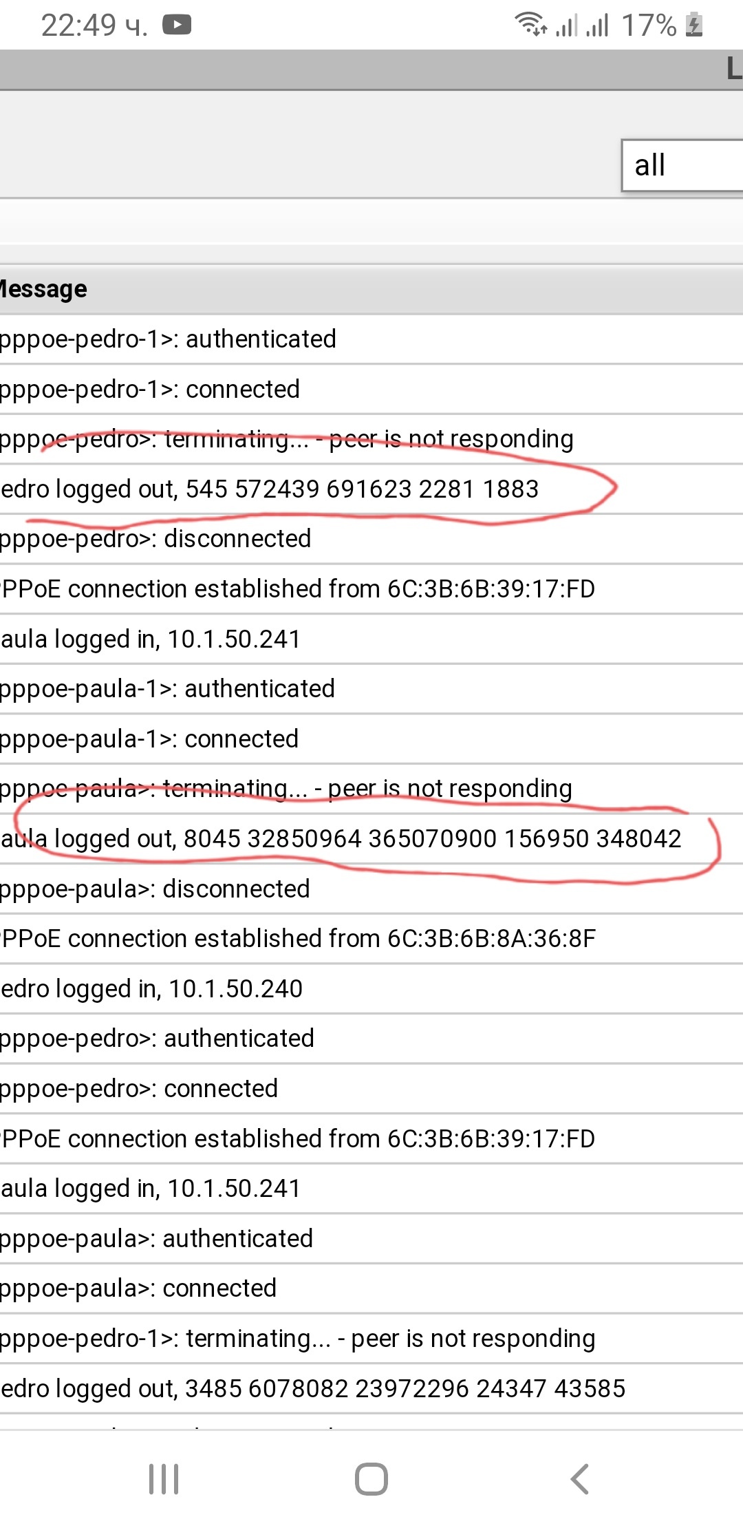

0 Vasanet Отговорено 3 Юни, 2020 Доклад Сподели Отговорено 3 Юни, 2020 (Редактирано) L2TP -здравейте господа инженери. Имам въпрос! Отскоро минах отDHSP на PPPoE. Машрутизатора се справя чудесно,но аз имам чуството понякога че нещо не е наред,като махнем шумовете от клиентите и т.н Във моя случай трябвали да активирам L2TP на PPPoE сървара? И някой знаели защо peer not responding! И се получава това -peer not responding 2345690031127894333005476 Нещо подобно.. Благодаря ... Редактирано 3 Юни, 2020 от Vasanet Адрес на коментара Сподели в други сайтове More sharing options...
0 Администратор JohnTRIVOLTA Отговорено 4 Юни, 2020 Администратор Доклад Сподели Отговорено 4 Юни, 2020 Здравей, вероятно ти се къса моментно L2 мрежата. Като се вдигне pppoe кънекцията PPPOE server генерира на всеки 30 сек. ехо запитване фрейм и получава ехо отговор фрейм от клиента . Ако не получи такъв фрейм връзката се спира от сървъра, до като не получи отново PADI фрейм за да я изгради наново ! 1 Адрес на коментара Сподели в други сайтове More sharing options...

0 Vasanet Отговорено 9 Юли, 2020 Доклад Сподели Отговорено 9 Юли, 2020 (Редактирано) На 26.06.2020 г. at 19:02, Vasanet написа: Здрасти Винаги има нещо за учене!! Благодаря ти за учудващо изчерпателният ти отговор!! Оказвасе че L2TP въобще не Включен!! Имаш ли идеа от къде да започна със servera L2TP Благодаря!! Здравей, Пак сме тука със моята загадка!специално със този PADI не съм запознат въпреки че съм слушал в едни латино -форуми Проблемът ми се състоеше в следното че след изгубване на връзката PPPoE сървар -клиент На Log ми изписва peer is not responding 178340083311876 и т.н.к Въпросът ми е възможнолие всичко това струпване да идва от IPsec защото там нищо не е пипано! Работя със МК-CCR1009-7G Дори направих проба със личния ми уифи във къщи защото имах съмнения във суитча към антените! Но се получава същото!! Редактирано 9 Юли, 2020 от Vasanet Адрес на коментара Сподели в други сайтове More sharing options...
