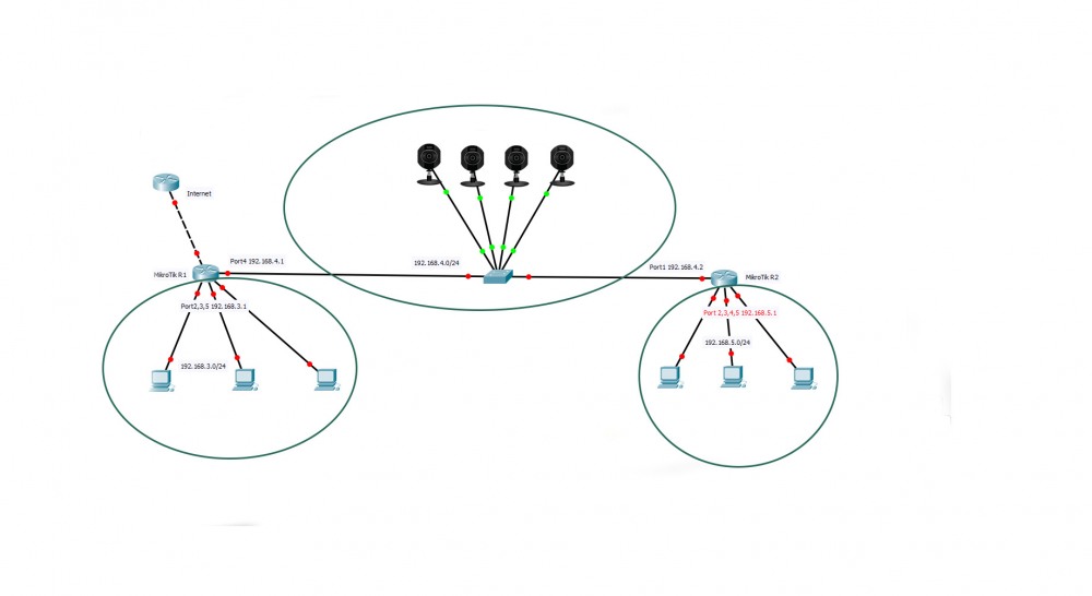

Имам два свързани микротика по начина който е на снимката. Проблема е че компютрите от мрежа 192.68.5.0/24 не виждат компютрите от мрежа 192.168.3.0/24. Като в същото време има ping до 192.168.3.1. В Микротик R2 в IP Route пробвах да опиша мрежата 192.168.3.0/24, но не ми се получава.
Мрежата 192.168.4.0/24 която се явява между тях се използва единствено за IP камери.
Някой може ли да помогне, или поне да ме насочи какво да търся?

Сложи си пак пътя , че през 192.168.4.1 ще достъпваш 192.168.3.0/24 , нека и в другият рутер да има съответният път през 4.2 да вижда 5.0/24 !
Днес сработи с вчерашните настройки, така и не разбрах, явно е трябвало да се наспя и всичко е наред сега :)
А дали има начин компютрите от едната мрежа(192.168.3.0/24) да виждат компютрите от другата мрежа(192.168.5.0/24) като локални компютри в мрежата?

Има начин, но да са в една мрежа или 3.0/24 или 5.0/24:
1ви- ако двата борда са с публичен адрес ползваш EoIP
2ри- ако единият борд само е с публичен ползваш ppp по избор с BCP

преди 26 минути, JohnTRIVOLTA написа:
Какво значи съкращението BCP, за да потърся за този начин на свързване?
преди 48 минути, IvanRalchev написа:
Бридж контрол протокол . Оф да , сега загледах картинката че вторият борд е след първият и нещата могат да станат пример с един VLAN за 3те устройства, ако суича е умен!
Редактирано от JohnTRIVOLTA
устройствата са две, това между тях е l2 обикновен switch, към който са вързани 14 камери и е връзка между двата микротика. Камерите са отделени в мрежа 192.168.4.0
преди 3 минути, IvanRalchev написа:
Пусни си EoIP между 4.1 и 4.2 като го вкараш от двете страни в съответният бридж, като ще премахнеш адресирането на вторият за да екстенднеш на първият мрежата 192.168.3.0/24
Just now, JohnTRIVOLTA написа:
Пусни си EoIP между 4.1 и 4.2 като го вкараш от двете страни в съответният бридж, като ще премахнеш адресирането на вторият а да екстенднеш на първият мрежата 192.168.3.0/24
Ще се опитам да го осмисля и да потърся примери. А когато се направи тунел между 4.1 и 4.2 това ще засегне ли камерите които са между двата микротика и които трябва да ползват dhcp сървър от същия порт на Mikrotik R1 на който е тунела?
преди 1 минута, IvanRalchev написа:
Не , нали това е целта да са в отделна мрежа , ако съм разбрал?!
да, те ще са в отделна мрежа, просто се зачудих дали порт 4 na Router1 може да служи и за Тунел към Router2, и за DHCP сървър към камерите между двата микротика
Може дори и с VLAN да стане !
