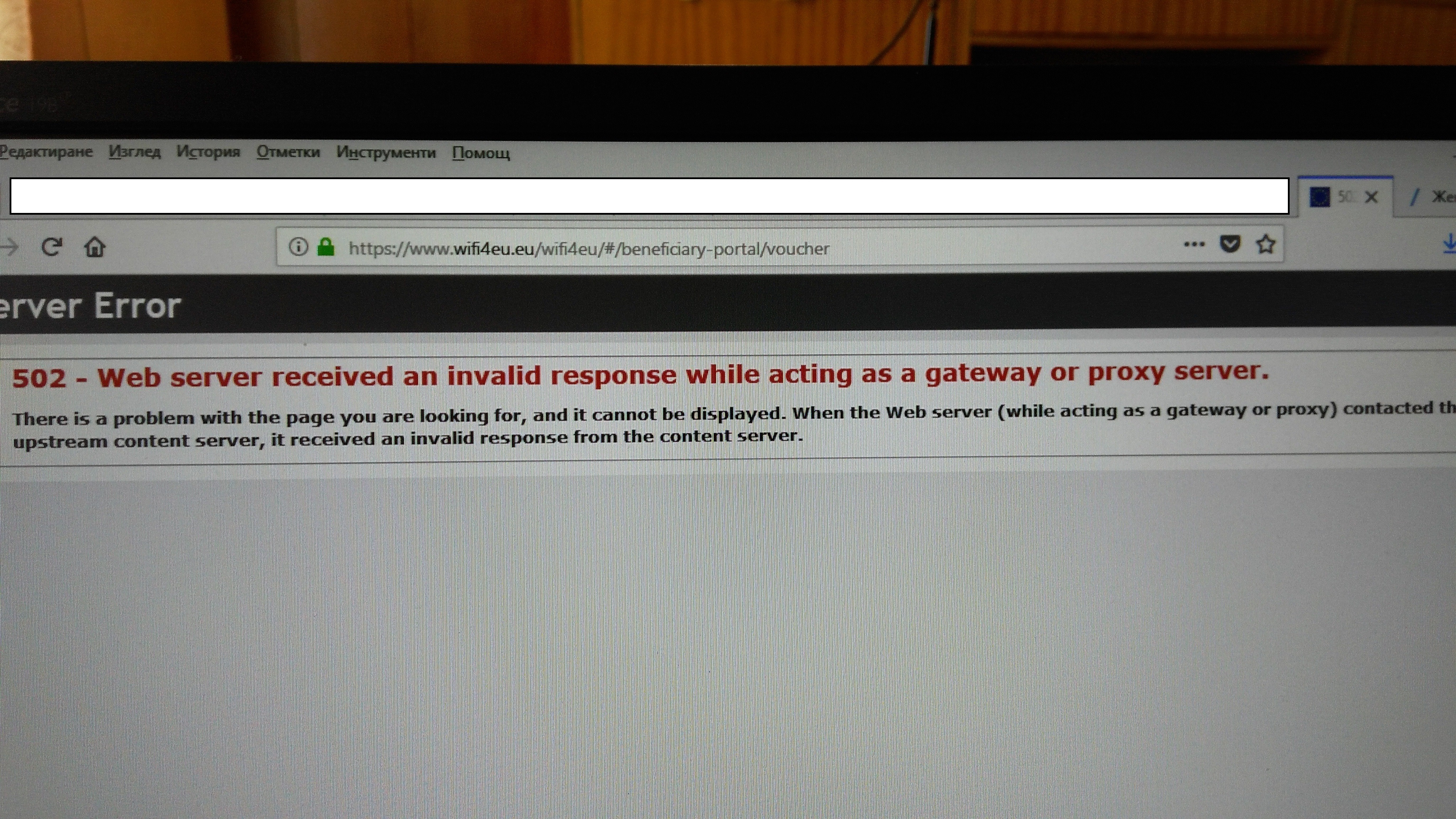

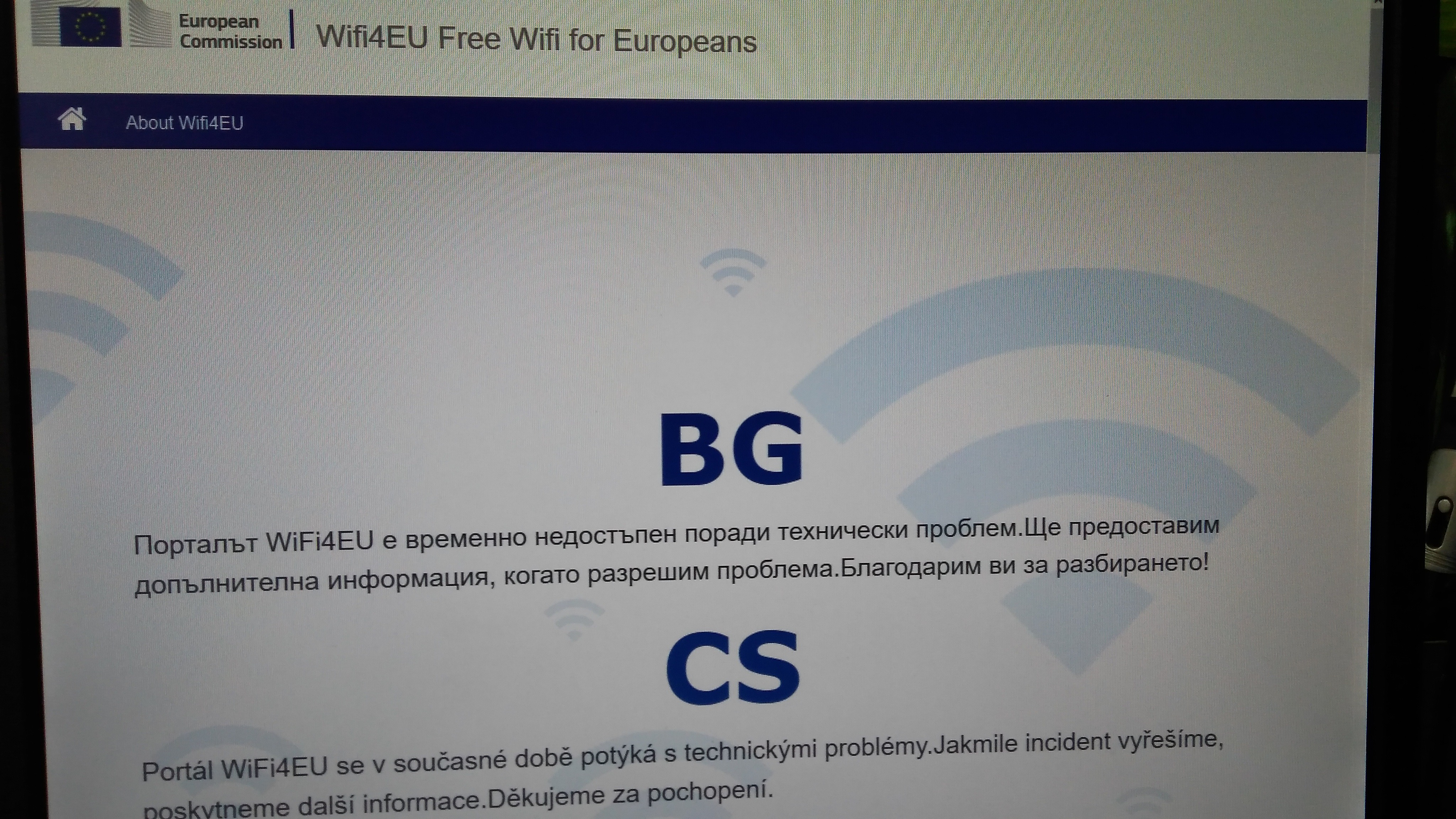

msboy Отговорено 17 Май, 2018 Автор Доклад Сподели Отговорено 17 Май, 2018 Както се очакваше сайта се срина и ще не работи . Да бяха дали по 3000 лв. на община ефекта щеше да е много, много по-голям. Адрес на коментара Сподели в други сайтове More sharing options...
