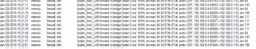

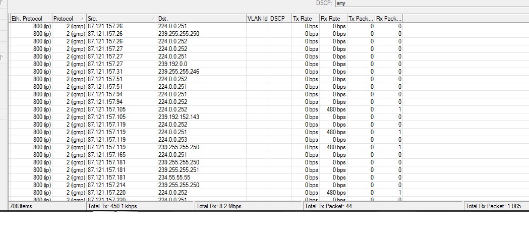

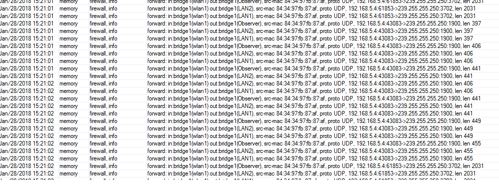

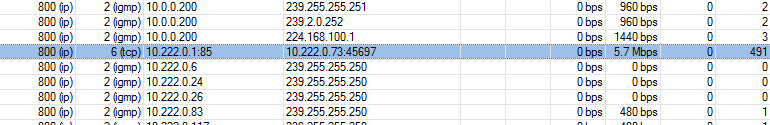

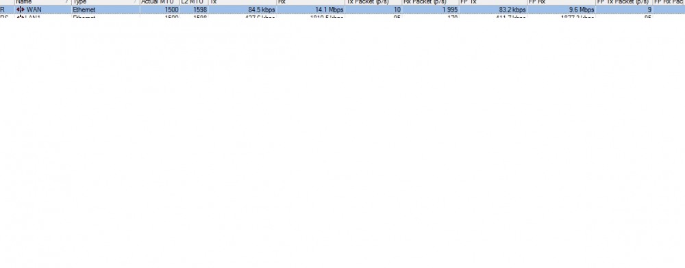

Добър ден момчета. Имам един проблем, който няколко дни вече не мога да реша и затова се обръщам към вас, по-разбиращите за помощ. Преди седмица поставих един микротик в офис, в който имаха оплаквания от проблеми с нета и чести прекъсвания. Първата ми стъпка бе да заменя съществуващия netgear с hap-lite и проблемните им места се видяха. Мисля че  ги отстаних, но остана един неприятен флууд по igmp (multicast), които вече нямам идея как да погася. Изглежда ми като Dos от спуфнати адреси, защото в Interface/torch  виждам заявки от няколко почти цели мрежи. Написах доста правила, но сякаш колкото повече рестрикции слагам, толкова по-брутален става. В началото бе 3-4Mbps, а сега на моменти достига 13-15Mbps. Недостатъчен е за да запълни канала и свързаност има, нета не пада, но ме е яд, че вече нямам идея как да противостоя на това. В мрежата има ДВР с камери по коаксиал плюс две  по ip. Разгледал съм им настройките и мисля че при тях няма проблем, но като гледам резултатите съмненията ми падат върху тях и един мрежови WIFI принтер, които за момента съм изключил . Някакви идеи какво е това чудо и може ли да се погаси по някакъв начин?5a6dc5d044d91_1.png.f2931399764b01692c9554f2709cae52.png5a6dc5d2bfe37_2.thumb.png.bf89e7f7891508339528a1fea3bebe90.png5a6dc5d3f1efc_3.thumb.jpg.a786617e7b0b164b832505c59db2c1b8.jpg5a6dc5d2bfe37_2.thumb.png.bf89e7f7891508339528a1fea3bebe90.png

Да, отвън е. Но има ли търсене, има и предлагане. Затова реших да намеря устройството което търси. Наблюдавайки и днес следобед логовете, съм сигурен че търсенето идва от принтера, които се опитва да вкара адреси от публичната мрежа в лана.
conn2.png.a1a46b33b8802f39a0d2e7ebee0dbd41.pngprint.png.8ab7ff1bdba63bb1c6d2721ec31667c1.png
Някъде сред всички конекции, се маскира  една връзка която признавам си, нямам идея от къде идва, накъде отива и най-вече, как успява да мине  през борда и да генерира трафик.

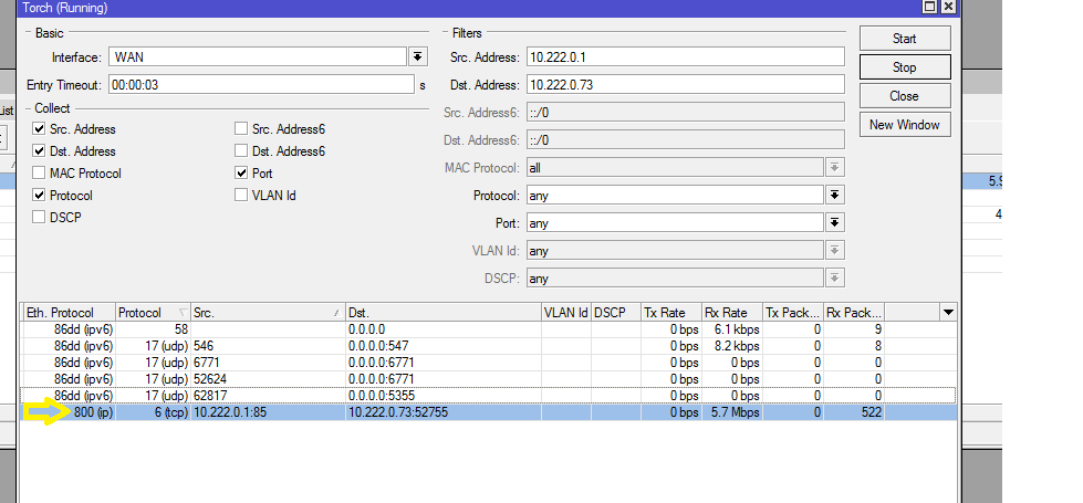

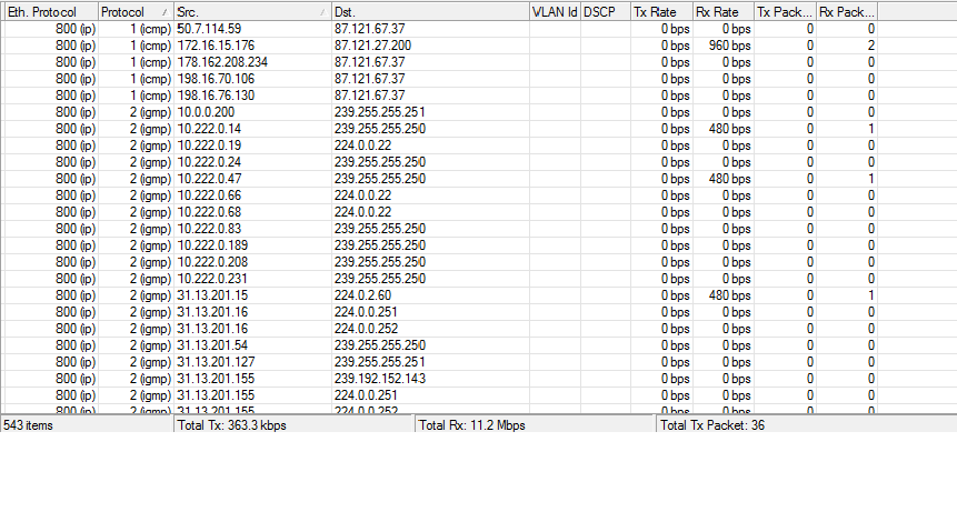

Днес минах през офиса и погледнах как стоят нещата с конфигурацията на въпросния принтер. Хората си бяха пуснали всички "благинки" които могат да се пуснат. UPnP, Уеб печат и тн. Спрях ненужните и несигурни неща, сложих му една добра парола и принтера се кротна. Колкото пъти проверих логовете днес, не го видях никъде. Още миналата седмица дропих целия мултикаст на входа, но снощи след като видях коментара на byte реших да си направя труда и да напиша едно правило с blacklist на  224.0.0.0/4 , за да видя колко адреса ще хвана по igmp - около 40. След като сработиха правилата, днес виждам че и по входящия DNS  вече е спокойно. Остана само една конекция, която доколкото разбирам е от частните адреси 10.0.0.0 ~ 10.255.255.255 (10.0.0.0/8) и държи един постоянен трафик от 5-10Mbps (според зависи, колкое на кеф D:). Е моите силици и умствени възможности за момента са до тук. Доколкото успях да разбера по използвания порт:52755, това би трябвало да част облачна услуга (Xsan или  SANS - Ейпъл), която откъде идва и на къде отива, един господ знае...

Тези дни излязоха други проблеми за решаване и този остана на заден план, така че все още не съм намерил пълно решение. Всичко е филтрирано на входа + fasttrack и правила на nat-a. Мултикаста вече почти го няма или е пренебрежимо малък, но тази между 10.222.0.1 - 10.222.0.73 все още се появява понякога и си прави по 10-15М с часове. :D
