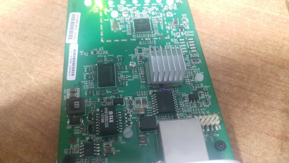

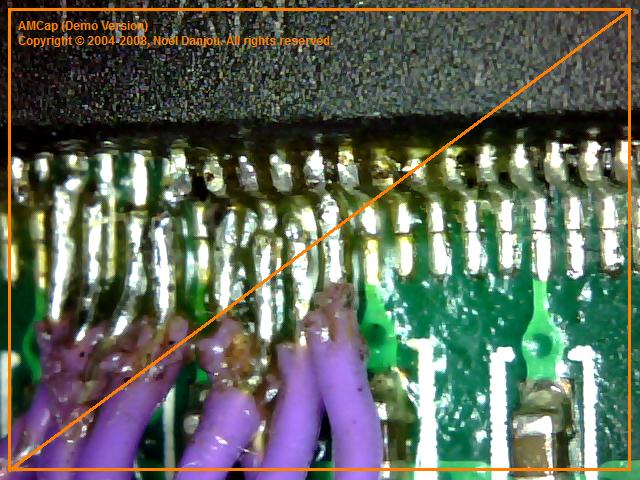

ztech Публикувано 20 Януари, 2018 Доклад Сподели Публикувано 20 Януари, 2018 Здравейте колеги, Имах в офиса си едно опраскано от гръм устройство с изгорял порт LocoM2, което се запънах да вдигна и съживя. Поразчетох се и разрових из нета за документация и четейки поста на колегата Павел Камбуров схванах идеята на 4-те порта на Atheros-a и прехвърлянето с мостовете от изгорелият към работещ такъв. Сега вместо на eth0, LAN е свързан към eth1 и устройството си се вижда/пингва/достъпва. Това обаче дойде с два проблема: 1. Индикаторът за LAN свързаност отразява eth0 и съответно не свети - което е гадно при диагностика в нормална работа. 2. При промяна на default IP от 192.168.1.20 на каквото и да е новият фърмуер премахва bridging между eth0,1,2,3 и сетва само eth0 което води до загуба на устройството по LAN. Някой който е по-наясно знае ли как чрез команди в busybox или през конзолата да успея да заобиколя тези два проблема и да направя Наното изцяло функционално отново. Ремонт от такъв характер не е особено сложен, портове на такива устройства гърмят регулярно и предполагам една статия как да си решаваме проблемите би била полезна на всички тук. Благодаря предварително на отзовалите се. Адрес на коментара Сподели в други сайтове More sharing options...

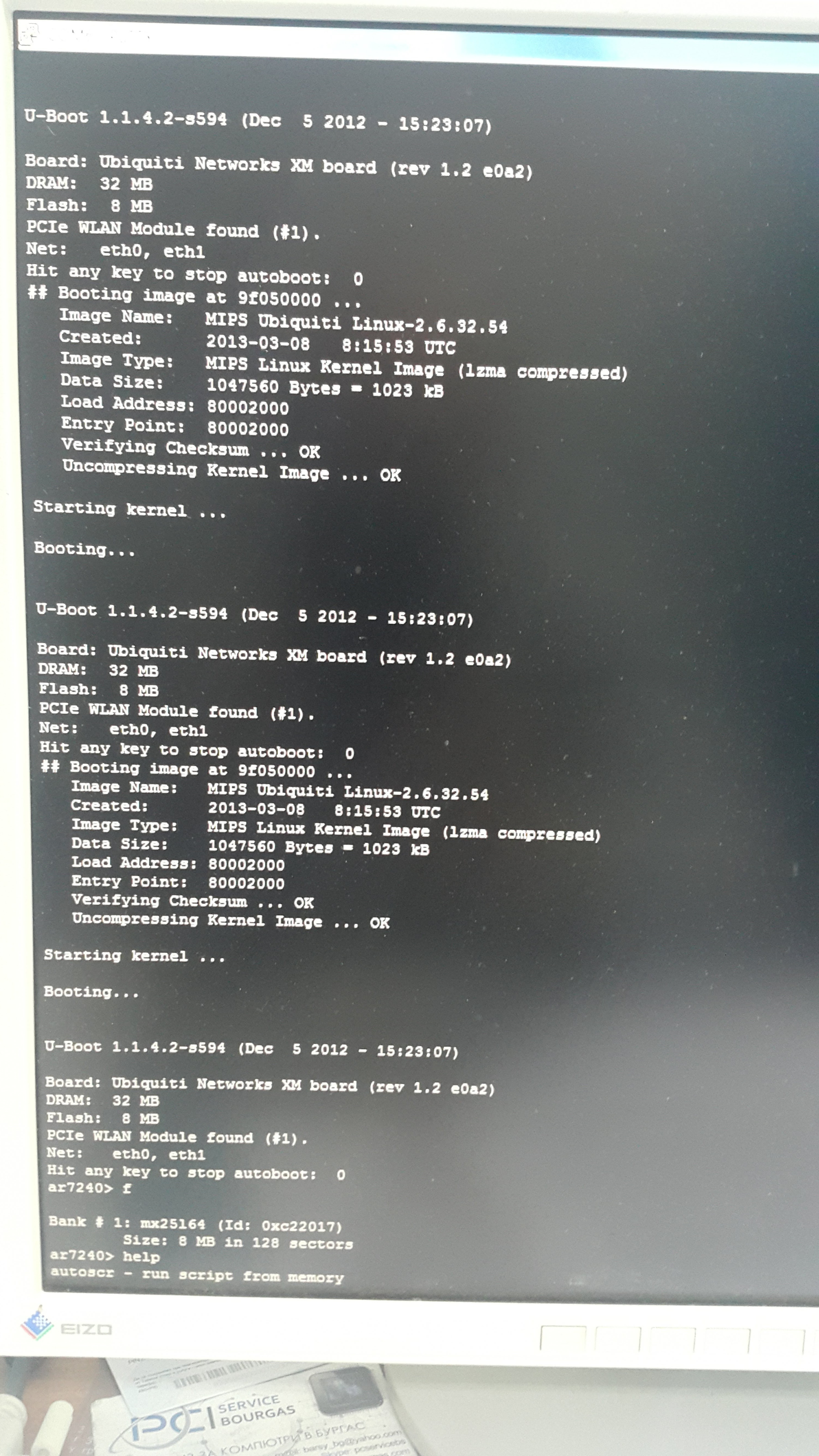

ztech Отговорено 20 Януари, 2018 Автор Доклад Сподели Отговорено 20 Януари, 2018 Здравей, Разполагам със серийна конзола и успях да вляза в Uboot. Така проверих че устройството е живо и здраво след мълнията. За съжаление не съм добър в Линукс и командите му. Ако разбираш, можеш ли да ми помогнеш с точните команди които трябва да се използват за да сменя физическият интерфейс на процесора отговарящ за eth0. Адрес на коментара Сподели в други сайтове More sharing options...
