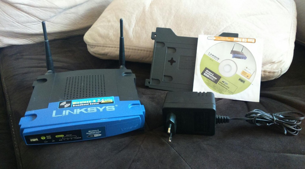

lz1mak Публикувано 14 Януари, 2018 Доклад Сподели Публикувано 14 Януари, 2018 Здравейте, реших да се докосна до Tomato или DD-wrt, нещо ново и различно за мен. За целта си харесах втора употреба Linksys WRT54-GL за 20лв. Моля за вашите мнения, дали е добър този рутер? Искам да го тествам с научна цел за АР и клиент, повторител, с външна антена. Разстояния до 2км, насочени антени 13 или 24 децибела. Дали позволява от двете му антени да ползвам само една /там да закача външната антена и софтуерно да изключа втората/ Благодаря Адрес на коментара Сподели в други сайтове More sharing options...

lz1mak Отговорено 14 Януари, 2018 Автор Доклад Сподели Отговорено 14 Януари, 2018 преди 10 минути, Велин написа: Рутерчето е желязо , изходната мощност може да се вдига поне за ДД-ВРТ знам, имам го същия, нямам преки наблюдения за томато и не мога да ти кажа нищо, едната антена ако я спреш според мен няма да има проблем дори и без тапа, нека да си е с антенката. Като флашваш гледай хардуерната версия. Благодаря за мнението. Искам да го тествам с DD-WRT, всичко свързано с безжичната част ми е интересно. Да си поиграя малко и след месец-два да стане подарък за родителите ми, със стандартните антени да покрие две съседни стаи. Понеже не познавам модела малко се притеснявах да не се излъгах с избора, сега се успокоих. Още веднъж благодаря Адрес на коментара Сподели в други сайтове More sharing options...

lz1mak Отговорено 18 Януари, 2018 Автор Доклад Сподели Отговорено 18 Януари, 2018 Горд собственик на рутера, инсталацията на dd-wrt mini и general мина успешно. Даже и лек тунинг за охлаждане. Благодаря на включилите се по темата. Адрес на коментара Сподели в други сайтове More sharing options...
