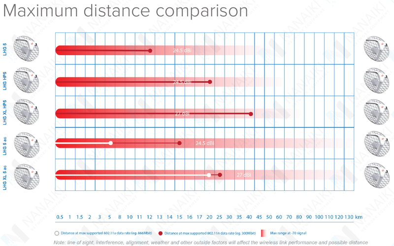

andman Отговорено 14 Януари, 2018 Доклад Сподели Отговорено 14 Януари, 2018 преди 27 минути, hdemirov написа: Никъде не пише до колко километра и е AC стандарта https://mikrotik.com/product/lhg_5_ac Пише https://i.mt.lv/routerboard/files/antenas-160404123306.pdf Адрес на коментара Сподели в други сайтове More sharing options...
hdemirov Отговорено 14 Януари, 2018 Автор Доклад Сподели Отговорено 14 Януари, 2018 преди 26 минути, andman написа: Пише https://i.mt.lv/routerboard/files/antenas-160404123306.pdf Това не е ли за този модел https://mikrotik.com/product/RBDynaDishG-5HacDr3 или те са сходни с този https://mikrotik.com/product/lhg_5_ac Адрес на коментара Сподели в други сайтове More sharing options...
hdemirov Отговорено 15 Януари, 2018 Автор Доклад Сподели Отговорено 15 Януари, 2018 С LHG-5AC няма да стане на 8 км. Адрес на коментара Сподели в други сайтове More sharing options...
