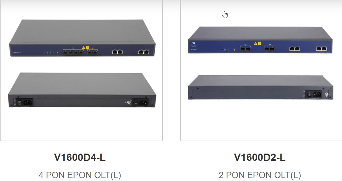

Networker Публикувано 3 Юли, 2017 Доклад Сподели Публикувано 3 Юли, 2017 Здравейте колеги, срещам някои затруднения с настройката на оборудване от производителя VSOL (V-Solution) - използвам OLT и ONU от този бранд. Проблемите са основно два, профили за ONU създадени в OLT не се възприемат от ONU-тата. Другия проблем е, когато ONU работи в режим на рутер не работи remote access (без значение дали е настроен WAN със статични адреси или PPPoE) - стига се до web интерфейс въвеждаш user/pass и нищо не се случва. Интернет работи коректно във всички случаи на настройка на ONU (в bridge mode и в router mode), само remote access не работи. Пробвах го на различни портове (да не е само 80) няма ефект. Търсих в нета и не мога да намеря нов фърмуер нито за OLT нито за ONU, някой колега да се е сблъсквал с този проблем? Точните модели са:OLTONU Благодаря предварително. “...ние, можещите водени от незнаещите, вършим невъзможното за кефа на неблагодарните. И сме направили толкова много, с толкова малко, за толкова дълго време, че сме се квалифицирали да правим всичко от нищо...”, Константин Йозеф Иречек, 13.12.1881 г. Адрес на коментара Сподели в други сайтове More sharing options...
