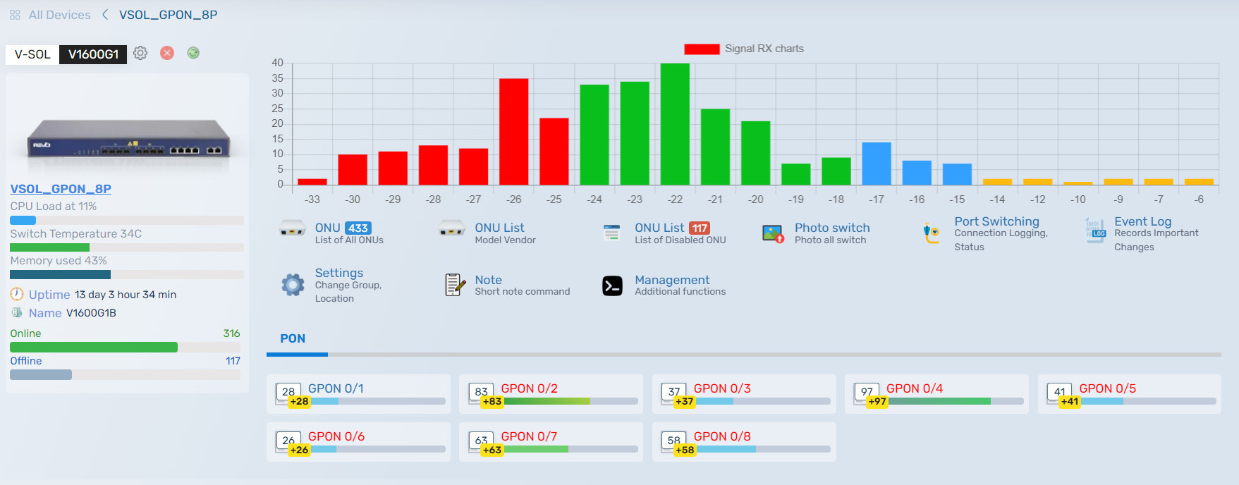

Здравейте всички, ако някой се интересува от система за мониторинг V-SOL, свържете се с мен в Telegram или на имейл. Системата е универсална и поддържа всички видове OLT.
Telegram: momotuk88
Mail: momotuk88@gmail.com
