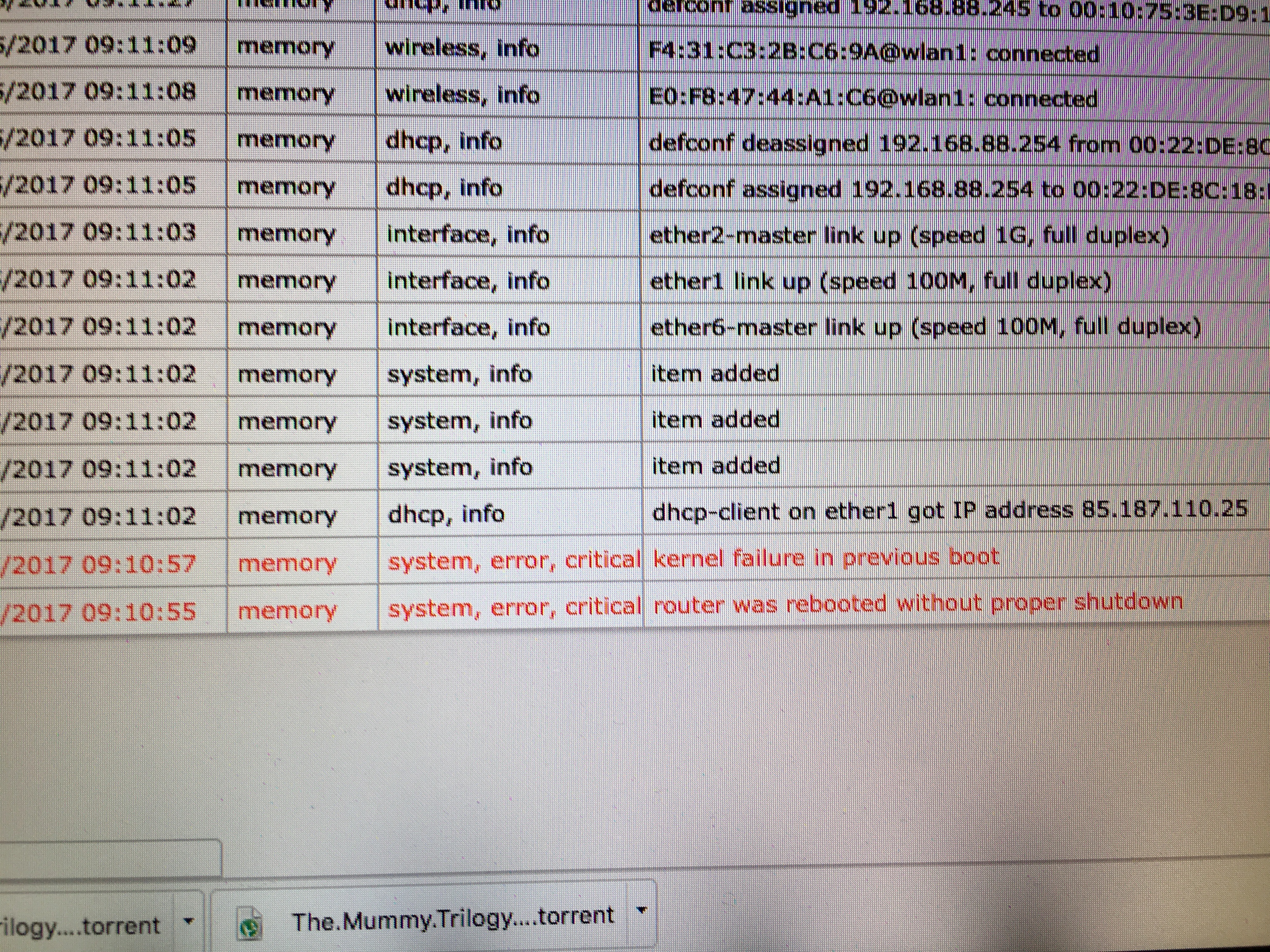

dj_jorjy Публикувано 26 Юни, 2017 Доклад Сподели Публикувано 26 Юни, 2017 (Редактирано) Здравейте бих искам да попитам на какво може да се дължи рестартирането на въпросния рутер когато тегля торенти . Проблема го прави когато тегля през WIFI на кабел все още не съм забелязал. Редактирано 26 Юни, 2017 от dj_jorjy Адрес на коментара Сподели в други сайтове More sharing options...
0 Администратор 111111 Отговорено 26 Юни, 2017 Администратор Доклад Сподели Отговорено 26 Юни, 2017 Версиите на софтуера и биоса? system routerboard print system package print Харесай поста ^^^ Форумът е за взаимопомощ а не за свършване на чужда работа ɹɐǝɥ uɐɔ noʎ ǝɹoɯ ǝɥʇ 'ǝɯoɔǝq noʎ ɹǝʇǝınb ǝɥʇ Адрес на коментара Сподели в други сайтове More sharing options...

0 Администратор 111111 Отговорено 26 Юни, 2017 Администратор Доклад Сподели Отговорено 26 Юни, 2017 Има два варианта: 1. Подут кондензатор 2, Net Install с форматиране на NAND диска Харесай поста ^^^ Форумът е за взаимопомощ а не за свършване на чужда работа ɹɐǝɥ uɐɔ noʎ ǝɹoɯ ǝɥʇ 'ǝɯoɔǝq noʎ ɹǝʇǝınb ǝɥʇ Адрес на коментара Сподели в други сайтове More sharing options...
