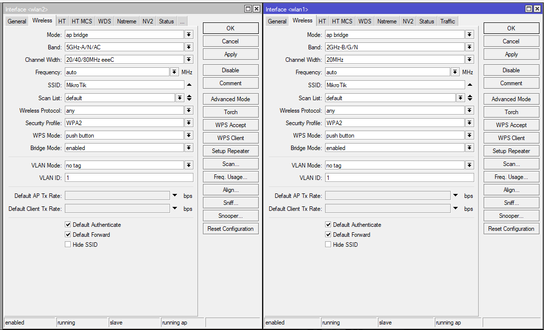

axander Отговорено 8 Юни, 2017 Автор Доклад Сподели Отговорено 8 Юни, 2017 (Редактирано) Настроих го оказа се елементарно.DHCP client-Brige all ports-активирах са безжичните интерфейси настроих им сигурността и заработи.Сега ако може ако някой знае за това устройство оптималните настройки на честоти и канали скороста не е много висока.Сега е настроено така Редактирано 8 Юни, 2017 от axander Адрес на коментара Сподели в други сайтове More sharing options...
master Отговорено 9 Юни, 2017 Доклад Сподели Отговорено 9 Юни, 2017 На влан1 си на 20мхз. Analog Audio™ Адрес на коментара Сподели в други сайтове More sharing options...
