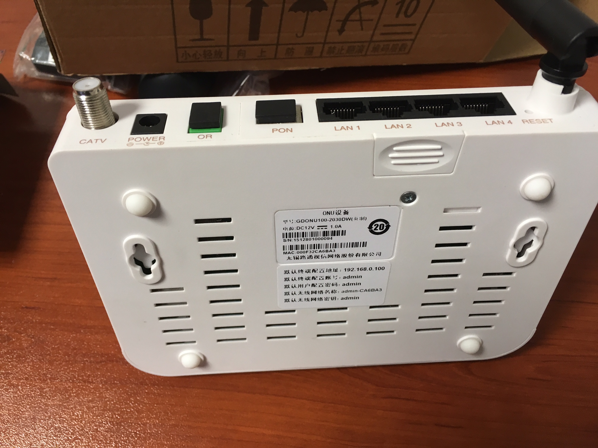

mitko712 Отговорено 8 Май, 2017 Доклад Сподели Отговорено 8 Май, 2017 Този модел който си показал няма .Но такива с WI-Fi като този имат. Адрес на коментара Сподели в други сайтове More sharing options...

Fibernet Отговорено 9 Май, 2017 Автор Доклад Сподели Отговорено 9 Май, 2017 (Редактирано) а во този случај?с това ОНУ? Редактирано 9 Май, 2017 от Fibernet Адрес на коментара Сподели в други сайтове More sharing options...
