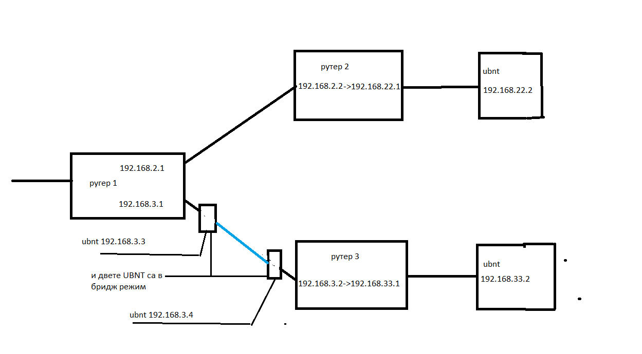

 В приложената схема без проблем стигам до радиото след рутер 2 , Направих идентични настройки със съответните IP за рутер 3 но уви не достигам радиото след него.
Въпросът ми е освен във рут таблиците на друго място пипа ли се по рутерите?
Само си правиш пренасочването както на рутер 1. Правил съм подобна постановка и работеше. Да не ти се повтаря някой правило някъде?

По скоро няма някое правило, рутер 3 сам си го настройвах а рутер 2 ми е наследство . Но на човека вече не му се занимава.
Описал съм адресите на рутер 3 във рутер 1 по същия начин както както са и за рутер 2 , естествено съответните за рутер 3.
Правиш пренасочване от вън към рутер1 и той трябва да достигне до ип хх на порт хх което е описано в рутер2 който от там ще пренасочи към убнт.

Направил съм го но без конкретен порт а за всички , ще го пробвам със конкретен порт.
забравих да спомена а може би има значение всички портове в рутер 1 са в бридж освем този който е към рутер 3.
в рутери 2 и 3 няма придж
 Всъщност не съм сигурен къде ми е проблема във първия или в третия рутер. Как да го проверя?
В рутер 1 ми влиза нета от доставчика , рутер 2 е в съседно село от там за 2 клиента . рутер 3 е в друго село с още 3 клиента. слагам рутери 2 и 3 за да фрагментирам мрежата и да ползвам едни и същи радиа след съответните рутери.

С тоя бридж на всички портове на първи рутер нещо не ми е ясно каква е идеята. Той тогава си е суич.
Или искаш да кажеш всички портове в бридж без входящия интерфейс.
Analog Audio™
то и на мен не ми е ясно , иначе нямаше да питам, както е видно изобщо не съм в час а както вече споменах 1 и 2 рутер са ми наследство.
Да правилна забележка и порта към рутер 3 е извън този бридж
Редактирано от Петър Петров
 Да добавя още нещо, от време на време при постоянно пуснат ринг от рутер1 ми отговаря второто радио от линка към рутер 3 според схемата в началото на поста.
