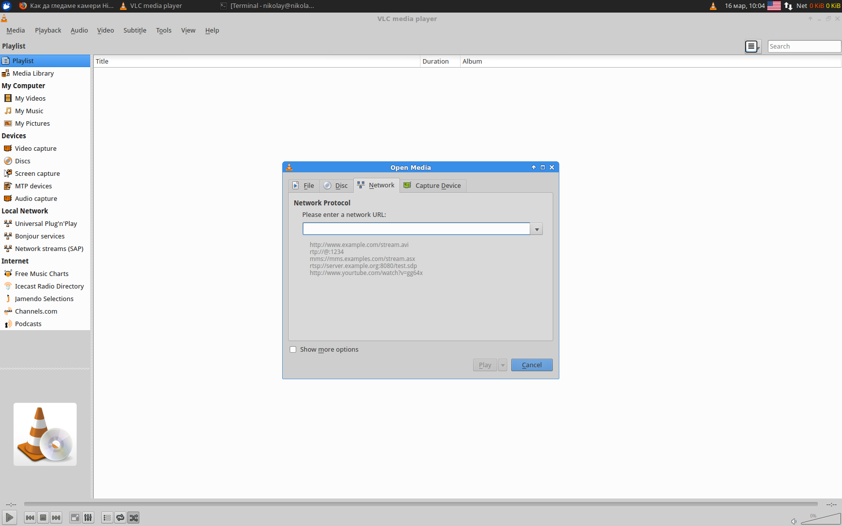

След като инсталираме vlc и го стартираме от падащото меню Media избираме Open Network Stream при което трябва да ни се появи менюто в което трябва да се попълнят данните за достъпа до камерата или двр-а.
Точно в това поле трявбва да попълним ип адреса, потребителското име и парола за дотъпа до вашето Hikvision устройство.

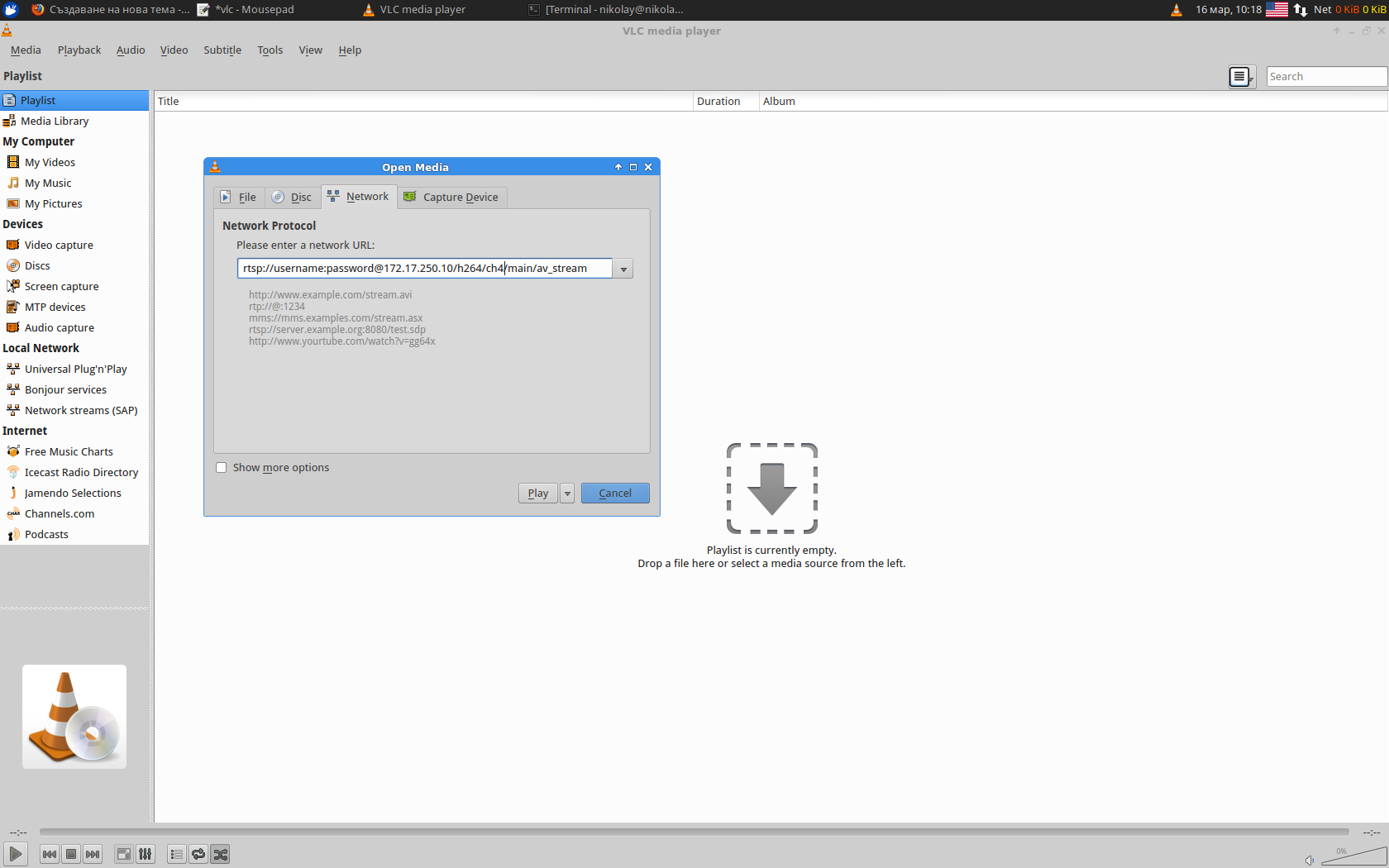

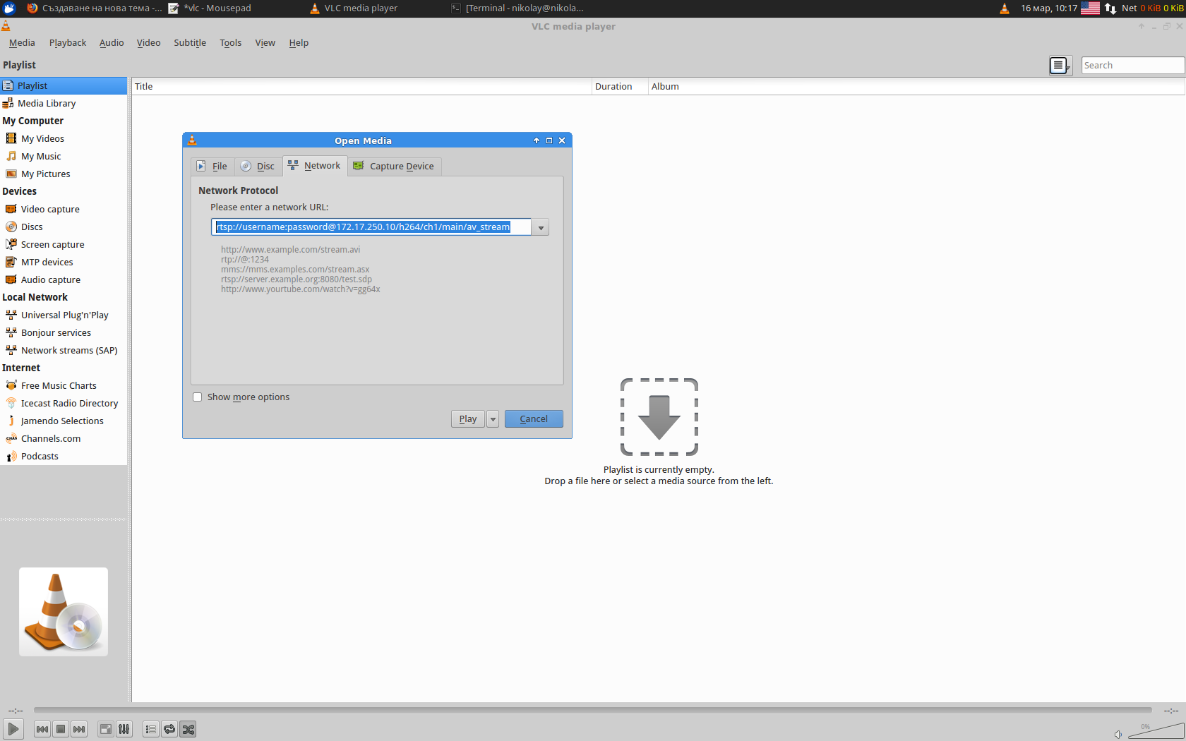

В случая реда за въвеждане при наблюдени на камери от ДВР серия 72ХХ e :
rtsp://username:password@172.17.250.10/h264/ch1/main/av_stream
rtsp -  указва протокола който ще се позлва за наблюдение
username - потребителското име
password - потребителската парола
Ip address - ип адреса в случая 172.17.250.10
h264 - кодека
ch1 - канала на двр-а на който е свързана камерата
За да тръгне картината ТРЯБВА да се натиснe бутона PLAY :)

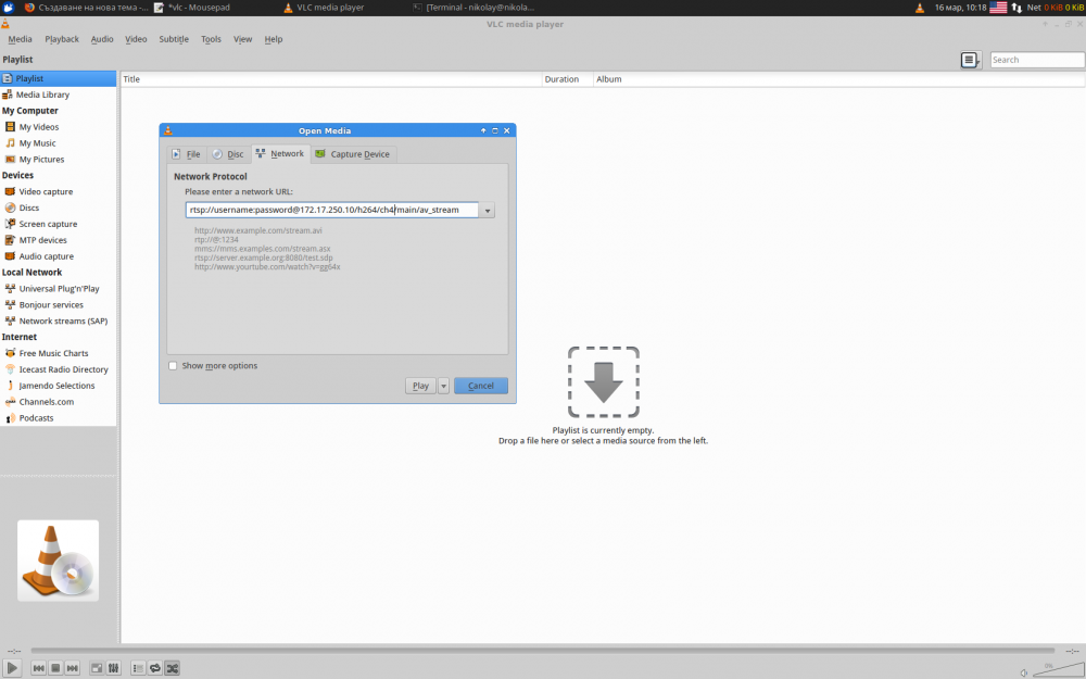

В случая,че искаме да променим камерата за наблюдение,трябва да променим и съответния канал ( в случая камера 4) .
rtsp://username:password@172.17.250.10/h264/ch4/main/av_stream
ch4 -канала на двр-а на който е свързана камерата
*В зависимост от устройството и каналите му  ch може дa е 1 - 32

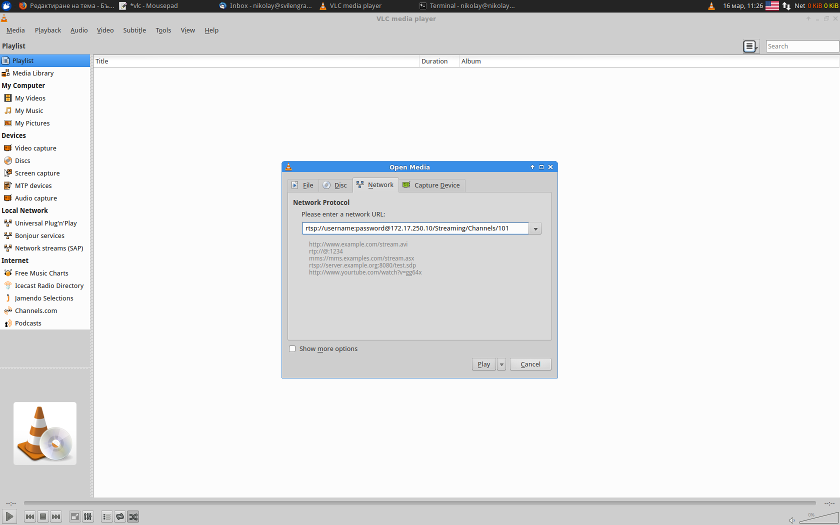

Има и варианти за гледане в реално време при който можем да регулираме и качеството на картината ( което се отразява и на скоростта на интернет връзката. По високото качество на картината изисква  ПО ВИСОКА нужа скорост,а по ниското качество изисква и ползва  по ниска скорост на интерент връзката)
Синтаксиса на въвеждане  при наблюдени на камери от ДВР серия 72ХХ e:
rtsp://admin:778442@172.17.250.10/Streaming/Channels/101
101 - указва канала и стрима ( в случая канал 1 и стрим 01 ( Main Stream ) ) - за картина на най голяма поддържана резолюция/качество,около 1.5 мб/с
201 - ще укаже канал 2
301 - ще укаже канал 3
Ако искаме да пуснем картина с ниска резолюция синтасиса е:
rtsp://username:password@172.17.250.10/Streaming/Channels/102
102 - указва канала и стрима ( в случая канал 1 и стрим 02 ( Sub Stream ) ) -  най ниско качество и скорост около 32 кб/с
202 - ще укаже канал 2 и субстрим 02
203 - ще укаже канал 3 и субстрим 02
