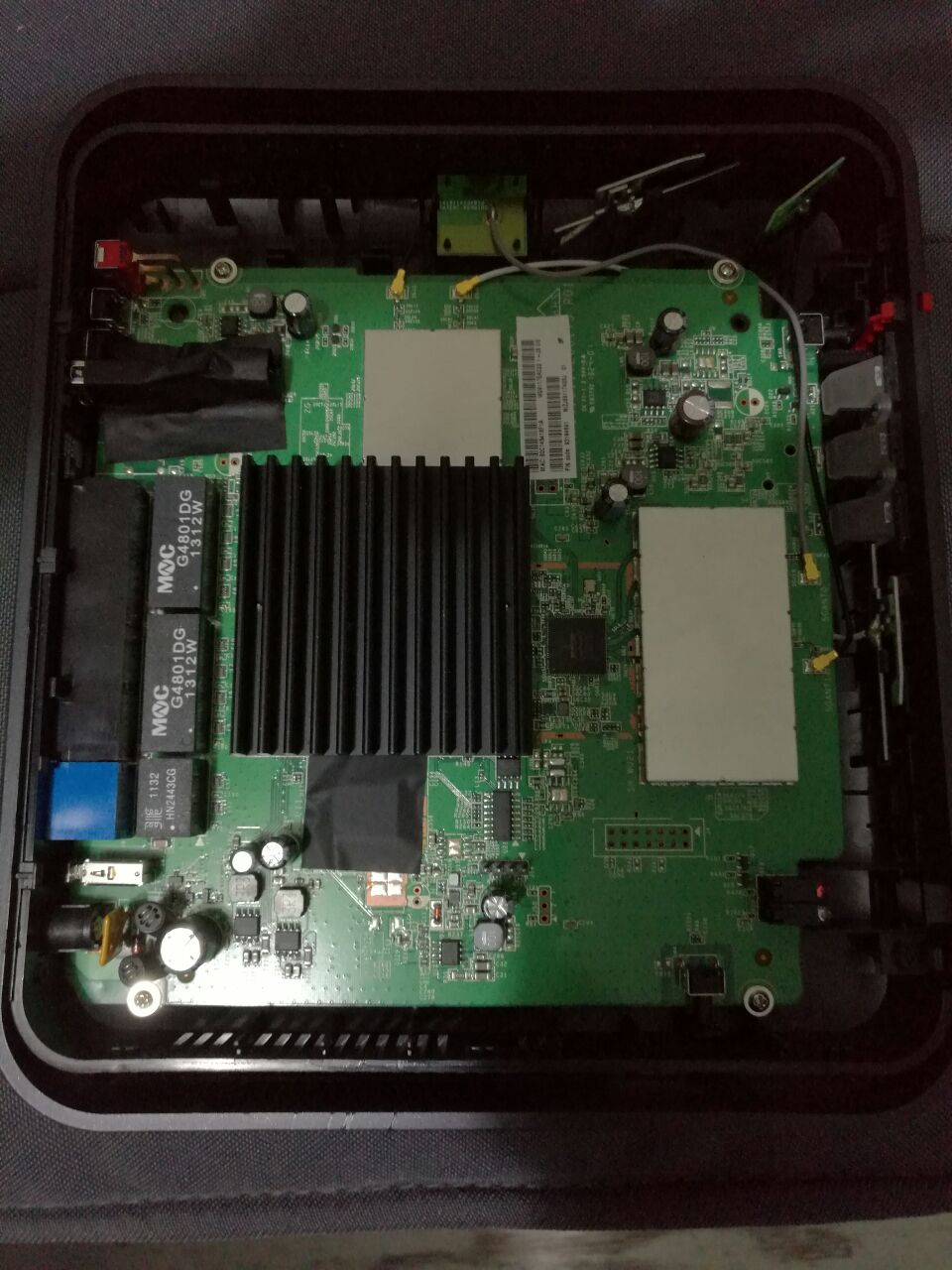

fak3.anon Публикувано 27 Ноември, 2016 Доклад Сподели Публикувано 27 Ноември, 2016 Здравейте колеги, Наскоро успях да брикна първия си рутер.С няколко "вещи" изпълнения от моя страна успях да забърша CFE bootloader-a през сериина конзола/TTL на едно Buffalo WZR-1166DHP. Както предполагате не ми остана друго освен да отида и да си купя Микротик И въпреки, че съм повече от щастлив с новата си придобивка, ми се ще да опитам да съживя предшественика му. Разбрах, че има надежда това да стане чрез Jtag, но за съжаление не ми е много ясно как? Нещото, което най- много ме затруднява е как да се сдобия с въпросния jtag. Не съм достатъчно уверен да го направя сам, и не съм достатъчно усведомен от къде да си закупя... но поне като първа стъпка успях да се уредя с компютър с LPT port. Бих бил страшно благодарен за всяка доза информация, която можете да споделите. Благодаря, Жоро Адрес на коментара Сподели в други сайтове More sharing options...
Петър Петров Отговорено 3 Януари, 2017 Доклад Сподели Отговорено 3 Януари, 2017 А дали няма да е възможно директно да се презапише флаша с програматор. Адрес на коментара Сподели в други сайтове More sharing options...
mysticall Отговорено 3 Януари, 2017 Доклад Сподели Отговорено 3 Януари, 2017 (Редактирано) По-лесния вариант е с програматор, имам такъв. Мога да препограмирам чипа, ако намерим boot loader, но ще трябва да изпратиш рутера. Имам ръководства за jtag, но не съм сигурен дали може да се направи нещо за този рутер с jtag (трябва да се намерят точните места за jtag и да се запоят кабели, и да се намери правилния софтуер). Като за начало си намери lpt букса и 100 ohm резистори, виж как са направили тук https://forum.xda-developers.com/showthread.php?t=893144, кабелите не трябва да са много дълги, иначе може да не стане нищо (макс 10-15см). След работа, ще погледна какво имам за jtag и ще ти пиша. Редактирано 3 Януари, 2017 от mysticall Адрес на коментара Сподели в други сайтове More sharing options...
fak3.anon Отговорено 18 Август, 2017 Автор Доклад Сподели Отговорено 18 Август, 2017 Здравейте, Извинявам се, че не писах дълго време, но се опитвах да си набавя нужния хардуер. Оказва се че с jtag нма да стане номера. Какъв програматор ми трябва за този чип? Поздрави, Жоро Адрес на коментара Сподели в други сайтове More sharing options...
