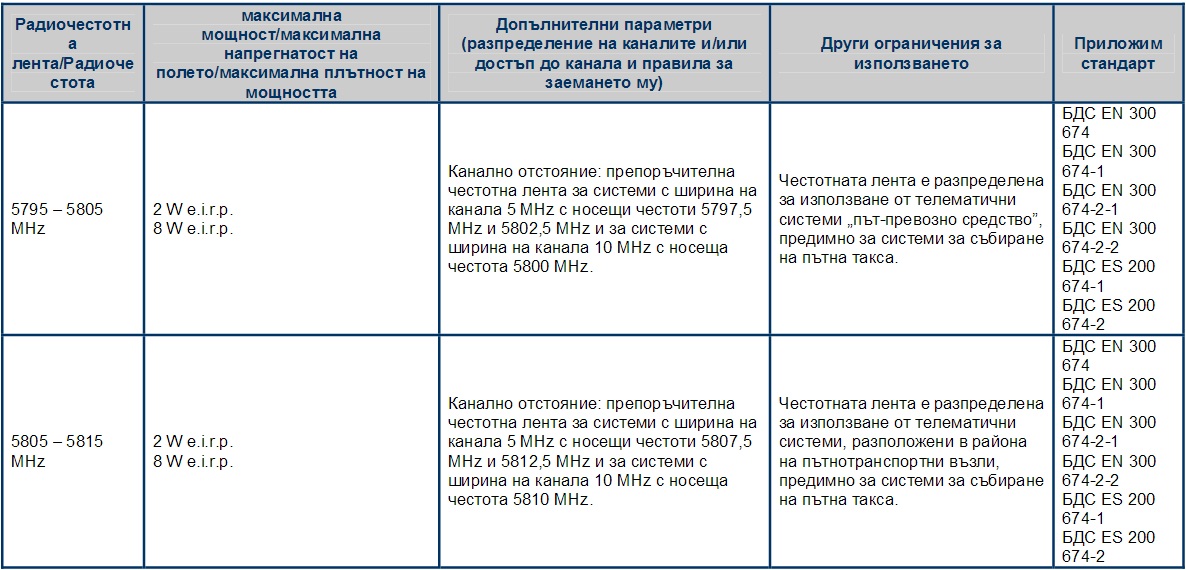

Mile Отговорено 3 Ноември, 2016 Доклад Сподели Отговорено 3 Ноември, 2016 В лицензията издадена ти от КРС, а и на сайта им има предостатъчно инфо. Споменати са всички честоти и евентуалното им приложение. Баш тая дето те интересува е за съвсем друго приложение. Адрес на коментара Сподели в други сайтове More sharing options...

net-sar Отговорено 4 Ноември, 2016 Автор Доклад Сподели Отговорено 4 Ноември, 2016 Колега (Mile) какво пише тук за 5800 според теб https://bg.wikipedia.org/wiki/Радиолюбителски_честотен_спектър Адрес на коментара Сподели в други сайтове More sharing options...
h3ll Отговорено 4 Ноември, 2016 Доклад Сподели Отговорено 4 Ноември, 2016 А тук какво пише? http://www.crc.bg/files/_bg/pa219.pdf Адрес на коментара Сподели в други сайтове More sharing options...
net-sar Отговорено 4 Ноември, 2016 Автор Доклад Сподели Отговорено 4 Ноември, 2016 (Редактирано) 5725 – 5875 MHz неспецифични 24,00 – 24,25 GHz неспецифични Редактирано 4 Ноември, 2016 от net-sar Адрес на коментара Сподели в други сайтове More sharing options...
h3ll Отговорено 5 Ноември, 2016 Доклад Сподели Отговорено 5 Ноември, 2016 Максимална мощност еквивалентна изотропно излъчена мощност 25 mW Антена интегрирана (без външно антенно гнездо) или специализиран Адрес на коментара Сподели в други сайтове More sharing options...
