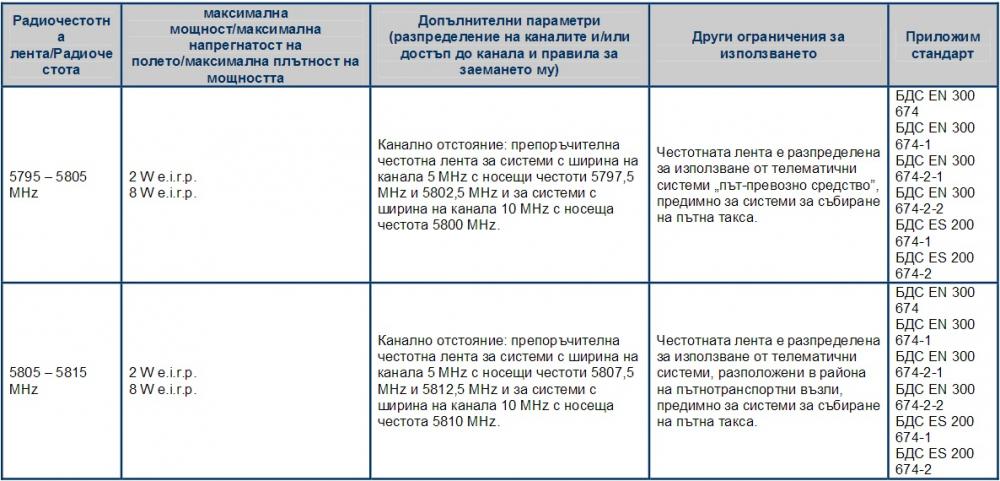

Преди 1 час, net-sar написа:
Според това което ми дадоха,можем от 5185 до 5385 и от 5500 до 5700 но да не употребяваме 80Мhz  на високите канали
200. Радиочестотни ленти 5150-5350 MHz и 5470-5725 MHz се използват и за безжичен абонатен достъп, включително локални радиомрежи (WAS/RLAN) в съответствие с Резолюция 229 (WRC-03) за граждански нужди.
