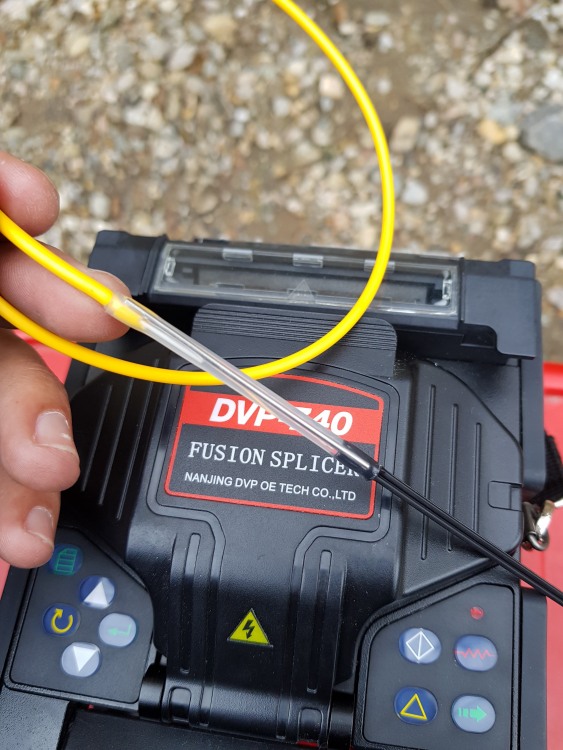

arif91 Отговорено 3 Февруари, 2019 Доклад Сподели Отговорено 3 Февруари, 2019 Фастовете са си игра на нерви Ето ви един сплайс на FTTH кабел с термофит а от другата страна със SC/Apc upc конектор Адрес на коментара Сподели в други сайтове More sharing options...
niki5 Отговорено 17 Февруари, 2019 Доклад Сподели Отговорено 17 Февруари, 2019 Не са игра на нерви кой го може си го може.Просто си имат по голямо затихване от една заварка ,но все пак не мъкнеш сплайсера на рамо сплайсва се до кутията отвън после дроп кабел, ако има проблем след това като има време се заварява ,така правиме ние. Но използваме предимно SFP 20+++ така че средно се постига -22 до -24 dB aако има повече се търси проблем и се изтисква линията .Всичко това при сплит на х64 .Това се прави в метро градска среда 4-5 Километра . Адрес на коментара Сподели в други сайтове More sharing options...
Администратор Велин Отговорено 17 Февруари, 2019 Администратор Доклад Сподели Отговорено 17 Февруари, 2019 Някой ползвал ли ги е , със заваряване са но вътре в тях остава сплайса? https://danimpex.com/ОПТИЧНИ-МРЕЖИ/ОПТИЧНИ-МРЕЖИ-АКСЕСОАРИ?product_id=551 Не отговарям на постове написани с шльокавица! Адрес на коментара Сподели в други сайтове More sharing options...
mysticall Отговорено 18 Февруари, 2019 Доклад Сподели Отговорено 18 Февруари, 2019 (Редактирано) Не се заварят. Влакното се подготвя и подрязва, после се бута вътре. Удобни са, но не знам какви стойности им дават. How to Fast Connector Редактирано 18 Февруари, 2019 от mysticall Адрес на коментара Сподели в други сайтове More sharing options...
MiPSus Отговорено 18 Февруари, 2019 Доклад Сподели Отговорено 18 Февруари, 2019 Преди 11 часа, Велин написа: със заваряване са но вътре в тях остава сплайса? Трябва да имаш съвместима "печка" в която да влезе конектора за термофита ... и яз можем, и тате може, ма козата си сака пръч! Адрес на коментара Сподели в други сайтове More sharing options...
Администратор Велин Отговорено 18 Февруари, 2019 Администратор Доклад Сподели Отговорено 18 Февруари, 2019 ами на клипа(в линка) работеха с DVP760 има си предвидено място и за спласването и за пекането , има реклами в началото , гледайте след 9-та минута https://v.qq.com/x/page/y0158re7f08.html Не отговарям на постове написани с шльокавица! Адрес на коментара Сподели в други сайтове More sharing options...
MiPSus Отговорено 22 Февруари, 2019 Доклад Сподели Отговорено 22 Февруари, 2019 Китаеца докато го смъчи да пъхне термофита и после да го намами в печката ииии се изпотих от нерви Като знам и наще техници къ ше го мъчат милите - оставаме си на парче пачкорд с твърда заварка 1 ... и яз можем, и тате може, ма козата си сака пръч! Адрес на коментара Сподели в други сайтове More sharing options...
