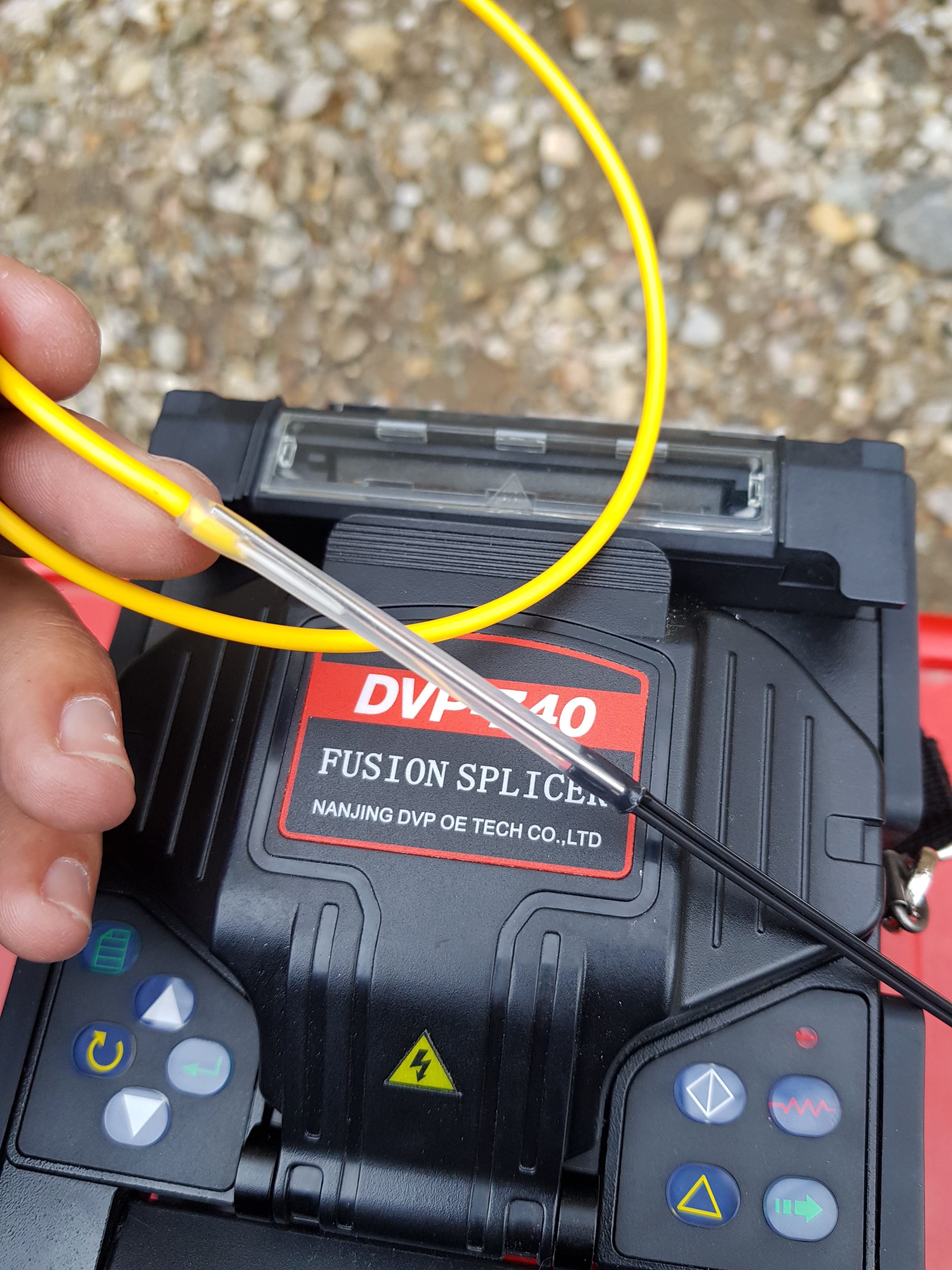

Някой ползвал ли ги е , със заваряване са но вътре в тях остава сплайса?
https://danimpex.com/ОПТИЧНИ-МРЕЖИ/ОПТИЧНИ-МРЕЖИ-АКСЕСОАРИ?product_id=551
Не се заварят. Влакното се подготвя и подрязва, после се бута вътре. Удобни са, но не знам какви стойности им дават.

Трябва да имаш съвместима "печка" в която да влезе конектора за термофита ?
ами на клипа(в линка) работеха с DVP760 има си  предвидено място и за спласването и за пекането , има реклами в началото , гледайте след 9-та минута

Китаеца докато го смъчи да пъхне термофита и после да го намами в печката ииии се изпотих от нерви ?
Като знам и наще техници къ ше го мъчат милите - оставаме си на парче пачкорд с твърда заварка ?
