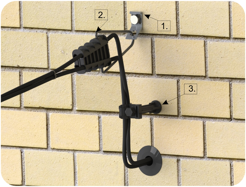

Networker Публикувано 18 Август, 2016 Доклад Сподели Публикувано 18 Август, 2016 Здравейте, мисля, че въпроса ще е полезен и за други колеги. Какви обтегачи използвате за кабели от този тип:кабел Обтегачи от следния вид достатъчно добри ли са - т.е. провисват ли кабели с тях - какви са Ви наблюденията:обтегач До колко е по-добре да се ползва кабел с носещо въже спрямо кръгъл кабел с обтегач? До сега сме ползвали самоделния монтаж предложен от колега в този форум (с гумените маркучи и пефорирана лента), но доста често изпускат и кабела провисва, следва късне и проблеми. Кабелите с носещо въже са малко трудни за работа - телта е доста дебела (двойно на стандартното FTP) и на 5-тия дирек оставаш без ръце да го сгъваш. Предварително благодаря за отделеното време. “...ние, можещите водени от незнаещите, вършим невъзможното за кефа на неблагодарните. И сме направили толкова много, с толкова малко, за толкова дълго време, че сме се квалифицирали да правим всичко от нищо...”, Константин Йозеф Иречек, 13.12.1881 г. Адрес на коментара Сподели в други сайтове More sharing options...
niki5 Отговорено 18 Август, 2016 Доклад Сподели Отговорено 18 Август, 2016 Тези точно оптегачи изпускат по принцип.Има такива подобни дето не изпускат но са доста по скъпи и трудно намираеми.Има ползвали сме за по дебели кабели за кратко разтояние едни сериозни но цифрата им е 10 лв бройката и отнесени към тази оптика е скъпо.Един евтин начин за полагане който мога да предложа е с тясна стоманена лента и U-скоба 8мм .Оптиката и лентата минават през нея а гайките са отвън на стълба притягането трябва да е докато спре приплъзването но не и повече ,че се чупят влакната.Ние този начин го прилагахме за една друга кръгла но беше бронирана .Тази лично на мен не ми харесва но имаме на няколко места такава .Използваме в момента стоманената с носещо важе и Оптегачи(патенти на Теленко 3.7 лв бройката.Но пък миналата седмица един малоумник се нацепи в стълба и бетонения стълб увисна на оптиката и няколкото фтпта.Така че всеки сам си предценява дерта за колко абоната и колко да му обелява косата. Адрес на коментара Сподели в други сайтове More sharing options...
nightlord Отговорено 18 Август, 2016 Доклад Сподели Отговорено 18 Август, 2016 Toзи кабел , само че, не да обикаляш стълба с носещото и да се натяга като фтп, а се отделя 40-60 см въжето от кабела (без да се реже) и със стоманена тел се привръзва към стълба двупосочно. Утре ще ударя една снимка за по точно представа. На обтегачите изобщо не съм им фен. Lost but never forgotten Адрес на коментара Сподели в други сайтове More sharing options...
px1 Отговорено 19 Август, 2016 Доклад Сподели Отговорено 19 Август, 2016 Фирма ВАК-02 внася и има на склад повечето неща. reseauxAeriens.pdf www.streambg.net Адрес на коментара Сподели в други сайтове More sharing options...
niki5 Отговорено 19 Август, 2016 Доклад Сподели Отговорено 19 Август, 2016 Ами именно от фирма ВАК ги взимаме тези оптегачи те са вносител и МТЕЛ и другите от тях си взимат.А по повод на споменатата оптика мисля че е по добра от предно споменатата ,но е по лоша от стоманената като здравина.Плюсат е че за едни пари взимаш здрава 12-ка или не толкова здрава 24-ка според предназначението избираш.За нея да спомена че не се отделя чак толкова много лесно носещата тел и не е никак гъвкава инак става така както е казал колегата (с малко повечко напрягане на стълба).И още един недостатък мога да добавя доста често черната изолация не се отделя от тубата с влакната и трябва да се импровизира.За начин за полагане ЕВТИНО-тел от железарията на кило,СКЪПО- лента 20х0.4мм и халки. Адрес на коментара Сподели в други сайтове More sharing options...
nmish Отговорено 20 Август, 2016 Доклад Сподели Отговорено 20 Август, 2016 Ние ползваме от Филкаб държачи, марката е Feman. Цена не си спомням с точност, но някъде към 2.5-3.00лв с ДДС беше. Засега се държат добре. Адрес на коментара Сподели в други сайтове More sharing options...
Raposa Отговорено 16 Юли, 2017 Доклад Сподели Отговорено 16 Юли, 2017 Да опънеш оптика по стълбовете с метално въже без да е отрязано си е загуба на време и средства. Който има съмнение да иде по пътя Варна Аксаково и да погледа стълбовете. Оптиката виси до земята стопена. Адрес на коментара Сподели в други сайтове More sharing options...
niki5 Отговорено 23 Юли, 2017 Доклад Сподели Отговорено 23 Юли, 2017 ами дали колко оптика си опъвал .Всичко зависи как го правиш вчера примерно опънахме трите оператора както кръгла оптика (като в началото на темата) така и коаксиал 11-ка и оптика с носещо въже нада главен път за Благоевград ,а разтоянието е 60 метра.Проблемат за опъването е никакъв..Проблемът ще е зимата от снега ,но и така издаржаха мяколко години. Адрес на коментара Сподели в други сайтове More sharing options...
Администратор Велин Отговорено 20 Август, 2017 Администратор Доклад Сподели Отговорено 20 Август, 2017 Колегата Raposa говори за друг проблем когато носещото въже не е изолирано от металните електрически стълбове и минава през доста стълбове подред , в един момент може да се окаже, че неговата проводимост е по - добра от самото зануляване на стълбовете ... 1 Не отговарям на постове написани с шльокавица! Адрес на коментара Сподели в други сайтове More sharing options...
Raposa Отговорено 21 Август, 2017 Доклад Сподели Отговорено 21 Август, 2017 Преди 1 час, Велин написа: Колегата Raposa говори за друг проблем когато носещото въже не е изолирано от металните електрически стълбове и минава през доста стълбове подред , в един момент може да се окаже, че неговата проводимост е по - добра от самото зануляване на стълбовете ... Точно! Адрес на коментара Сподели в други сайтове More sharing options...
niki5 Отговорено 22 Септември, 2017 Доклад Сподели Отговорено 22 Септември, 2017 Малко късно ,но може би полезно.Да такъв проблем може и да има ,но пак повтарям зависи от принципа на опъване.Това е възможно именно ако не се ползват патенти.Те самите са пласт масови и имат пластмаса на въжето което захваща патента. Използваме на стълба метална лента с халки .Един вид изолацията е двойна и няма електрическа връзка.Е да трябва да се внимава при слагането на лентата да не се хване някой енергаджйиски кабел, но това си е нормално .Такива проблеми с стопяване имаме с коаксиялите които са пряко вързани с стълба ,но са рядкост при взети мерки .При оптични трасета над 17 години стопена оптика по този начин нямаме.Конкурентни колеги имаха подобен проблем в МАХАЛАТА ,като проблема бе друг кабела на енергото се топи и тече и стопява оптиката .Принудиха се да го раздалечат и да го облепят с метално фолио за муфи (метална лента за облепване на ролки ) Адрес на коментара Сподели в други сайтове More sharing options...
