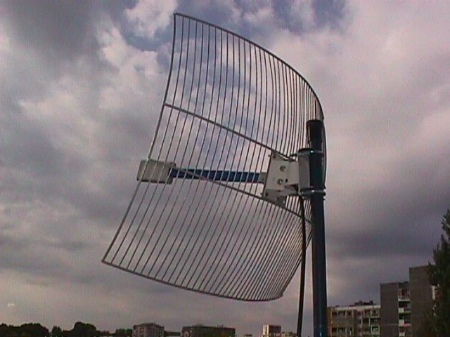

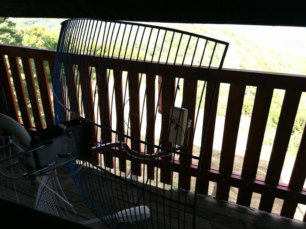

Петър Петров Отговорено 18 Юли, 2016 Автор Доклад Сподели Отговорено 18 Юли, 2016 За реален трафик ли говориш или за техния спиидтест? При тестовете които аз направих със техния се спиидтест едно с друго не можаха да вдигнат повече от 13 мегабита а като го повторих като АР-то го замених с грид вдигна до 40мегабита на 20мхз лента. Адрес на коментара Сподели в други сайтове More sharing options...
master Отговорено 18 Юли, 2016 Доклад Сподели Отговорено 18 Юли, 2016 Реален тест, техния изобщо не му вярвам защото ми е показвал 120мегабита на линк с 2нанота на 20лента. Има няколко линка п2п с нано 2 и нано 5 на 1 и 1,5км. Analog Audio™ Адрес на коментара Сподели в други сайтове More sharing options...
Петър Петров Отговорено 18 Юли, 2016 Автор Доклад Сподели Отговорено 18 Юли, 2016 Всъщност 20мегабита ме устройват напълно, само че съм се прицелил на по голяма растояние. Ще ги монтирам на чинии да видя какво ще покаже. А да имаш под ръка гридове на 5 и на 2.4 интересува ме решетката дали е еднаква или има разлика във разстоянията между пръчките на самата решетка. Адрес на коментара Сподели в други сайтове More sharing options...
master Отговорено 18 Юли, 2016 Доклад Сподели Отговорено 18 Юли, 2016 (Редактирано) На пръв поглед няма защото съм ги разменял и така и си вървят. Ubiquiti не обичат да правят кой знае какви нови неща.. Ако се загледаш разликите са само в облъчвателите така е по-евтино. Колегата искаше да пробва да сложи 2 нанота от тези на 2 решетки от антени.нет http://anteni.net/images/ms5228.pdf Но така и се стигна до реален тест тъй като е неоправдано от към разходи. Мен така и не ми стана ясно от коя версия на горе са оправили това да може да се свързва клиент на А към ап с Н стандарт. Като погледнеш големия и малкия грид разликата е само в решетката като размер и че голямата има удължител но всички други елементи са еднакви. Редактирано 18 Юли, 2016 от master Analog Audio™ Адрес на коментара Сподели в други сайтове More sharing options...

Петър Петров Отговорено 18 Юли, 2016 Автор Доклад Сподели Отговорено 18 Юли, 2016 Точно на такава решетка мисля да закача моето локо, разликата е ,че моята решетка е от 2.4GHz и се замислих за тази решетка че може би пръчките са на различни разстояния заради дължината на вълната при двата банда. Още утре ще подготвя антената може и да кача снимки в темата направи си сам или и аз си нямам работа. До колегата luko, точно това се чудехме на моето локо със версия 4.0.4 как се включва аирмакса в режим АР , като клиент го пробвах закачено за устройство с по нов фърмуер и си работи без проблем. Аз ще ги тествам на 7 и на 3 км. Адрес на коментара Сподели в други сайтове More sharing options...
