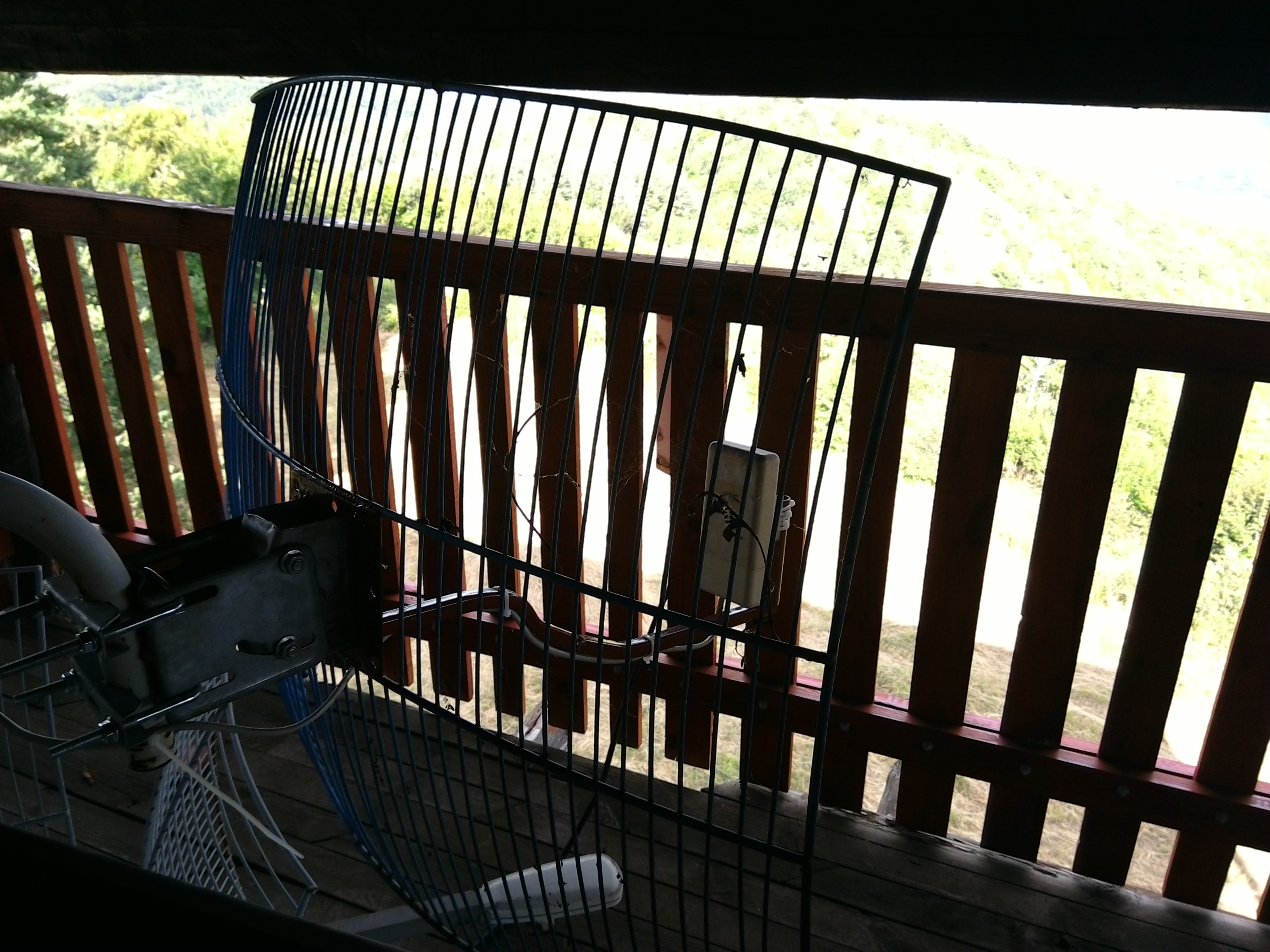

Петър Петров Отговорено 19 Юли, 2016 Автор Доклад Сподели Отговорено 19 Юли, 2016 (Редактирано) Решетката вече е преправена и днес или утре ще я кача да видя какво ще излезе. Редактирано 19 Юли, 2016 от Петър Петров Адрес на коментара Сподели в други сайтове More sharing options...
master Отговорено 19 Юли, 2016 Доклад Сподели Отговорено 19 Юли, 2016 Вие явно сте с друга. Тази от линка само и се маха облъчвателя и се слага локото. Analog Audio™ Адрес на коментара Сподели в други сайтове More sharing options...
Петър Петров Отговорено 19 Юли, 2016 Автор Доклад Сподели Отговорено 19 Юли, 2016 Моята е била за 2.4 със USB Адрес на коментара Сподели в други сайтове More sharing options...
master Отговорено 19 Юли, 2016 Доклад Сподели Отговорено 19 Юли, 2016 Тя е с по различно окачване на облъчвателя. Analog Audio™ Адрес на коментара Сподели в други сайтове More sharing options...
Петър Петров Отговорено 19 Юли, 2016 Автор Доклад Сподели Отговорено 19 Юли, 2016 именно ,направих ново такова Адрес на коментара Сподели в други сайтове More sharing options...

Петър Петров Отговорено 24 Юли, 2016 Автор Доклад Сподели Отговорено 24 Юли, 2016 Да направих го , за съжаление не можа да се получи с тая решетка дето го бях намислим, може би заради фокусното разстояние. За това я махнах и го пуснах без нея. Всъщност това не е точно линк просто един комшия на който му отказаха всички други оператори в района. На 4,5 км. само с локотата изкара 8мб, знам че не е много но ,на него му върши работа. Адрес на коментара Сподели в други сайтове More sharing options...
Петър Петров Отговорено 24 Юли, 2016 Автор Доклад Сподели Отговорено 24 Юли, 2016 Антената е като тази от прикачената снимка.Това което си спомням за нея е ,че беше със USB устройство е в един момент беше изхвърлено е заменено с микротик.За това не съм сигурен за фокусното разстояние.Ако някой може да помогне ще му бъда благодарен. а втората снимка е от неуспешното ми изпълнение Адрес на коментара Сподели в други сайтове More sharing options...
master Отговорено 24 Юли, 2016 Доклад Сподели Отговорено 24 Юли, 2016 Пробва ли да смениш поляризацията от локото. Analog Audio™ Адрес на коментара Сподели в други сайтове More sharing options...
Петър Петров Отговорено 24 Юли, 2016 Автор Доклад Сподели Отговорено 24 Юли, 2016 И двете ми устройства бяха настроени за вертикална поляризация. Адрес на коментара Сподели в други сайтове More sharing options...
master Отговорено 24 Юли, 2016 Доклад Сподели Отговорено 24 Юли, 2016 И по зле ли беше от колкото с рефлектора. Analog Audio™ Адрес на коментара Сподели в други сайтове More sharing options...
Петър Петров Отговорено 25 Юли, 2016 Автор Доклад Сподели Отговорено 25 Юли, 2016 С рефлектора изобще не намерих сигнал. Без него -80 db Адрес на коментара Сподели в други сайтове More sharing options...
