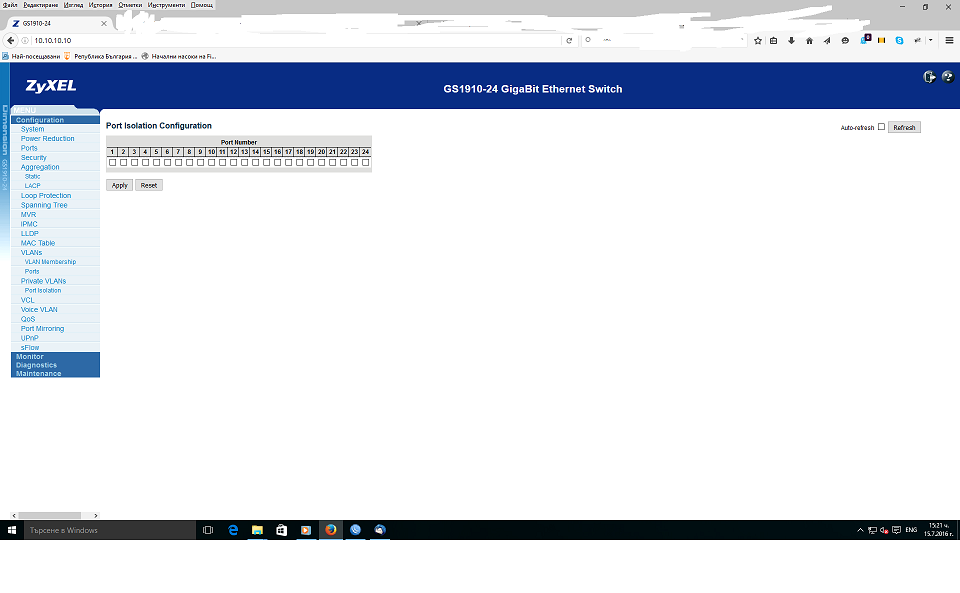

0 blagoy Отговорено 15 Юли, 2016 Автор Доклад Сподели Отговорено 15 Юли, 2016 (Редактирано) намерих но не мога да видя как да създавам групи както ми каза ? Ако искаш мога да ти дам достъп за да видиш Редактирано 15 Юли, 2016 от blagoy Адрес на коментара Сподели в други сайтове More sharing options...
