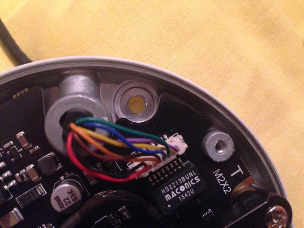

lz1mak Отговорено 12 Декември, 2016 Автор Доклад Сподели Отговорено 12 Декември, 2016 ИЗВИНЯВАМ се за този си подход, опитвам се да отоворя нова тема, но страницата ми дава да попълня само заглавие и до там. Искам да сменя един прецакан rg45 конектор, но цветовия код на кабела е непознат за мен. Значи от едната страна е RG45, а от другата е плосък конкектор, 8 различни от стандартните цвята /прилагам снимка/. Става въпрос за ип камера. Адрес на коментара Сподели в други сайтове More sharing options...
