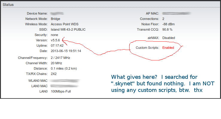

yordanstefanov Отговорено 31 Май, 2016 Доклад Сподели Отговорено 31 Май, 2016 (Редактирано) Е, няма как и ти си в нашата категория, на вирусоносителите.... между другото днес приключих с всички антени бяха заразени всички с фимуеар под 5.6 (без изключение)..... добре че е този вирус та да разберем с колко много убнт устройства разполагаме ( Редактирано 31 Май, 2016 от yordanstefanov Адрес на коментара Сподели в други сайтове More sharing options...

ASnet Отговорено 1 Юни, 2016 Автор Доклад Сподели Отговорено 1 Юни, 2016 (Редактирано) На 30.05.2016 г. at 14:26, yordanstefanov написа: Здравейте, от 2 седмици имаме следния проблем с 80 процента от ubnt устройствата. Някои спряха тотално, а на останалите изчезна уеб достъпа пинг до тях си има но уеб - не. Някой ако е запознат, ще бъда благодарен за съдействие... Колега най лесно става с скрипта писан от тях прикачен по-долу. Работи под уиндоус. Създаваш папка в c: или другаде поставяш файла вътре и пишеш в cmd : java -jar CureMalware-0.8.jar C:\Users\ubnt\Downloads>java -jar CureMalware-0.8.jar Skynet/PimPamPum/ExploitIM malware removal tool v0.7 for Ubiquiti devices Copyright 2006-2016, Ubiquiti Networks, Inc. <support@ubnt.com> This program is proprietary software; you can not redistribute it and/or modify it without signed agreement with Ubiquiti Networks, Inc. Possible formats for IP(s): IP <192.168.1.1> IP list <192.168.1.1, 192.168.1.2> IP range <192.168.1.1-192.168.1.254> Enter IP(s): 192.168.1.31 Possible actions: Check [1] Check and Cure [2] Check, Cure and Update [3] Enter action <1|2|3>: 3 Enter ssh port [22]: Enter user name [ubnt]: ubnt Reuse password <y|n>[y]: y Processing ubnt@192.168.1.31:22 ... Password for ubnt@192.168.1.31: Checking... CRITICAL: Infected by exploitim WARNING: User Script(s) is(are) installed: /etc/persistent/rc.poststart Review/remove manually! Done. Cleaning... Done. IT IS STRONGLY RECOMMENDED TO CHANGE PASSWORD ON CURED DEVICE! IT IS STRONGLY RECOMMENDED TO RUN CURED+UPDATE PROCEDURE! Preparing Upgrade... Done. Uploading firmware: /firmwares/XM.bin ... Sending... [%100] Done. Upgrading... Current ver: 329220 New version: 329221 No need to fix. Writing 'u-boot ' to /dev/mtd0(u-boot ) ... [%100] Writing 'kernel ' to /dev/mtd2(kernel ) ... [%100] Writing 'rootfs ' to /dev/mtd3(rootfs ) ... [%100] Done. Moже да се зададе цяла мрежа и проверката става едно по едно. Където е нужно скрипта ъпдейтва до 5.6.5 а където е нужно лекува зависи от опцията на проверка. А начина който съм го публикувал най-горе в началото на темата работи безотказно но проблема е че трябва ръчно да се прави всичко http://www.ubnt.com/downloads/XN-fw-internal/tools/CureMalware-0.8.jar Преди 11 часа, koko написа: Има ли опасност за старите нанота(без М)? НЕ Преди 9 часа, 111111 написа: Аирконтрол2 на убнт в последната бета чист или поне така рекламират http://community.ubnt.com/t5/airControl-2-Beta/AC2-Beta22-released/m-p/1568157#U1568157 Чисти но след процеса антената не се връща трябва да се изключи от тока и да се включи. Редактирано 1 Юни, 2016 от ASnet Губим време, за да си осигурим работно време и водим битки, за да живеем в мир. (Аристотел) Адрес на коментара Сподели в други сайтове More sharing options...
ushoplias Отговорено 1 Юни, 2016 Доклад Сподели Отговорено 1 Юни, 2016 преди 13 минути, ASnet написа: Има ли опасност за старите нанота(без М)? Има. Имам експлоитнати до 4.0.3 включително. За сега с 4.0.4 нямам. Адрес на коментара Сподели в други сайтове More sharing options...
yordanstefanov Отговорено 1 Юни, 2016 Доклад Сподели Отговорено 1 Юни, 2016 Благодаря, все пак за 2 дни се справих ръчно с всички, през това време 2 грида сдадоха Богу дух, но не е болка за умиране.... Адрес на коментара Сподели в други сайтове More sharing options...

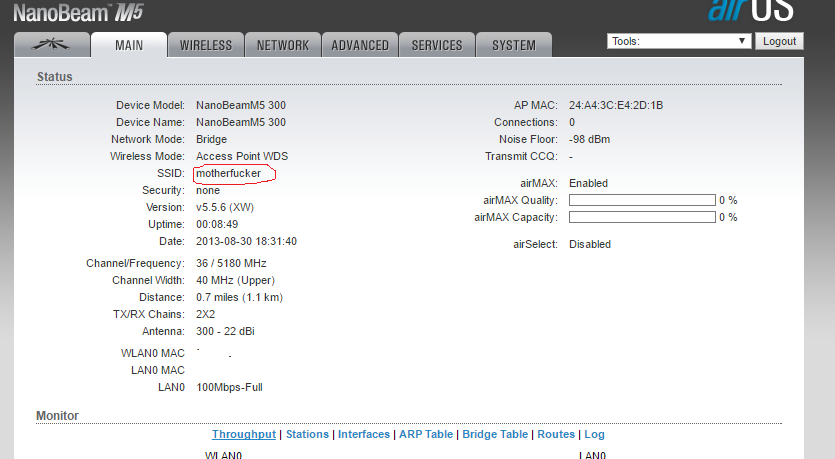

ushoplias Отговорено 9 Юни, 2016 Доклад Сподели Отговорено 9 Юни, 2016 Нова версия на червея, сменя user:pass на moth3r:fuck.3r Адрес на коментара Сподели в други сайтове More sharing options...
yordanstefanov Отговорено 10 Юни, 2016 Доклад Сподели Отговорено 10 Юни, 2016 Дори и умишлено да е това заразяване, в което не се съмнявам, само показва, че устройствата на ubnt са уязвими... и ненадежни ..... 1 Адрес на коментара Сподели в други сайтове More sharing options...
