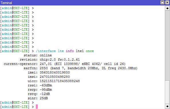

Администратор 111111 Публикувано 23 Май, 2016 Администратор Доклад Сподели Публикувано 23 Май, 2016 С преминаването на операторите на ЛТЕ и не винаги възможната кабелна или безжична свързаност от Микротик предлагат интегрирана LTE антена с рутер превъзхождаща бисквитките http://routerboard.com/RBSXTLTE3-7 Устройството няма 802.11 интергейс за безжчна свързаност. Details Product code RBSXTLTE3-7 CPU nominal frequency 400 MHz CPU core count 1 Size of RAM 64 MB 10/100 Ethernet ports 1 Supported input voltage 11 V - 57 V PoE in Yes Voltage Monitor Yes PCB temperature monitor Yes Dimensions 140x140x105mm Operating System RouterOS Operating temperature range -30 + 70 C License level 3 Antenna gain DBI 9 CPU AR7241 Max Power consumption 5W Number of chains 2 Storage type NAND Storage size 128 MB Suggested price $129 Харесай поста ^^^ Форумът е за взаимопомощ а не за свършване на чужда работа ɹɐǝɥ uɐɔ noʎ ǝɹoɯ ǝɥʇ 'ǝɯoɔǝq noʎ ɹǝʇǝınb ǝɥʇ Адрес на коментара Сподели в други сайтове More sharing options...

Администратор 111111 Отговорено 23 Май, 2016 Автор Администратор Доклад Сподели Отговорено 23 Май, 2016 Антената е 9dBi LTE FDD bands 3 (1800MHz) and 7 (2600MHz) и 20мхз лента за видеонаблюдение са го погнали руснаците Харесай поста ^^^ Форумът е за взаимопомощ а не за свършване на чужда работа ɹɐǝɥ uɐɔ noʎ ǝɹoɯ ǝɥʇ 'ǝɯoɔǝq noʎ ɹǝʇǝınb ǝɥʇ Адрес на коментара Сподели в други сайтове More sharing options...
