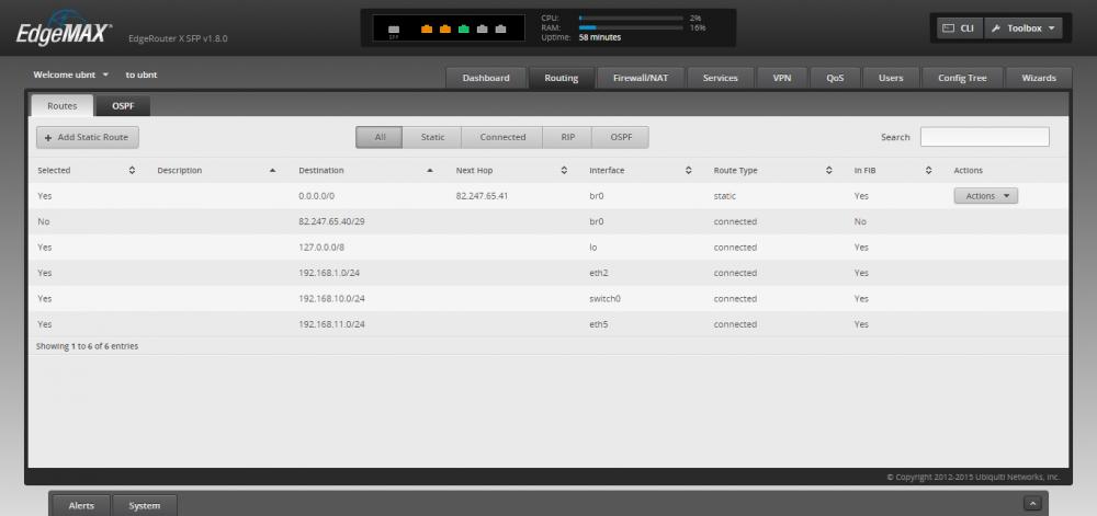

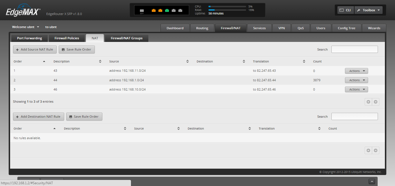

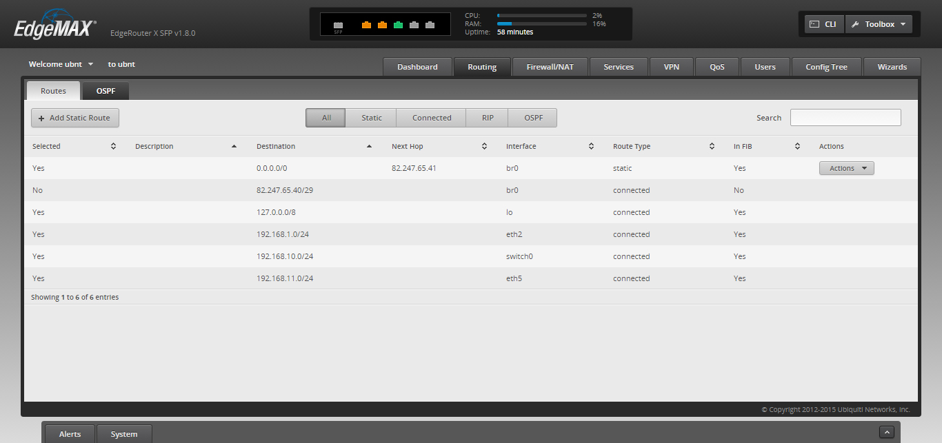

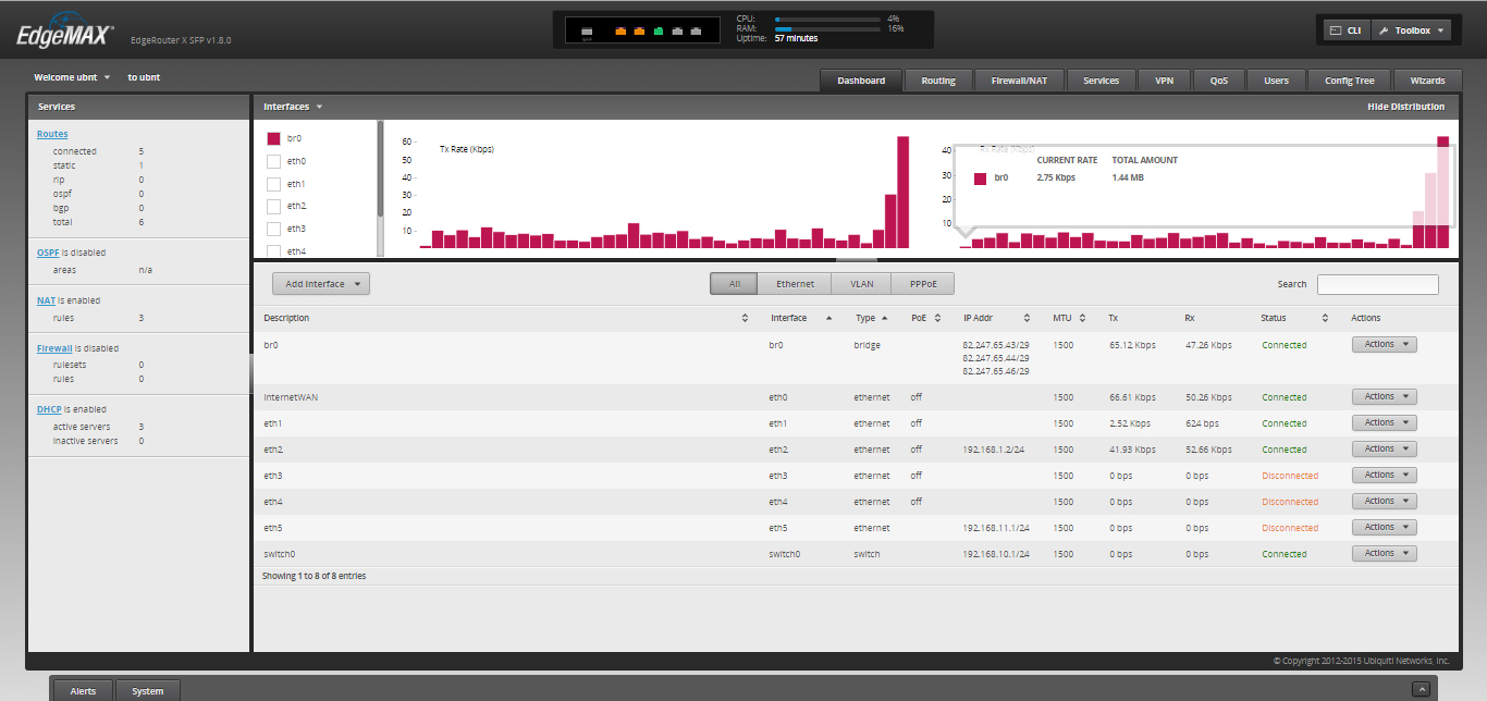

0 chain Отговорено 3 Юни, 2016 Автор Доклад Сподели Отговорено 3 Юни, 2016 (Редактирано) Преди 3 часа, JohnTRIVOLTA написа: Пробва ли така: configure set interfaces switch switch0 switch-port interface eth0 set interfaces switch switch0 switch-port interface eth1 commit или пък така: set interfaces bridge br0 set interfaces ethernet eth0 bridge-group bridge br0 set interfaces ethernet eth1 bridge-group bridge br0 commit понеже съм вдигнал на switch0 eth3 eth4 и съм сложил 192.168.10.1/24 оставя да работя със br0 локализирах проблема : няма връзка м/у Gateway и br0 и няма идея как мога да сложа. set protocols static route 0.0.0.0/0 next-hop xx.xxx.65.41 това съм го изпълнил и си показва че хопа е повдигнат на br0 но при пинг няма връзка м/у реалното realnoto IP xx.xxx.65. (44,43,46) и Gateway повдигнал съм ги и трите ИП на br0 сигурно е някои тъпо отметка или нещо но идея нямам стана вече 6 часа го мъча.. Ако трябва ще кача и др снимки FoToGmG.bg Редактирано 3 Юни, 2016 от chain Адрес на коментара Сподели в други сайтове More sharing options...
