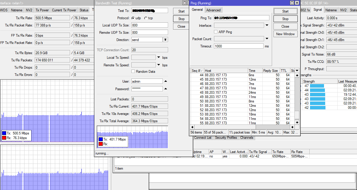

Администратор kokaracha Отговорено 11 Май, 2016 Администратор Доклад Сподели Отговорено 11 Май, 2016 Айде пак реклами,пак тестваме с удп и вадим огромните цифри. Де'т се вика голям облак пък дъжд няма 1 Use since OpenBSD 3.x FreeBSD 4.x Centos 5.x Debian 3.x Ubuntu 7.x Аз съм фен на OpenWRT. Горчивината от лошото качество остава дълго след като е преминало удоволствието от ниската цена. _____________________________ ___|____|____|____|____|____|__ _|____|____|____|____|____|____ ___|____|_ Удряй _|____|____|__ _|____|___ главата ___|____|____ ___|____|_ си тук!! |____|____|__ _|____|____|____|____|____|____ ___|____|____|____|____|____|__ Адрес на коментара Сподели в други сайтове More sharing options...
Networker Отговорено 12 Май, 2016 Доклад Сподели Отговорено 12 Май, 2016 Дори на UDP, резултатите изглеждат обнадеждаващи. MTik AC повече от 400-450 Mbps (UDP) и около 350 (TCP) на half-dx не съм изкарвал с 2x2 MIMO на 80MHz лента. Скоро излезе mimiPCI-E карта на MTik с 3 chains, интересно е с нея колко ще се докара. Някой тествал ли е какво може AF-5X или AF-11X на Ubnt? “...ние, можещите водени от незнаещите, вършим невъзможното за кефа на неблагодарните. И сме направили толкова много, с толкова малко, за толкова дълго време, че сме се квалифицирали да правим всичко от нищо...”, Константин Йозеф Иречек, 13.12.1881 г. Адрес на коментара Сподели в други сайтове More sharing options...

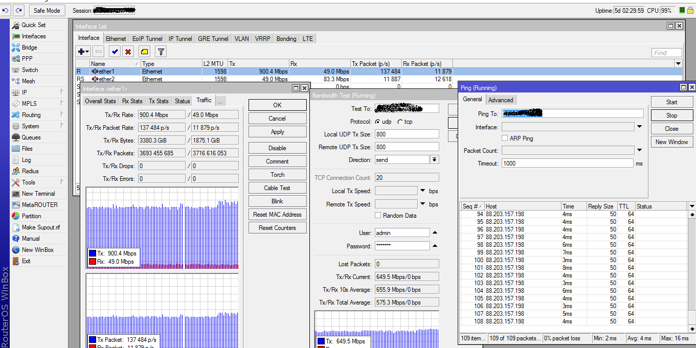

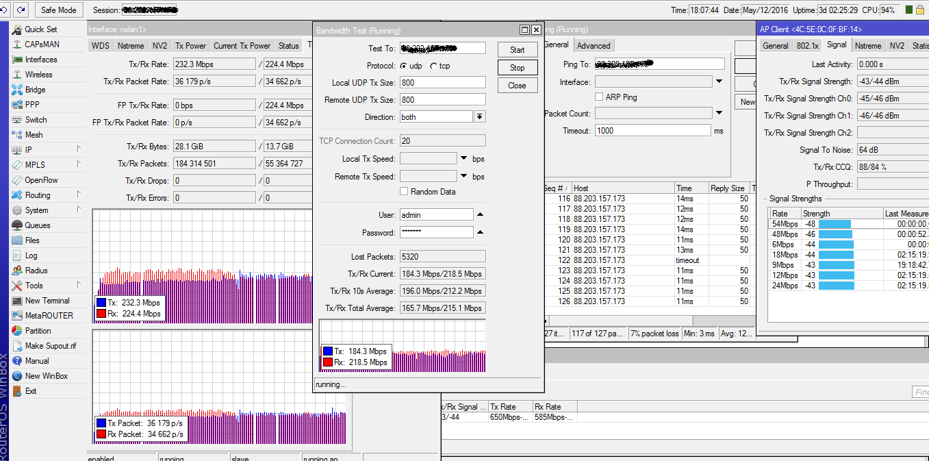

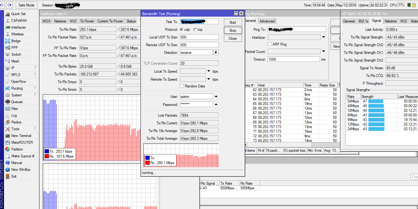

skyfx Отговорено 12 Май, 2016 Автор Доклад Сподели Отговорено 12 Май, 2016 Това е положението - облаци,дъжд, гръмотевици ..... Микротика при 400 мб на UDP кара реално около 200 FD. Надявам това да вдигне на реален трафик да вдигне поне 300 мб FD или 400-500/100, което лично за мен е доволно. При по-къси разстояния нещата ще изглеждат различно. Наш клиент кара 300 FD на 20 км. без проблем и с латенция 5-6 мс. Който кара повече с други устройства на подобни разстояния нека да сподели. Очаквам също така сравнение с АФ. Аз не съм виждал UBNT да правят подобни неща. Има доста колеги,които си накупиха АФ и сега подменят линкове. И за сравнение - тестове от микротика : Radio Transmision Systems www.rts-bg.com / ispot.bg Адрес на коментара Сподели в други сайтове More sharing options...
h3ll Отговорено 12 Май, 2016 Доклад Сподели Отговорено 12 Май, 2016 Много лош SNR, затова е така положението. Гледайте отдолу препоръките за канала - повечето пъти са правилни и дават добри насоки. А за тестовете - пусни iperf и им покажи TCP. Аз съм тествал и резултатите са почти колкото и на UDP. Като цяло единствения минус за мене е че много греят чиповете, иначе за парите са си TOP. Адрес на коментара Сподели в други сайтове More sharing options...

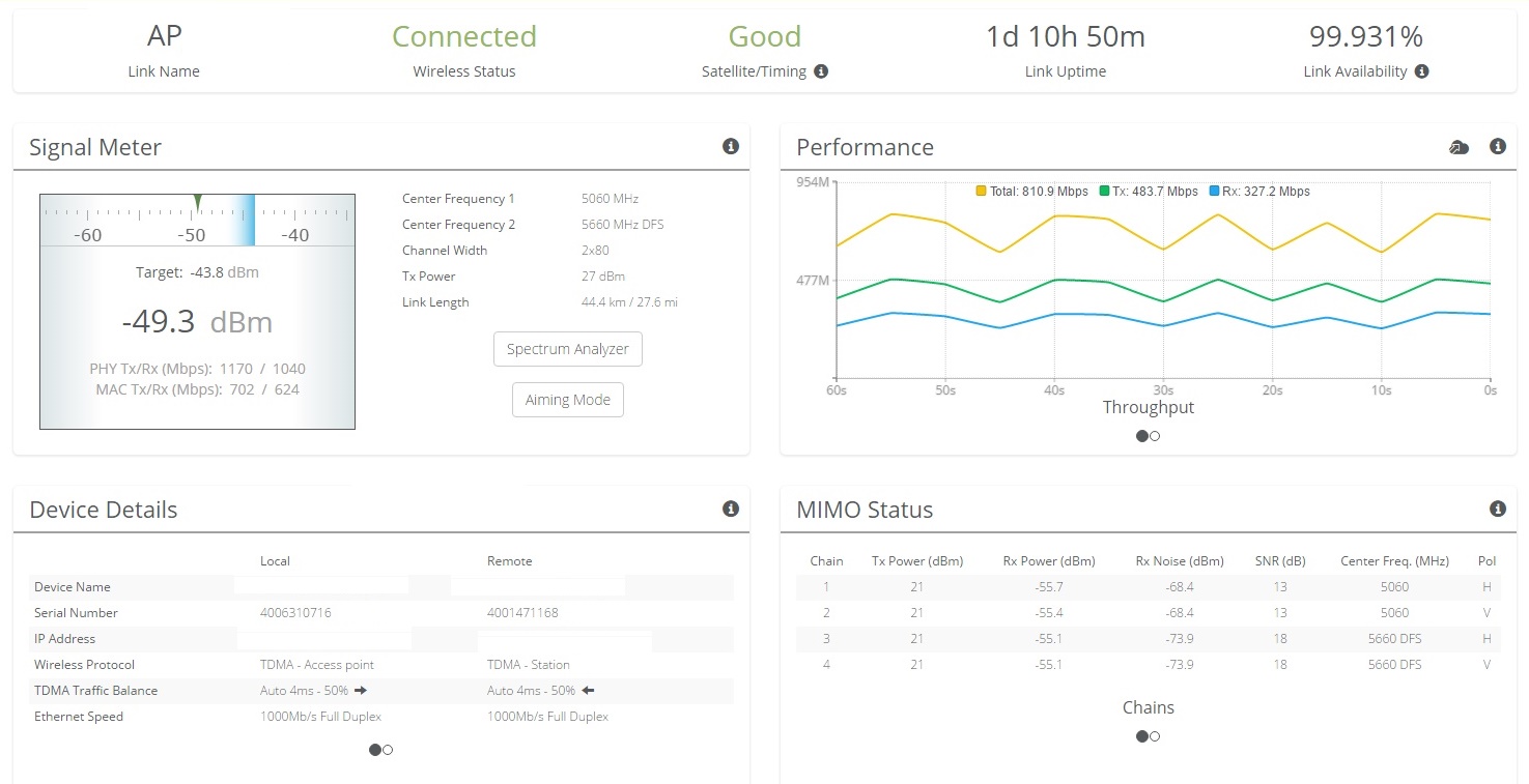

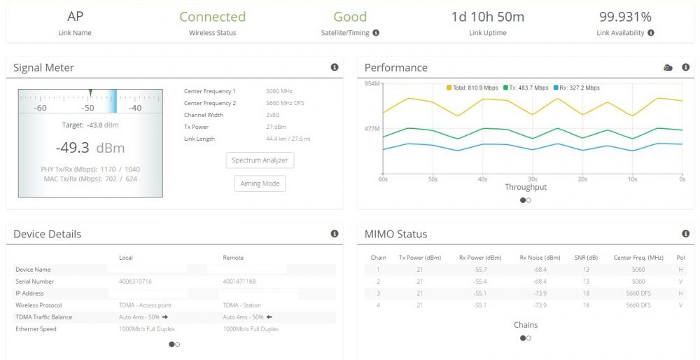

skyfx Отговорено 16 Май, 2016 Автор Доклад Сподели Отговорено 16 Май, 2016 След още малко тунинг 1 Radio Transmision Systems www.rts-bg.com / ispot.bg Адрес на коментара Сподели в други сайтове More sharing options...
