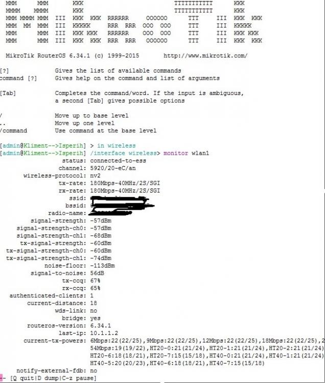

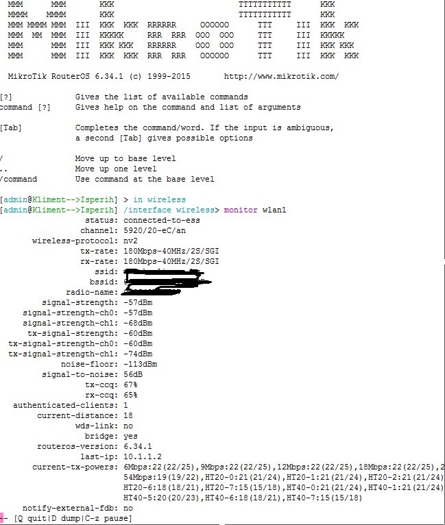

Първата снимка е от преди 3 години и изобразява в какво състояние беше линка. А на втората се вижда в какво състояние е сега. Видимо няма повреда по фидери и облъчватели. И от двете страни конфигурацията е следната 90 см. пасат антени, облъчватели с двойна поляризация, фидер по 1 метър дълъг, Микротик RB711G-5HnD сложен в алуминиева кутия. Разстоянието е 18 км.  Пробвах със смяна на честотата но няма промяна. И имам чувството че след всеки месец нивата се увеличават и стигам до извода че всички компоненти трябва да се подменят ли ?

Имаш 14 дб загуба на сигнал по Чейн 1 търси проблема там . Дали локално или отдаличено проблема е някъде там затова и CCQ е ниско .
 Тия бордове имат навика да оглушават полека лека . Размени ммцх дирекно на борда ако ниското ниво се запази пак на тоя чеин значи проблема е в локалния борд . Ако се пренесе на чеин 0 значи са кабели и каквото има по трасето чак до отсреща.
Опитай да прегледаш кабелите и буксите за влага . Най добре Чеин по чеин и с подмяна на компонените страна по страна иначе не да стане .
