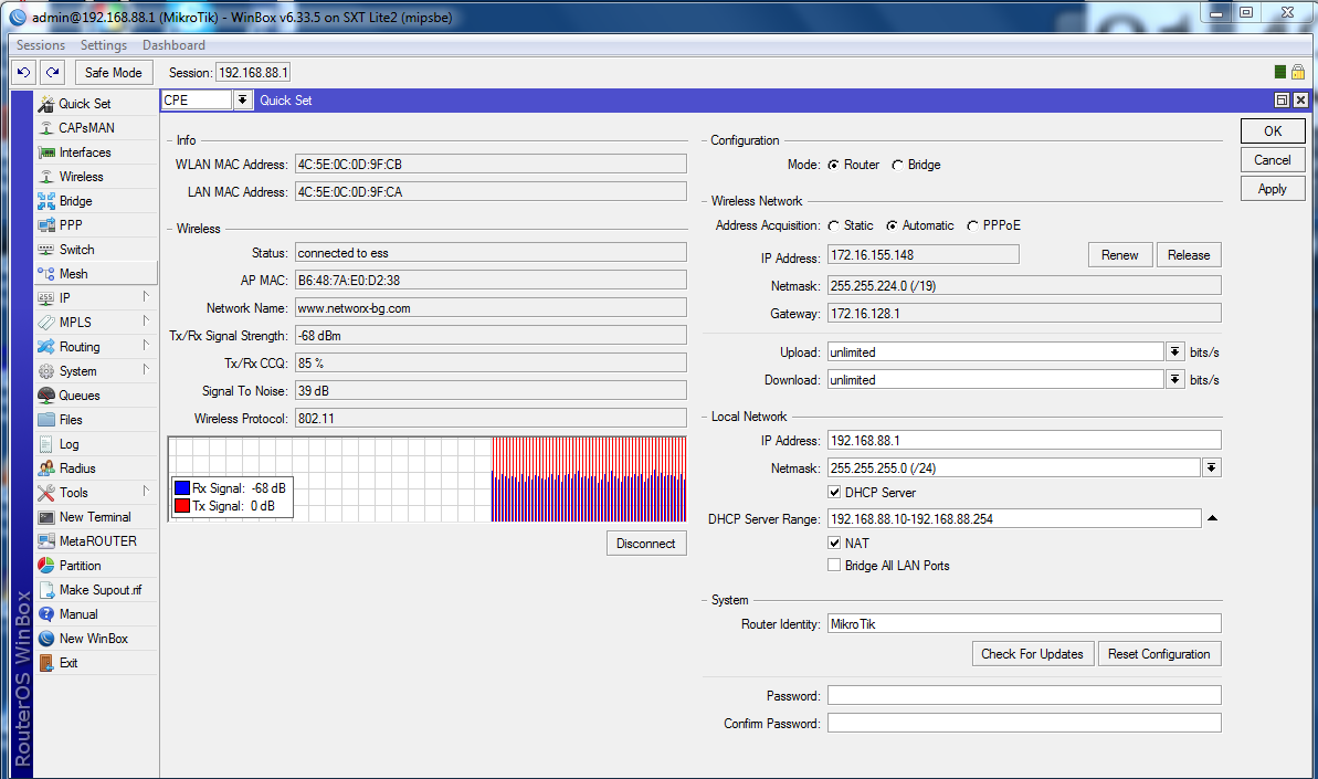

Мисля в насока, че нещо не е добре в настройката на NAT / Firewall - а. Довечера ще направя снимка на настройката, Има доста правила там. Може пък това да е проблема ?
Ако тръгнеш да настройваш и нат и файърол съвсем ще я объркаш.
Виж там на снимката дето си постнал цъкни и тикчето на Bridge All LAN Ports
Ако не тръгне, промени конфигурацията на бридж, задай някакъв статичен адрес. Свържи го към безжичната и виж дали получаваш от доставчика адрес на компа. Ако не получаваш, тогава търси други правила за настройване...

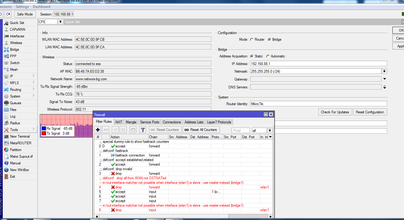

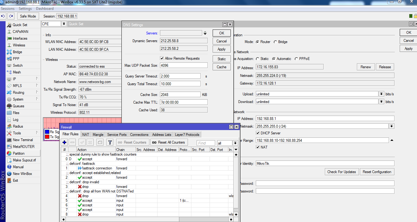

 Bridge All LAN Ports - включено. Получв и DNS адреси , но за всеки случай вкарах командата на  Г-н JhonTravolta. Резултатът беше че се смениха адресите. Като че ли не е там проблемът. За всеки случай изкарах на картинка и настройката на NAT / Firewall - доста сложна ми се вижда. Ето я:
След това последвах съвета на Г-н dabadaba - да се пробва бридж. Сложих картинка и на това , заедно с настройката на NAT / Firewall. Там има указания които за момента не ги разбрах. Но получавам на лаптопа IP и DNS  адреси от доставчика. Сложих картинка.
И в двата случая обаче няма интернет и не се стига до оторизиращата страница. Вече се виждам в чудо.
