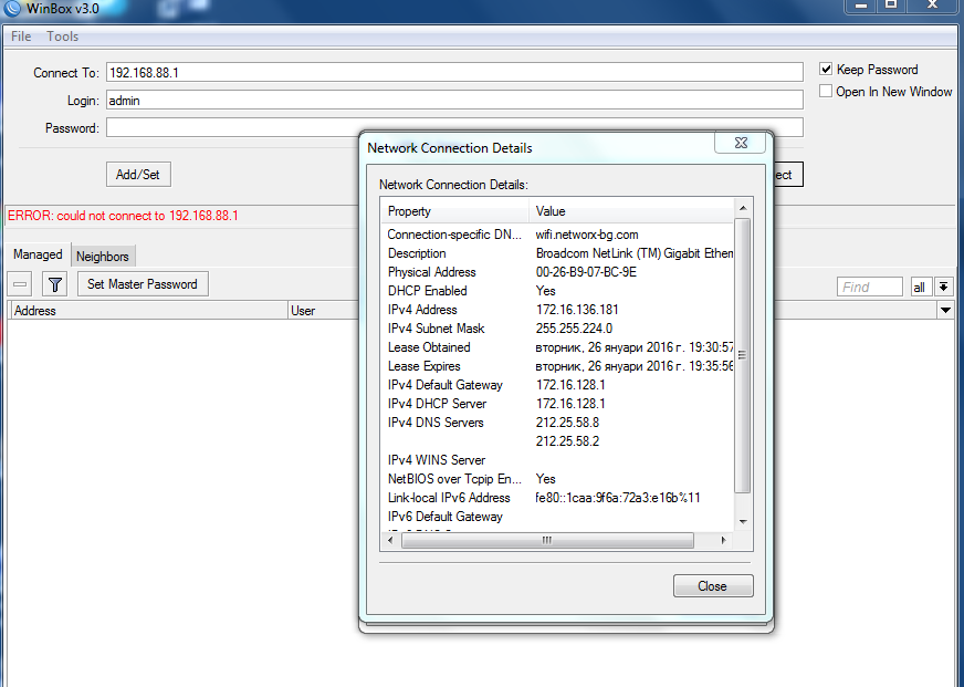

Закупих MikroTik RouterBOARD SXT Lite2 с оглед безжичен достъп до хот спот на мрежови оператор - по-конкретно в Русе - Networks.
Зададена е дефолтна конфигурация - устройството работи като рутер с вход безжичният интерфейс и изход мрежовият такъв.Сигналите са достатъчно силни и получавам IP адрес от отсрещният рутер на оператора.
Проблемът идва че не мога да отворя след това с лаптопа входната WEB страница където да въведа името си и паролата (съответно закупени) и да продължа да ползвам интернет от вътрешната страна на мрежата. Нищо не се отваря.
В същото време когато свързвам Микротика с друга мрежа - която не изисква идентификация през WEB страница а само въвеждане на WiFi password в полето на Микротика - няма проблем  - получавам интернет веднага. В същият момент и на същото място ако ползвам директно лаптоп - ме пуска до страницата за вувеждане на име и парола и имам интернет ?
Като закача Микротика към хот спот от андроид телефон - пак имам интернет.
Какъв може да е проблема ?

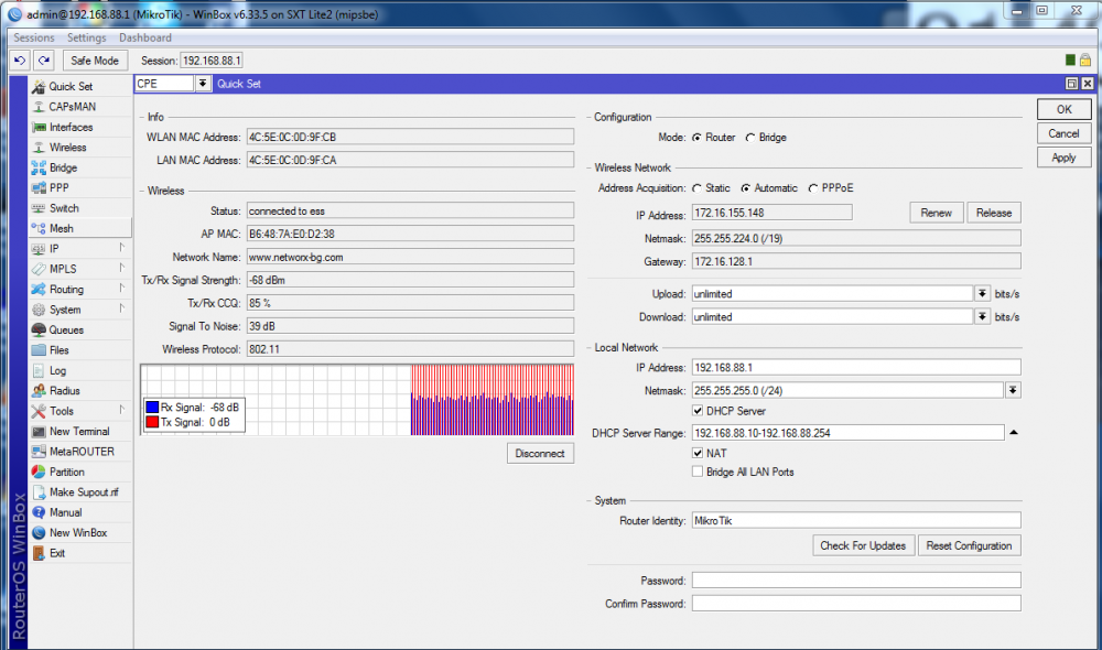

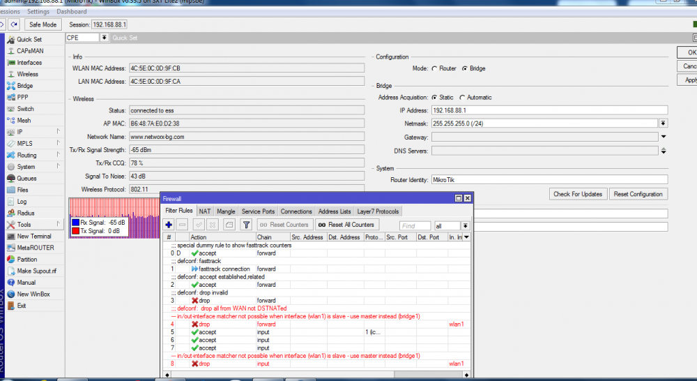

Няма да стане с тази конфигурация. Когато е рутер то той няма как да се автентицира в радиуса/хотспота на доставчика. Направи микротика ти да е бридж и тогава ще се оторизираш ти с лаптопа ти към техния сървър

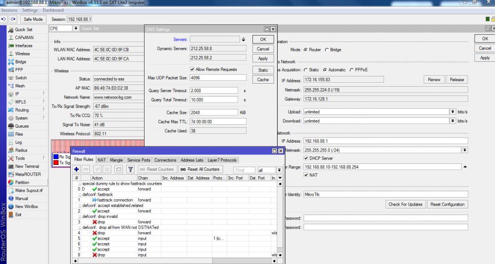

Постни един IP EXPORT да видим какво става ако не е проблем

Ако не ти трябва да свързваш мобилни устройства по wifi зад SXT то няма смисъл да слагаш рутер. Както каза колегата - пускаш SХТ то в бридж и по лана се закачаш.

Рисетни SXT без дефоулт конфиг, спри си сървисите, клонирай си на WLANa мак адреса от лаптопа и се кънектни към мрежата.Задай си стандартен DHCP client на wlan интерфейсът.Задай си DNSи, адрес на етернета и си пусни DHCP на него за вътрешната мрежа.Натни си с маскарадинг WLANa и си готов. Просто от тук на сетне в локалната мрежа първи който браузва ще трябва да се оторизира за да тръгне нета и за другите!
