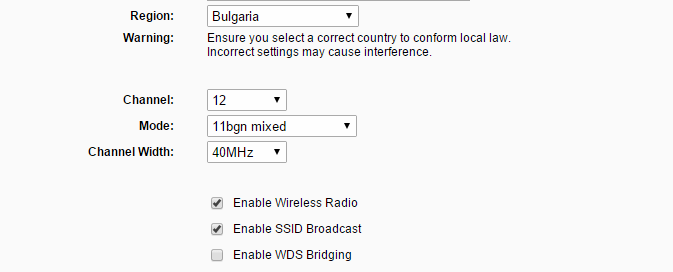

Georgi Ivanov Публикувано 11 Януари, 2016 Доклад Сподели Публикувано 11 Януари, 2016 (Редактирано) Здравейте, имам следния проблем. Имам интернет с 55Mbps от NET1. Директно кабела за интернета е свързан с рутер TP-LINK - WR740N. По кабел връзката си е ок ~ 55Mbps. От рутера излизат макс 35Mbps (като съм до него). Пробвах всички канали, най-добра е връзката на 12-ти, 4MHz, 11bgn mixed. Само, че има доста голяза загуба. Защо така? Понеже апартамента е доста голям, този рутер не може да го покрие, съм сложил един TL-WR710N в WISP Client Router Mode. От него се разпръскват макс 17Mbps, конфигурира се според настройките на WR740N. Пробвах с кабел от WR710N към лаптоп, излизат около 30Mbps. Може ли да ми обясни някой от къде и защо се получава тази голяма загуба, а ако може и съвет? Благодаря предварително! Редактирано 11 Януари, 2016 от Georgi Ivanov Адрес на коментара Сподели в други сайтове More sharing options...

Georgi Ivanov Отговорено 12 Януари, 2016 Автор Доклад Сподели Отговорено 12 Януари, 2016 Лаптопите нямат Bluetooth, на телефоните са спрени. Снощи тествах на 12 канал, 40MHz, 11bgn mixed от първия TP-LINK - WR740N вади 36 - 40Mbps. Днес сутринта беше паднало на 20Mbps, слених канала на 7-ми, вдигна се до 30Mbps. Какво може да му влияе толкова, вярно, че района е доста зашумен ама ...? А кабела като го сложа в лаптопа си ги вади 55 - 60Mbps. Някакви идеи? Адрес на коментара Сподели в други сайтове More sharing options...

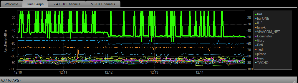

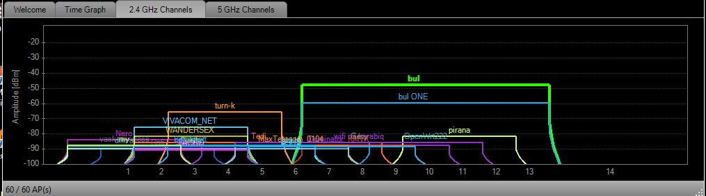

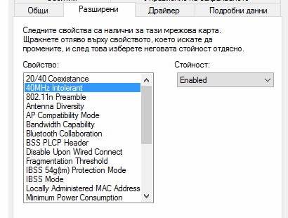

Администратор 111111 Отговорено 12 Януари, 2016 Администратор Доклад Сподели Отговорено 12 Януари, 2016 Я сканирай ефира да видиме какво толкова има http://www.ampedwireless.com/wifianalytics/ за да имаш 30 мегабита адаптера е закачен на 72 мегабита, което най вероятно е поради причината за активирана опция за активен блутут /макар и да нямаш/ при която опция се закачаш на 20мхз Каква е операционната система и модела на картата Харесай поста ^^^ Форумът е за взаимопомощ а не за свършване на чужда работа ɹɐǝɥ uɐɔ noʎ ǝɹoɯ ǝɥʇ 'ǝɯoɔǝq noʎ ɹǝʇǝınb ǝɥʇ Адрес на коментара Сподели в други сайтове More sharing options...
Georgi Ivanov Отговорено 12 Януари, 2016 Автор Доклад Сподели Отговорено 12 Януари, 2016 "bul" е на рутер TP-LINK - WR740N "bul ONE" е на TL-WR710N в WISP Client Router Mode Адрес на коментара Сподели в други сайтове More sharing options...
Администратор 111111 Отговорено 12 Януари, 2016 Администратор Доклад Сподели Отговорено 12 Януари, 2016 Сам се заглушаваш разкарай си единия рутер това се прави с Powerline-WiFi адаптери тоя варянт твоя гo усещаш пряко Харесай поста ^^^ Форумът е за взаимопомощ а не за свършване на чужда работа ɹɐǝɥ uɐɔ noʎ ǝɹoɯ ǝɥʇ 'ǝɯoɔǝq noʎ ɹǝʇǝınb ǝɥʇ Адрес на коментара Сподели в други сайтове More sharing options...
Georgi Ivanov Отговорено 12 Януари, 2016 Автор Доклад Сподели Отговорено 12 Януари, 2016 (Редактирано) Ок. Като оставя само единия ("bul" е на рутер TP-LINK - WR740N) сигнала се покачва максимум до 35Mbps. Другия рутер е изключен. На коя честота е най-добре да е, и да не би да трябва да променя нещо в Wireless настройките? "за да имаш 30 мегабита адаптера е закачен на 72 мегабита, което най вероятно е поради причината за активирана опция за активен блутут /макар и да нямаш/ при която опция се закачаш на 20мхз" Как да се деактивира тази опция? Редактирано 12 Януари, 2016 от Georgi Ivanov Адрес на коментара Сподели в други сайтове More sharing options...

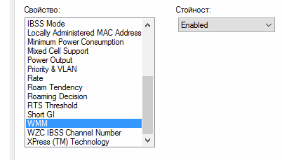

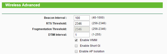

Администратор 111111 Отговорено 12 Януари, 2016 Администратор Доклад Сподели Отговорено 12 Януари, 2016 Виж настойките на безжичната карта или ако има софтуер към нея активирай и WMM на рутера и картата Харесай поста ^^^ Форумът е за взаимопомощ а не за свършване на чужда работа ɹɐǝɥ uɐɔ noʎ ǝɹoɯ ǝɥʇ 'ǝɯoɔǝq noʎ ɹǝʇǝınb ǝɥʇ Адрес на коментара Сподели в други сайтове More sharing options...
Georgi Ivanov Отговорено 12 Януари, 2016 Автор Доклад Сподели Отговорено 12 Януари, 2016 (Редактирано) Активирах на рутера: Enable WMM - да Enable Short GI - не Enable AP Isolation - не Активирах и на картата: WMM - Enable Oтново липсват около 25Mbps? Редактирано 12 Януари, 2016 от Georgi Ivanov Адрес на коментара Сподели в други сайтове More sharing options...
