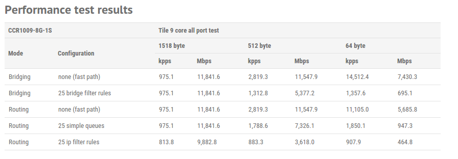

Администратор Самуил Арсов Отговорено 31 Май, 2015 Администратор Доклад Сподели Отговорено 31 Май, 2015 (Редактирано) Преди да го купиш, погледни таблицата: Гигабитов рутер с гигабитови портове или гигабитов рутер който може да завърти един гигабит трафик ? Не са само конекциите, пакети в секунда и големина на пакетите е по важният параметър в твоето начинание ! Ако сериозно търсиш един гигабит трафик мисля, че тези 600Mhz са крайно недостатъчни. Трябват или повече Mhz (http://routerboard.com/CCR1009-8G-1S) или hardware acceleration (https://www.ubnt.com/edgemax/edgerouter-lite/) CCR-то гледам не ти се вписва в ценовия диапазон макар, че си заслужава инвестицията, EdgeMax е на парите на RB2011 и с проста конфигурация ще е толкова пропусклив колкото и CCR-то. Редактирано 31 Май, 2015 от samyil https://itservice-bg.net Адрес на коментара Сподели в други сайтове More sharing options...
