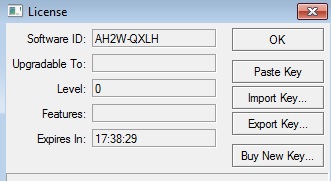

kmeta Публикувано 24 Май, 2015 Доклад Сподели Публикувано 24 Май, 2015 RB433 с инсталиран ROS 3.30 го ъпдейтнах до 5.26 и си изгуби лицензния код. Върнах отново до 3.30 обаче кода не се възстановява. Писаш до съпорта на Микротик, но още чакам отговор. Някой да има идея как да се оправи белята? Адрес на коментара Сподели в други сайтове More sharing options...

kmeta Отговорено 24 Май, 2015 Автор Доклад Сподели Отговорено 24 Май, 2015 Свалих версията до 3.24, обаче няма бутон Update license key. Явно вече като е прецакан един път лиценза не може да се ъпдейтне ключа. Адрес на коментара Сподели в други сайтове More sharing options...
Mupo neTkoB Отговорено 24 Май, 2015 Доклад Сподели Отговорено 24 Май, 2015 импортни си ключа щото след 17часа ще ти спре рутера Теория - това е когато знаете всичко, но нищо не работи Практика - това е когато всичко работи, но не знаете защо При нас съчетаваме теорията с практиката - НИЩО не работи и нямаме понятие защо!!! Адрес на коментара Сподели в други сайтове More sharing options...

bobo Отговорено 24 Май, 2015 Доклад Сподели Отговорено 24 Май, 2015 Пиши на латвийците с експорт от рутера и скрееншот . Няколко пъти съм губил ключове по този начин и са ми паращали ъпдейт с нов ключ. Адрес на коментара Сподели в други сайтове More sharing options...
kmeta Отговорено 26 Май, 2015 Автор Доклад Сподели Отговорено 26 Май, 2015 Проблема е решен. Изпратиха ми нов ключ. Адрес на коментара Сподели в други сайтове More sharing options...
